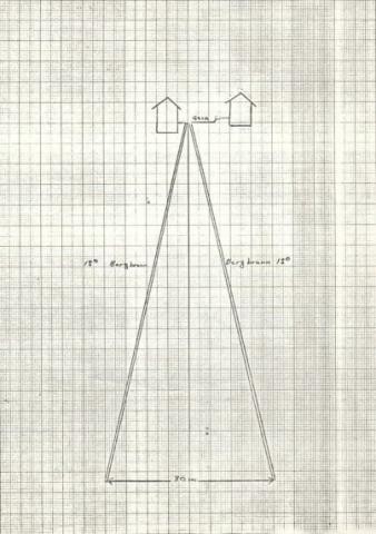

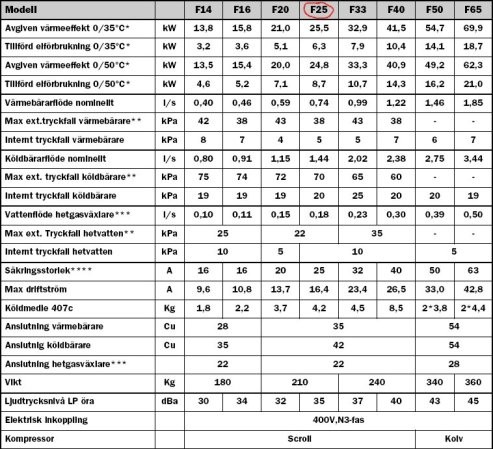

Jag bor i en bostadsrättsförening som består av radhus och vi har en mycket hög elförbrukning samtidigt som inomhustemperaturen inte är den bästa. Värmesystemet är vattenburet (radiatorer) och är kopplat till tre IVT F25 bergvärmepumpar. 1985 installerades bergvärmesystemet för första gången och 8 energibrunnar borrades. 2002 byttes bergvärmepumparna ut till de nuvarande, men inga nya energibrunnar borrades.
Efter att ha samtalat med SGU och fått reda grundvattennivån har jag beräknat det totala aktiva djupet på energibrunnarna till ungefär 1350 m. När temperaturen kryper ner till nollstrecket (beror lite på bergets temperatur) behövs värmetillskott i form av en el-panna. Nu undrar jag vad energibehovet för en liknande fastighet ligger på? Är det aktiva djupet för litet jämfört med värmepumparnas effekt och husens energibehov?
14 radhus på vardera 250 m^2 uppdelat på tre plan och två huskroppar. Det nedersta planet är souterrängplan. Det är ett tegelhus byggt 1950 med stora 2-glasfönster. Husen ligger i Stockholmsområdet. Det bor 30-35 personer i husen.

Det räcker INTE med 75 kW för att köra utan el-tillskott.

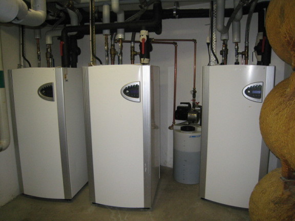

Just nu är bara två av pumparna i drift samt elpannan och följande data lästes av 16:45
Inomhustemperatur: 19 grader; Utomhustemperatur: -2 grader;
Värmepump 2: Kompressorn: 70,5 grader; värmebärare UT 35,2 grader; värmebärare IN 31,1 grader; köldbärare IN 0,4 grader; köldbärare UT -3,9 grader
Värmepump 3: Kompressorn: 53,9 grader; värmebärare UT 40,2 grader; värmebärare IN 31 grader; köldbärare IN 1,4 grader; köldbärare UT -4,2 grader
Värmebärartemperaturen UT för pump 2 tycker jag verkar vara alldeles för låg. Varför skiljer det så mycket mellan kompressortemperaturerna? Kan inte förstå hur det kommer sig att köldbärartemperaturen IN skiljer 1 grad då rören är parallellkopplade. Hinner temperaturen stiga 1 grad den extra biten det tar att komma till nästa värmepump?

borrdjuet ser ju bra ut! du har ju inte lägre än -5 = alltså är det inte lönt att instalera solfånfare eler öka borrdjup.
klara ni förra vintern utan elpatron, så är värmepumparna tillräckligt stora, ingen åtgärd här heller.
att det skiljer på tempraturen på köldbäraran, kan bero på felaktig temgivare (mät med en extärn)
hur är pumparna ihoppkopplade? andvänder man inte pumpens ordenarie styrsystem (jag tror inte du ska bygga nått nytt hokospokus styrsystem)
du skriver at kompressor 2 är 70 grader varm, är det gastempratur? sen strår det VB ut på 30 grader (jag antar att nåt är fel här) förutsetter att du kollat när värmepumparna gått minst 10 minuter !!!

Är det köldbärartemperaturen IN eller UT som inte bör understiga -5 grader? När alla tre pumparna går sjunker ju köldbärartemperaturen UT till under -5 grader, som jag skrev.CarMan skrev:borrdjuet ser ju bra ut! du har ju inte lägre än -5 = alltså är det inte lönt att instalera solfånfare eler öka borrdjup.
Styrsystemet är en historia från 80-talet eller ännu äldre och det mesta sköts manuellt. Fråga inte...
Givaren visar kompressorns arbetstemperatur. Enligt manualen ska den ligga på 70-125 grader och inte på 53,9, som värmepump 3 gör. Ja, värmepumparna har gått mera än 10 minuter så värmebärartemperaturen UT verkar vara alltför låg. Någon som vet vad det kan bero på?

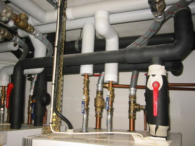

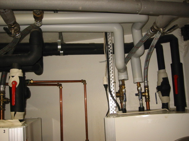

Vi hade ett av IVT:s serviceombud här som tittade på pumparna. Han konstaterade att flödet in i pumparna verkade vara dåligt. Tillsammans kom vi sedan fram till att en tänkbar orsak var fel brinevätska i systemet. Den består av pottaska (kaliumkarbonat) som är mycket korrosiv och förstör en del ingående komponenter och pumparnas värmeväxlare (utav koppar) på den kalla sida. Något som en seriös installatör skulle ha reagerat på...Bujin skrev:Värmesystemet är vattenburet (radiatorer) och är kopplat till tre IVT F25 bergvärmepumpar. 1985 installerades bergvärmesystemet för första gången och 8 energibrunnar borrades. 2002 byttes bergvärmepumparna ut till de nuvarande, men inga nya energibrunnar borrades.Efter att ha samtalat med SGU och fått reda grundvattennivån har jag beräknat det totala aktiva djupet på energibrunnarna till ungefär 1350 m. När temperaturen kryper ner till nollstrecket (beror lite på bergets temperatur) behövs värmetillskott i form av en el-panna.
Från en firma lyckades vi sedan få en saftig offert på byte av brinevätska och rengöring av värmeväxlarna på den kalla sidan. Trots en mängd löften om offert från en massa andra firmor stannade det vid en.
