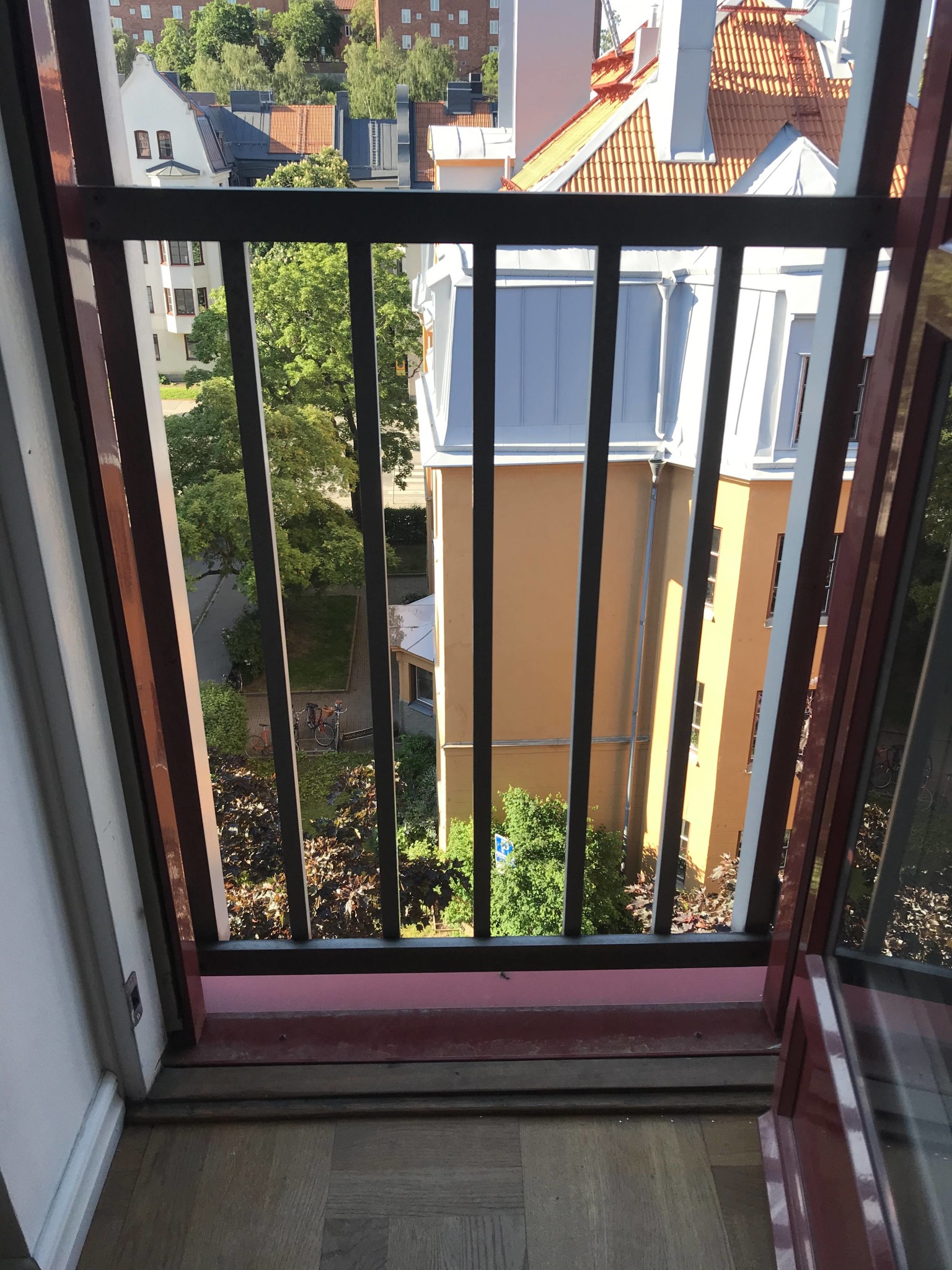

Vi ska första ett balkongsskydd på vår franska balkong så dörren kan stå öppen trots barn hemma. Vi har tänkt att måttbeställa en genomskinlig akrylskiva men frågan är hur vi bäst fäster den? Vad säger samlade expertisen här?
här är räcket som den ska fästas på:
Fransk balkong med öppen dörr och metallräcke med utsikt mot andra byggnader.
Tack för hjälpen!

Varför räcker inte det nuvarande räcket för barn?
tack! Tänkte om det fanns ngt snyggare än buntband :)
räcket räcker nog mot fall men kan nog komma igenom med allt förutom huvud och fastna.

Snyggast är väl att borra i balkongstålet och skruva fast skivan med fyra svarta skruvar (sådana där som används för plåtdetaljer på tak). Men det gillar nog inte BRF:n.

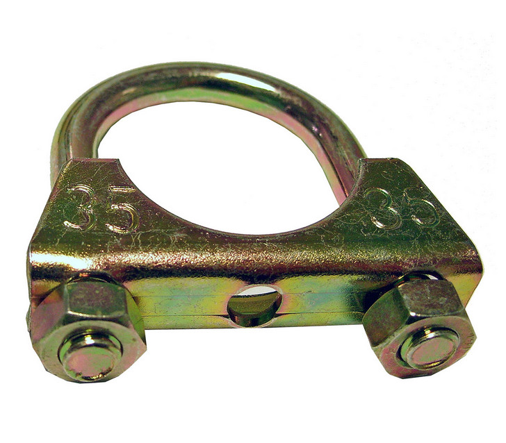

Kanske rörklammer sprejade svarta som går runt staketspjälorna och genom plexiskivan är en lösning?
Metallisk rörklammer som kan användas för att fästa plexiskiva på balkongstaket.
Norktork
Ja, skulle nog absolut kunna vara ett alternativ! Får kolla upp. Det jag hade tänkt men inte vet om det finns är en mix av de två lösningarna du har, ett fäste som sitter som ett u runt räcket som man sedan skruvar fast två skruvar i.
