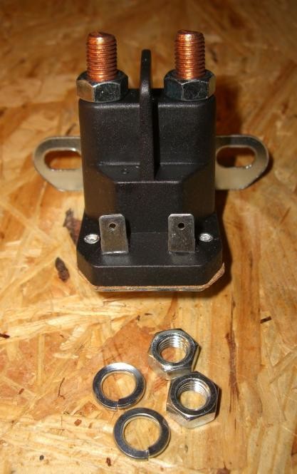

Har du 5 sladdar på soleniden?
3 tunna röd/vit/brun
2 tjocka, ena på batteriet och andra på motorn?
Precis så

Startspärrar brukar av min erfarenhet sitta på styrsidan på allt från gräsklippare till traktorer men då har det varit 3 eller 4 anslutningar på soleniden (3 är med inbyggd jord så den syns inte).
T Tykon skrev:
Då är jag lost, aldrig varit med om en sån solenoid.
Ser nästan likadan ut som denna, endast fästena som är annorlunda.

Vart sitter den femte sladden? Vilka 2 (färg) sitter på flatstiften på bild?
På flatstiften sitter brun och vit, den "femte" sladden (röd smal) går från solenoiden från den tjocka batterikabeln som kommer från batteriet vidare via en säkring och sedan andra kablar fram till tändningen.
Aha! Nu är jag på banan igen :)
Jag missuppfattade dig med att det var 5 anslutningar på solenoiden.
Får du 12v på den vita eller bruna? Mest troligt vita men dumt att förutsätta. Den andra är jord, kolla det också annars sluts inte kretsen.
Kan inte se att det är ström i någon av dessa
Då är det nog någon startspärr som jävlas med dig.
Broms, sits, aggregat eller växellåda. Kan lika gärna vara tändningslåset som är kaputt.
Jag behöver nog ett elschema för att kunna hjälpa dig mer, vad är det för modell på din klippare?
