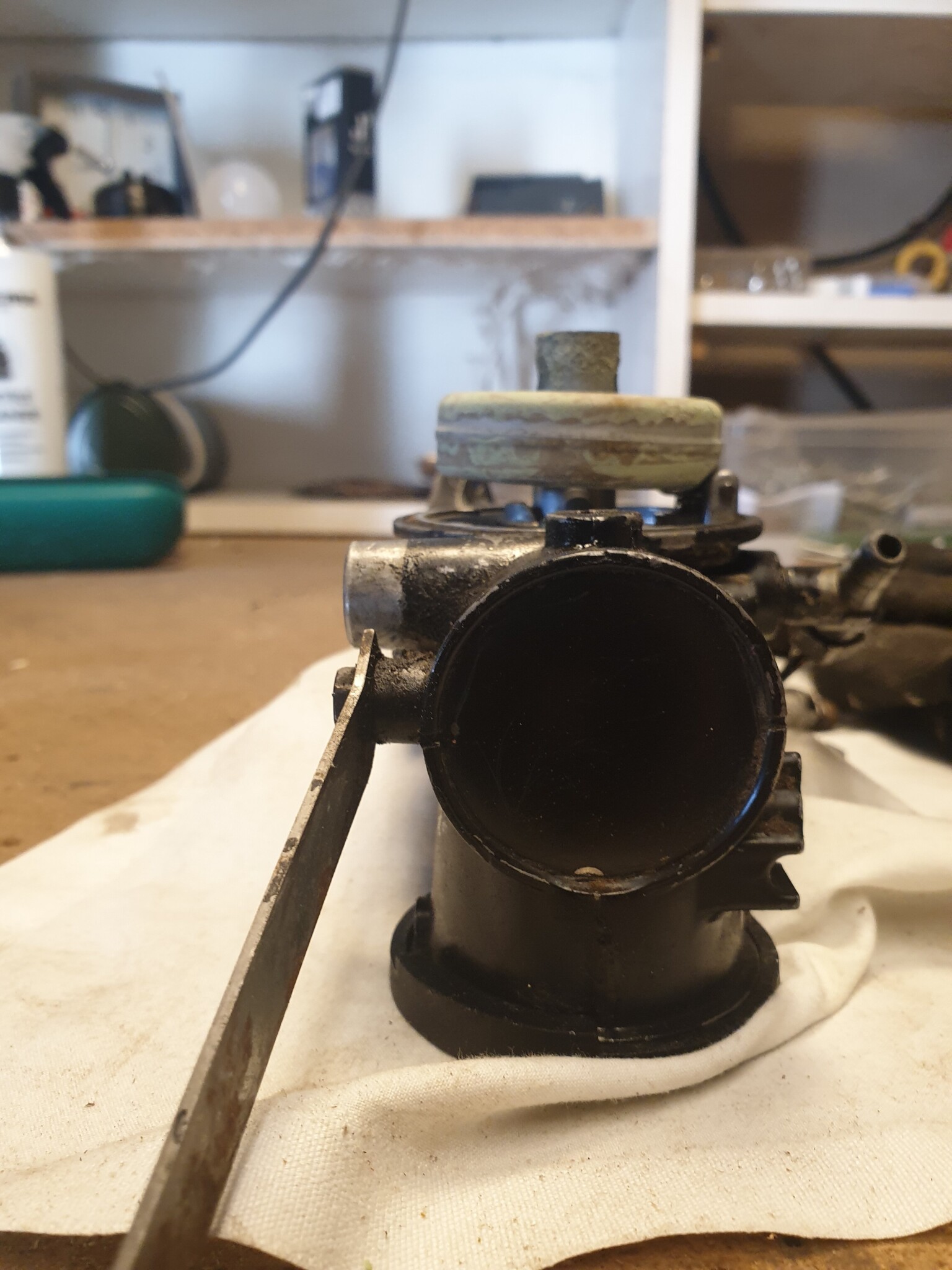

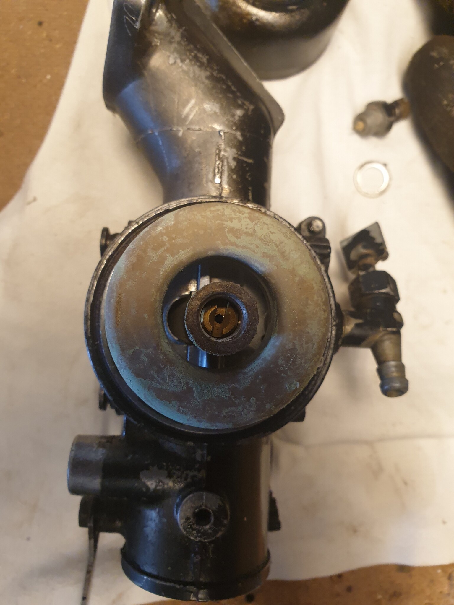

Hejsan,Har en briggs motor på 10 hp som flödar över så bensin hamnar i motoroljan.Fick tips att flottören är dålig...Hur ser man det?
Kan det vara andra fel också?
Tips tack

Den ser ganska gammal ut. Är flottören av mässing? Om du lossar flottören och skakar på den så skall det inte skvalpa. Om du lägger den i bensin i någon kvart och sedan skakar så skall det fortfarande inte skvalpa. Sedan sätter du tillbaka den och blåser i bensinröret in i förgasaren. När förgasaren är rättvänd skall du kunna blåsa i röret. Vänder du förgasaren uppochner skall det vara stopp. Ibland finns det någon gummiring som flottörnålen tätar mot. Om den är gammal och sprucken kan det vara problemet.
Känns som det är plast...

Ok. Det var mest kuriosa. Du provar den på samma sätt om den är i plast. Men möjligen är risken för läckor som inte syns mindre.
Det ser ut att vara lite beläggningar på den. Kanske hela förgasaren skulle må bra av lite rengöring.

Flottören öppnar och stänger en nål i ett säte. Ibland så kommer det skräp där som gör att det inte sluter tätt. Gummit på nålen kan också torka och då är det bara slipa det lätt mot plånet på en tändsticksask för att rugga upp så det sluter tätt igen.
Du måste ta bort flottören för att se detta
