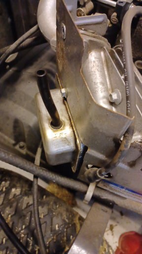

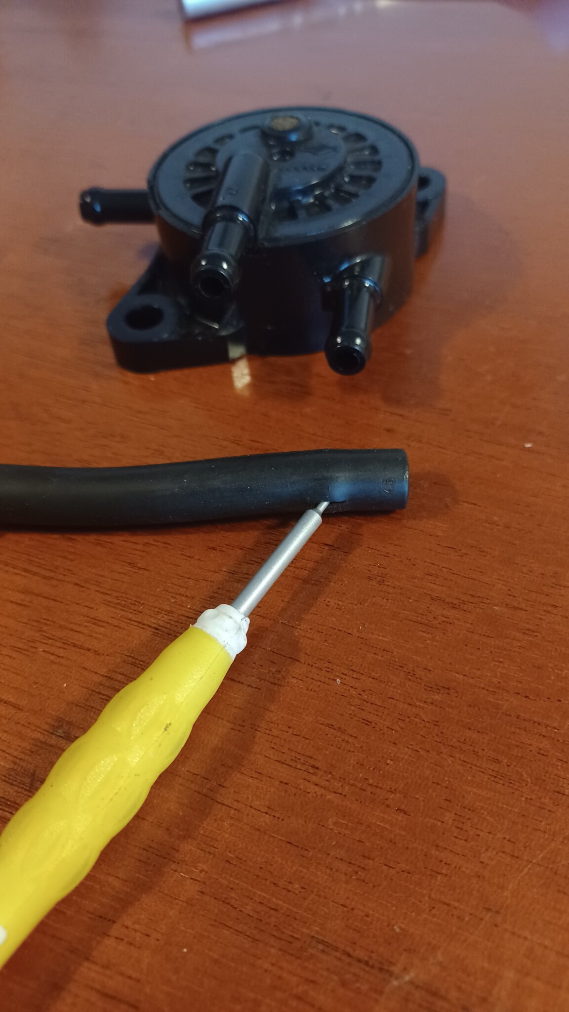

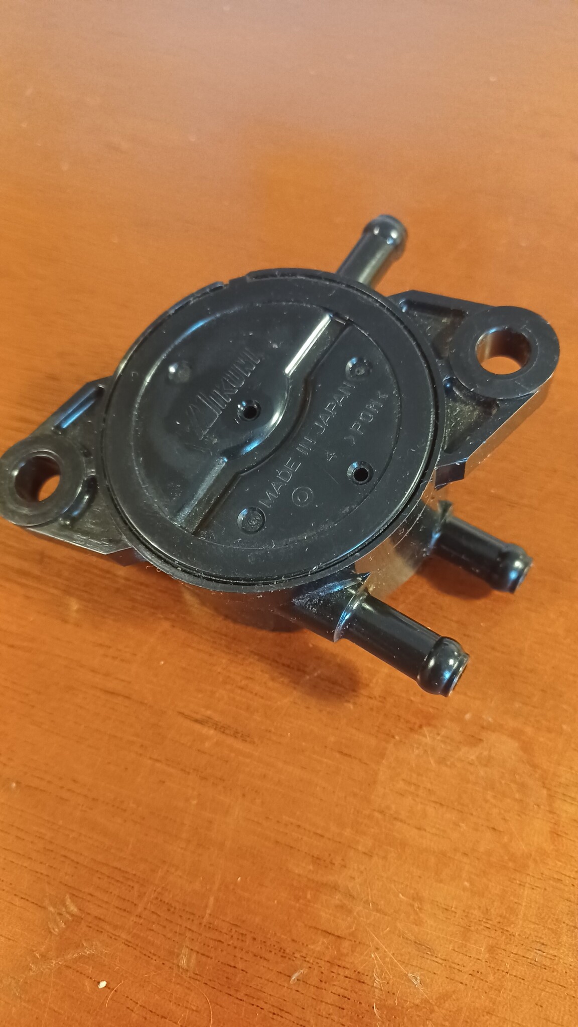

Husqvarna R214TC pumpen sprutar bensin från mittenhållet bild 1 kan de bero på spricka i denna slang som sitter mellan pumpen och en kåpa på cylindertoppen
  • Bränslepump från en Husqvarna R214TC, visar anslutningar och potentiella sprickor i en slang mellan pump och cylindertopp.
  • Svart pump och slang med en fingerpekare på en möjlig spricka, potentiell orsak till bensinläckage från Husqvarna R214TC.
  • Slang i en Husqvarna R214TC som sitter mellan pump och kåpa, möjlig spricka orsakar bensinläcka.
Den slangen skall förmedla tryckpulser från vevhuset till pumpen. Det skall inte finnas bensin i den slangen. Gissningsvis är det ett membran i pumpen som gått sönder.
