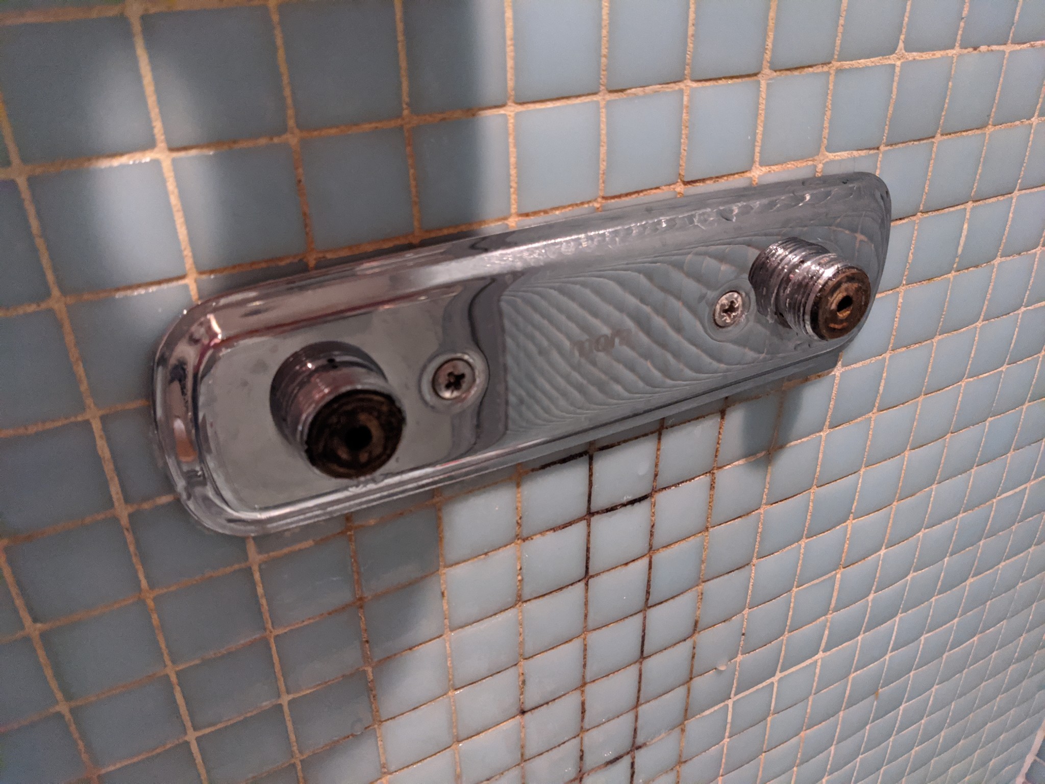

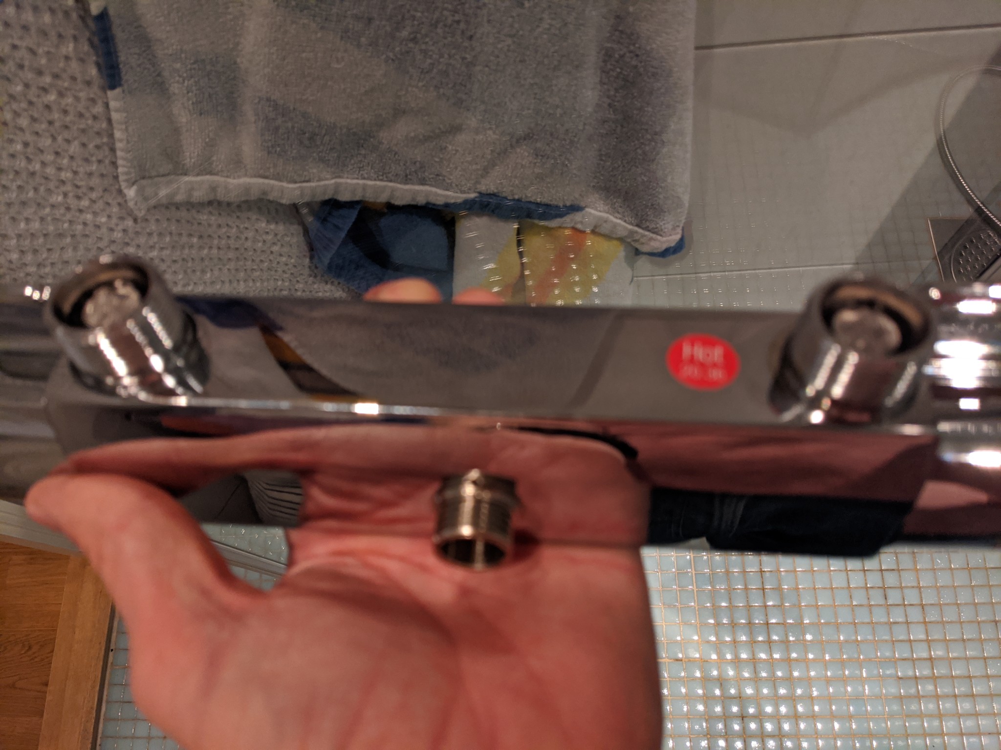

Termostaten i duschblandaren är trasig och jag beställde hem en ny blandare.
Problemet är att det är gängerna utanpå på både blandare och anslutningen från väggen. Finns det något sätt jag kan lösa detta, eller måste jag skicka tillbaka den....?
  • Hand som håller en ny duschblandare med synliga gängor jämfört med en lös gängad del framför.
  • Demonterad duschblandare med synliga gängade anslutningar mot kakelvägg.
Okej, googlat. Ett nytt blandarfäste är alltså lösningen. MOT BAUHAUS!
Det är mycket lättare att bara skaffa en ny blandare, har du inte bytt något blandarfäste innan så är det kanske inte det första rörprojektet du ska göra kvällstid....I all välmening.

Byta termostat i den gamla blandaren är väl den enklaste och billigaste åtgärden.
Men du kanske vill ta tillfället för att motivera ett byte till en ny blandare :)

Det där blir bara fult då blandaren kommer sticka ut flera cm från väggen.

Man köper en blandare som passar väggfästet. Tror inte man vill in och röra i den biten och byta väggfäste. Det kan man nästan se som engångsgrej. sitter det där så sitter det där, byter man det så kan man kallt räkna med rörbyte eventuellt........Rör och annat anpassas efter väggfästet vid montage, sen sitter det där och kanske kanske kan bytas till ett likadant men ett annat väggfäste kanske kräver längre rör och då står man ju där.

Du har helt rätt. Jag skickar tillbaka blandaren och köper en ny.
