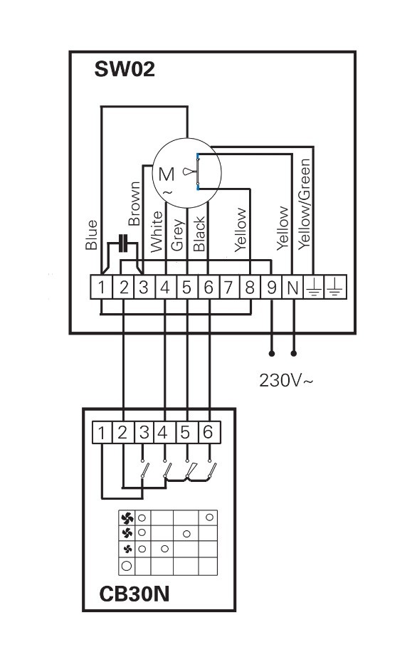

Kopplingsschema för airotemper SW02 och manöverenheten CB30N för fläktstyrning.
Jag har ett litet problem med en airotemper jag köpte i dag. Skickar över ett kopplingsschema så kan någon kolla om jag ar rätt för mig. Sw 02 heter airotempern och Cb30n heter manöverenheten som man kan styra fläkten med i tre hastigheter samt bryta den. Jag vill inte ha styrenheten utan vill köra fläkten på Max hela tiden. Om jag sätter fasen på plint nr. 6 så borde fläkten gå för fult hela tiden. Eller?
Jo jag tycker som du.
