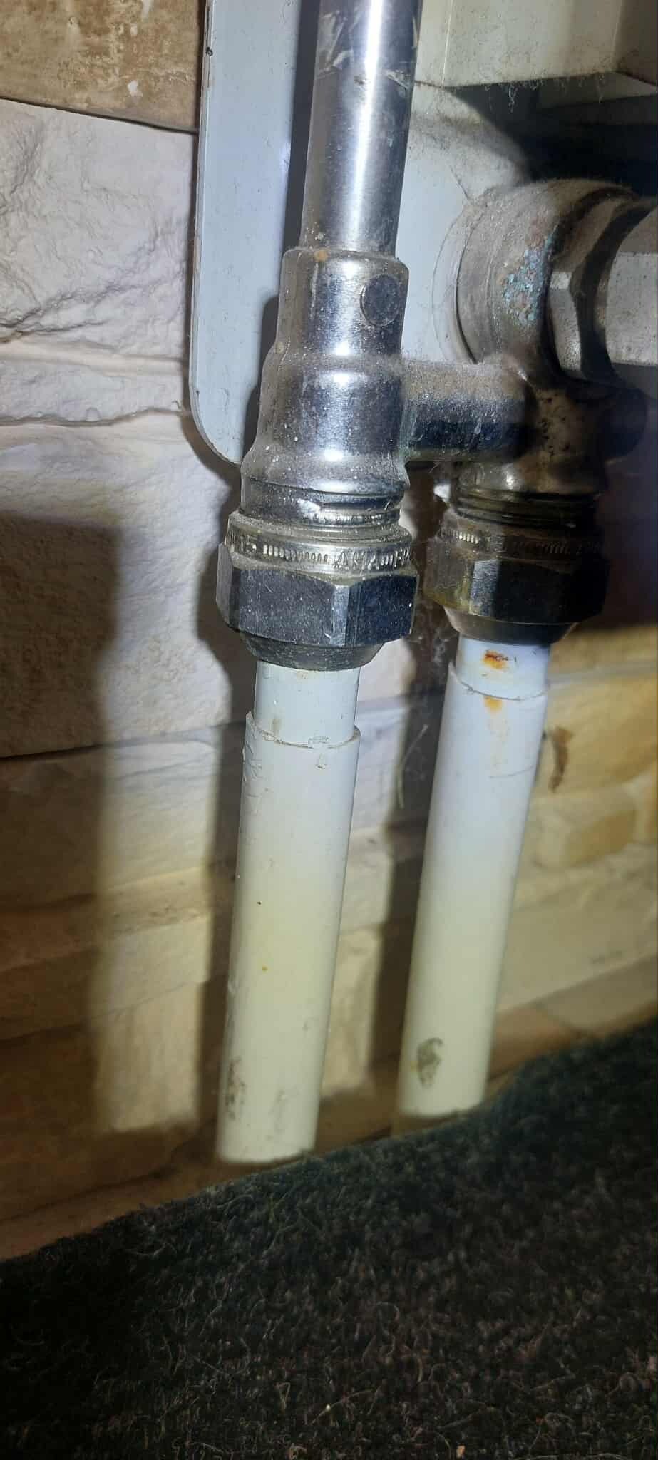

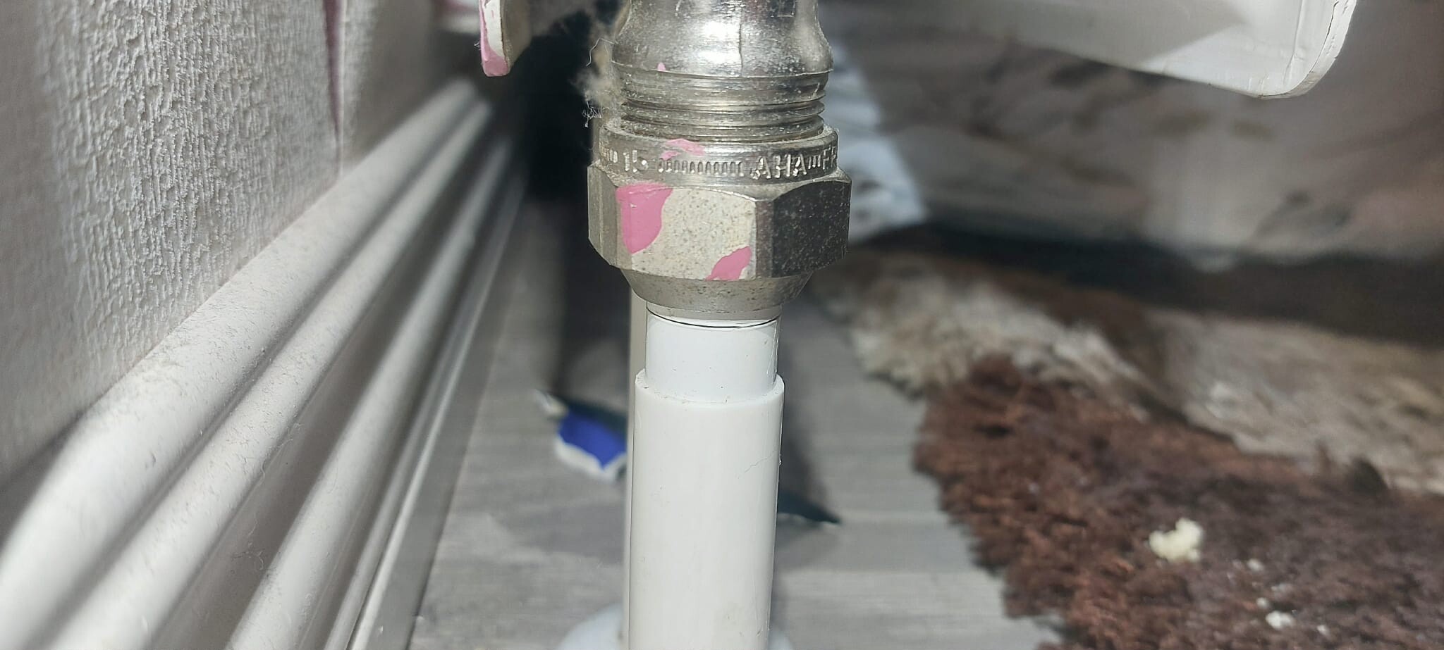

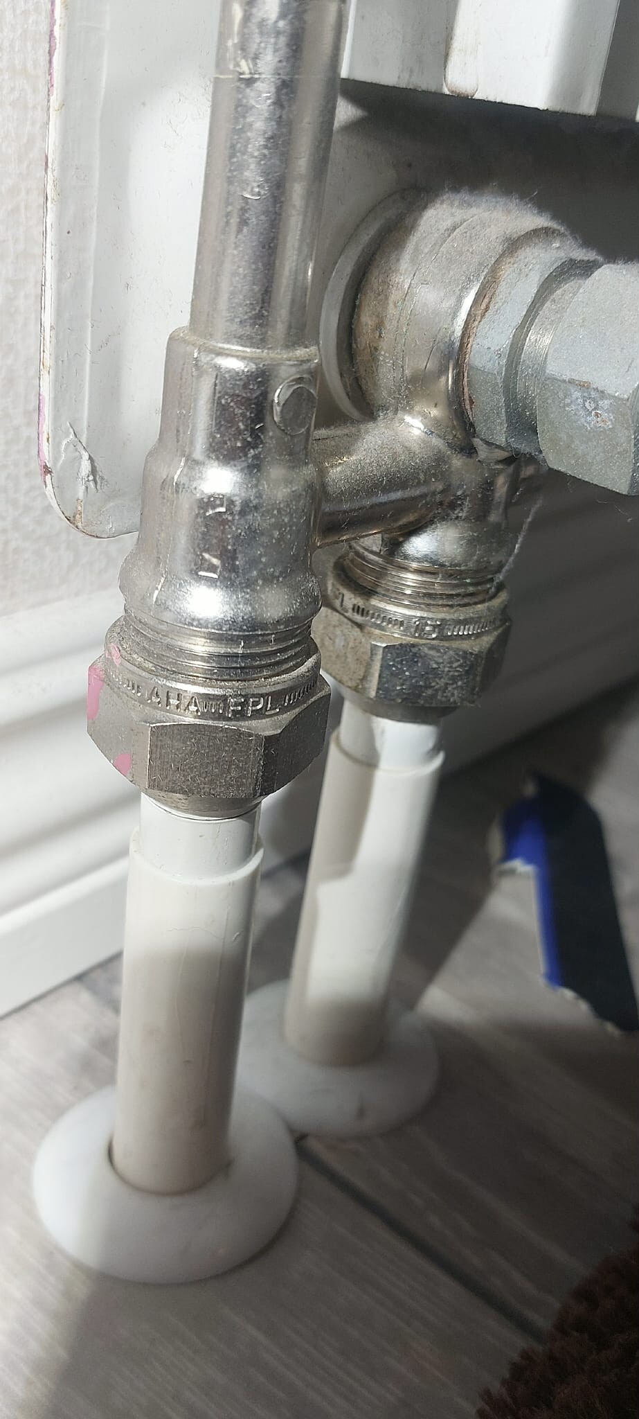

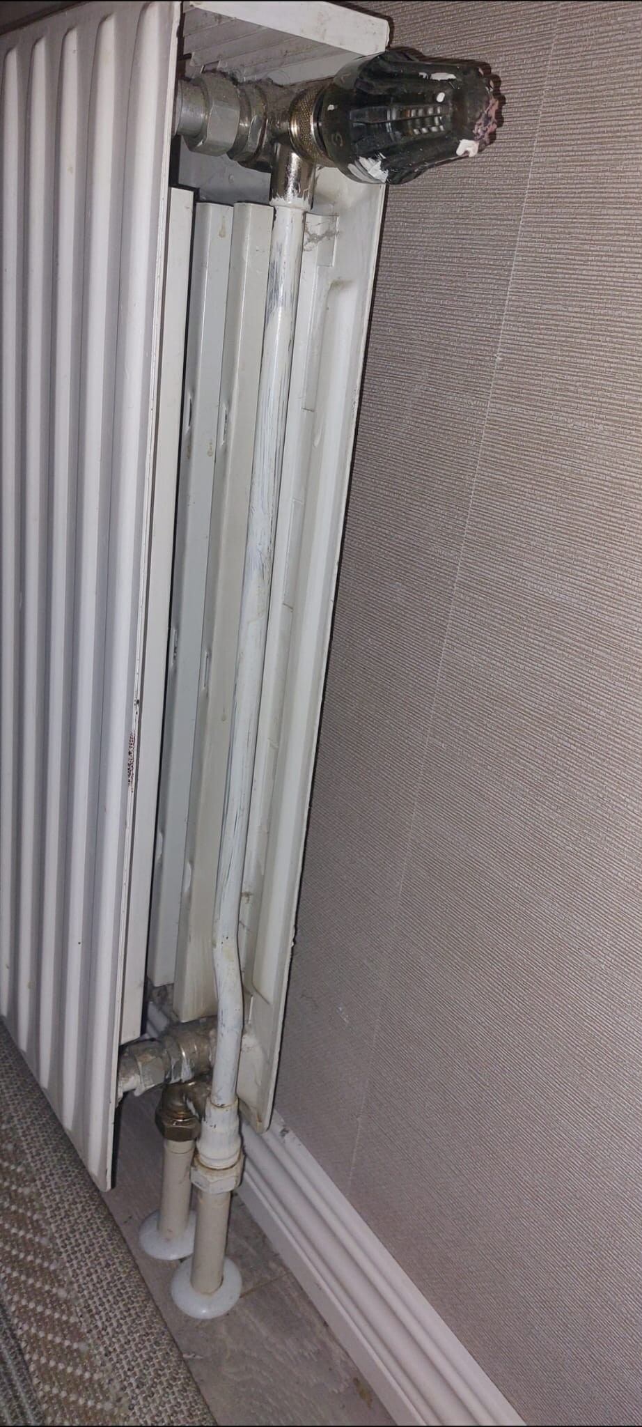

Hej jag vill byta den gamla element till ny modell men jag vet inte vilken koppling som passar till R15 eller vad man behöver och beställa vilken modell täck for svar

Det lär vara följande dimension på röranslutningen: M22x1,5.
Det är standarddimensionen på radiatorkoppl.
Det du måste ta reda på är om det är enrörssystem eller tvårörsystem.

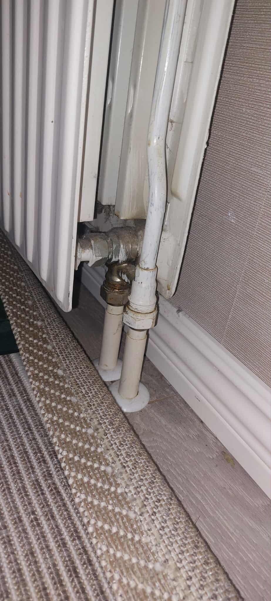

jag vill bytt bare en Element den kommer från golvet

[bild]vet inte vilken är bra en rör ssystem eller tvårär ssystem men gammel er en rör ssystem

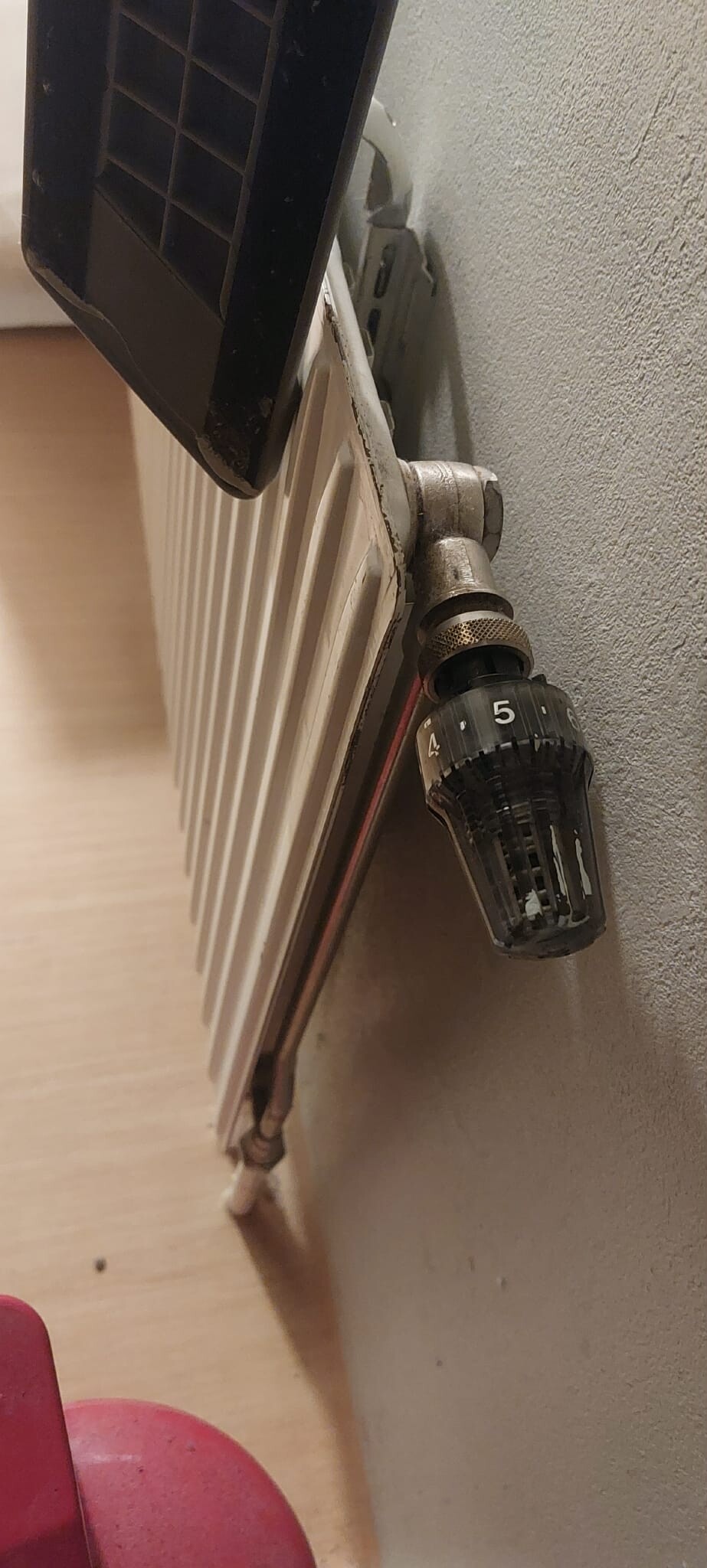

jag vill bare byte till en atörre än som jag har gamla vilken rekommenderar
Du vill alltså byta radiatorn+radiatorkopplet+termostaten, alltså allt ovanför muttrarna på rören som kommer upp genom golvet?
För att du ska kunna välja rätt radiatorkoppel så måste du veta om det är enrörssystem eller tvårörsystem.

Vid enrörssystem så är det bara ett litet delflöde som går genom radiatorn, större delen av flödet går genom bypassen i radiatorkopplet.

det vet inte vilken vi har enrörssystem eller tvårörsystem.

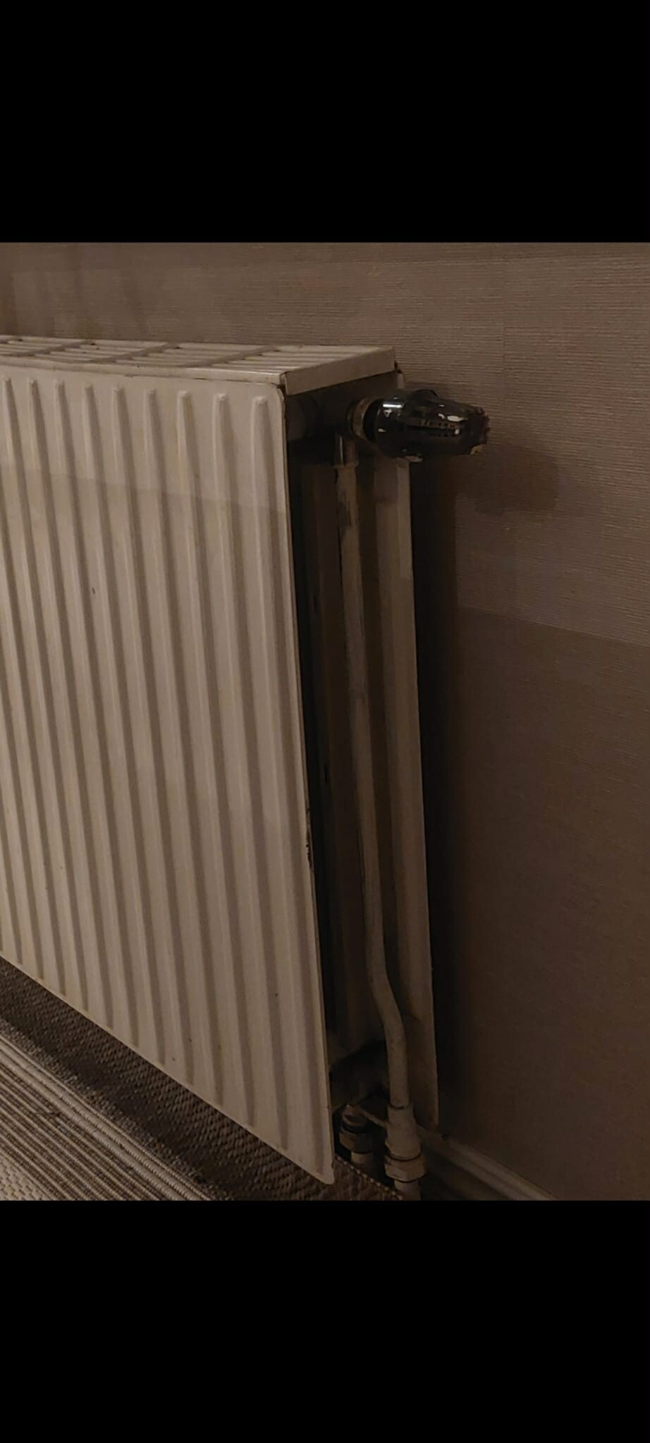

ja rören kommer genom golvet

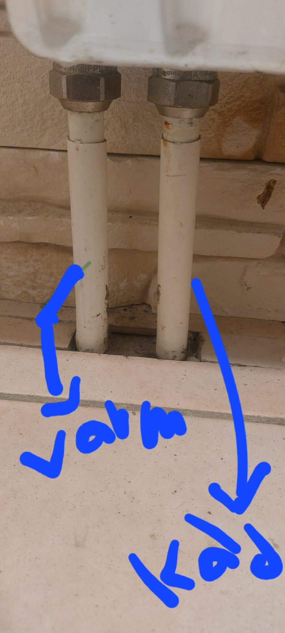

Det kan du ta reda på genom ett test.
Stäng termostaten och vänta 30-60 minuter, därefter känner du på rören som kommer upp genom golvet;
- är rören kalla så är det tvårörsystem.
- är rören varma så är det enrörssystem.

En fråga, Är det båda måste varmt eller bara en varm och en kall hur det tänker du på?
Bägge rören som går genom golvet förblir varma om det är enrörssystem, å bägge rören blir kalla om det är tvårörsystem.

en varm en en kalla men
