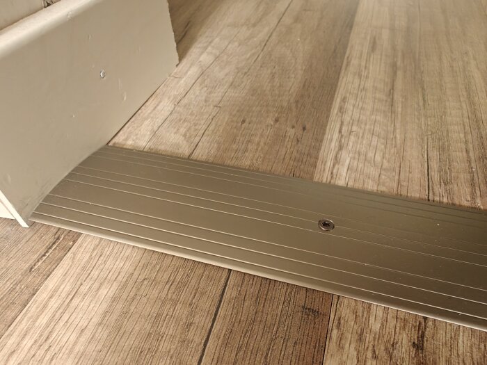

Jaha, tänkte att skruv håller bättre. I ett rum är golvet väldigt ojämt, på ena sidan. Så jag skruvade då jag tänkte att klister kommer bara släppa. Släpper det kanske jag får prova klister.
Tröskelplatta av metall fastskruvad på trägolv mellan två rum.
Med det sagt: är det väldigt skevt och ojämnt finns det ju absolut en poäng att använda skruvskenor - limskenor har ju inget dragmoment. En situationsfråga är det ju till viss del!

Är det snett och vint så är det kanske bättre att tillverka en tun list i t.ex ek som följer ojämnheterna.
