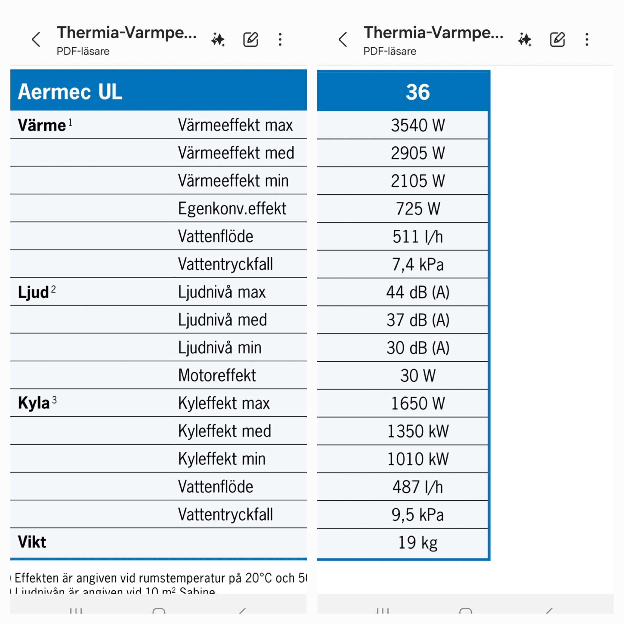

Här är ett produktblad, tyvärr står det inget om lufthastigheten,
http://login.thermia.se/umbraco/downloadFile.asp?dokfilid=327

Enligt tidigare pdf,
Tabell över Thermia-värmepumpsprestanda med data för värme, ljud, kyla, vattenflöde och vikt. Max värmeeffekt är 3540 W vid 511 l/h vattenflöde.
Vid 50⁰ framledningstemperatur så avger den 725W utan fläkt, 2105W steg1, 2905W steg2 & 3540W i steg3.
Vattenflödet måste även räcka till (511 l/h) för att angivna effekter ska kunna uppnås.
Ja, det är bara fläkthastigheten som ändras (som jag uppfattar det).

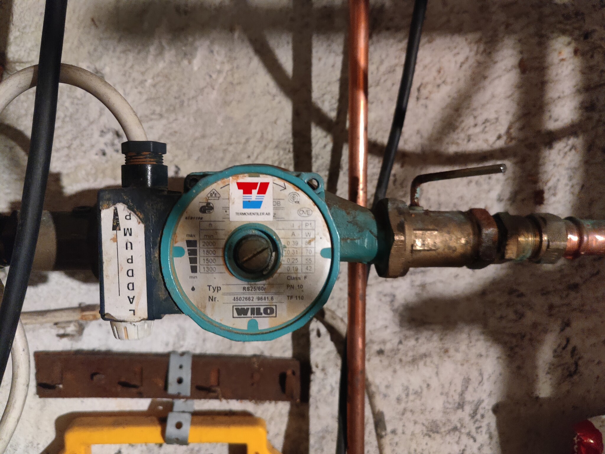

Hmm, trycket ligger på 1,4 bar i pannan vid högsta temperatur på 78 gr som inställningarna är nu. Cirkulationspumpen står i läge III. Behöver jag skicka in mer vatten i systemet tror du? Klurar på varför det sitter en insexnyckel i en koppling ca 2 dm efter cirkulationspumpen🤔🤔..tankar? Förlåt alla knäppa frågor😂😂🙏, så tacksam för all hjälp.
Du kör väll inte ut 78⁰ ute till radiatorerna?
Om cirkulationspumpen räcker eller inte beror bl.a. på hur kraftig den är, hur mycket den ska försörja.
Utan bilder så är det svårt att "veta" vad ventilen med insexnyckeln är till för.

Pannans temperatur ligger på 78 grader när den är "på topp" innan den vänder neråt, lägsta tempnivån är ca 60 grader. Exakt hur varmt vattnet är ut till radiatorerna vet jag faktiskt inte. Eldar med pellets i en omgjord ctc 1100 kombipanna som längre har oljedriften kvar, bara elpatron och numer pellets. Vet inte hur jag ser tempen i radiatorerna bäst.🫣🤦

Bifogar bild ..insexnyckel direkt efter c-pumpen i källaren.
  • Insexnyckel monterad på rörledning vid en cirkulationspump i en källare.
