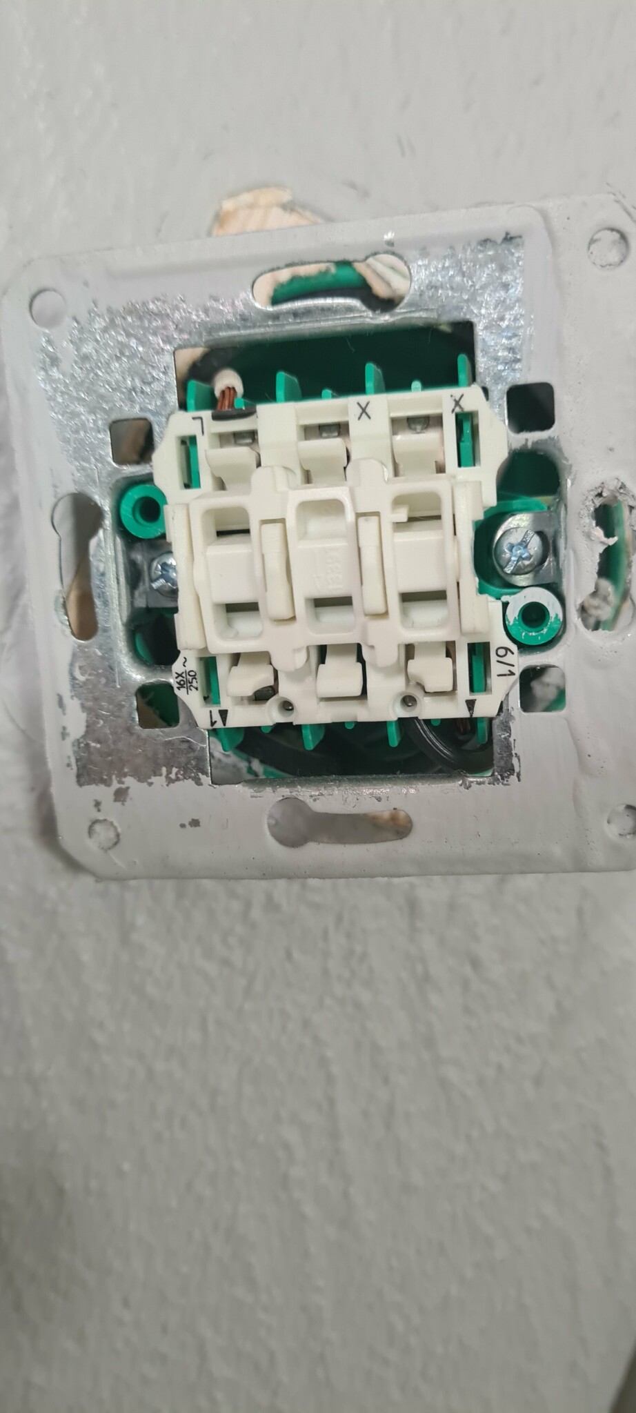

Jag tänkte byta en strömbrytare till en dimmer. Ska låta en elektriker göra detta men jag ville först se om nuvarande brytare hade en neutralledarare då det rekommenderas till dimmern jag tänkt köpa. Jag därför bort ramen på brytaren men blev lite fundersam. I bytarens nedre del går två svarta kablar in. Den ena svarta är fasen och kommer uppifrån och den andra svarta går nedåt och matar ett vägguttag under bytaren. Dessa har ström oavsett om brytaren är på eller av. Dessa är kopplade i en plint med pil ut.
Den vita kabeln är tändtråd till taklampan. Detta vet jag eftersom det inte är ström i kabeln när brytaren är av men det är det när man trycker på knappen. Denna är kopplad i brytaren till L.
Mig veterligen ska det väl kopplas tvärt om? Fasen går in i L och tändtråden på pil ut? Kan man lika gärna koppla på detta sätt?
En andra fråga också: Det finns, som jag misstänkte ingen nolla till brytaren men det går en blå kabel genom dosan (syns dock inte på bilden). Sannolikt kommer denna från vägguttaget under. Rent teoretiskt... Kan elektrikern skarva denna kabel och dra in en neutralledare i den nya dimmern eller behöver man dra en separat neutralkabel om man vill ha nolla till dimmern?

Du kan använda den nolledaren du har i dosan.
Och du har helt rätt att det "borde" vara vit tändtråd ut på pil och de två svarta fasledningarna in på L.

Ok, bra att veta... Har du någon aning kring varför man valt att koppla på detta vis? Är det någon slags genväg eller vad är syftet? Man har ju lite svårt att tänka sig att de bara gjort fel rakt upp och ner...
Lättja, funktionen blir densamma.
