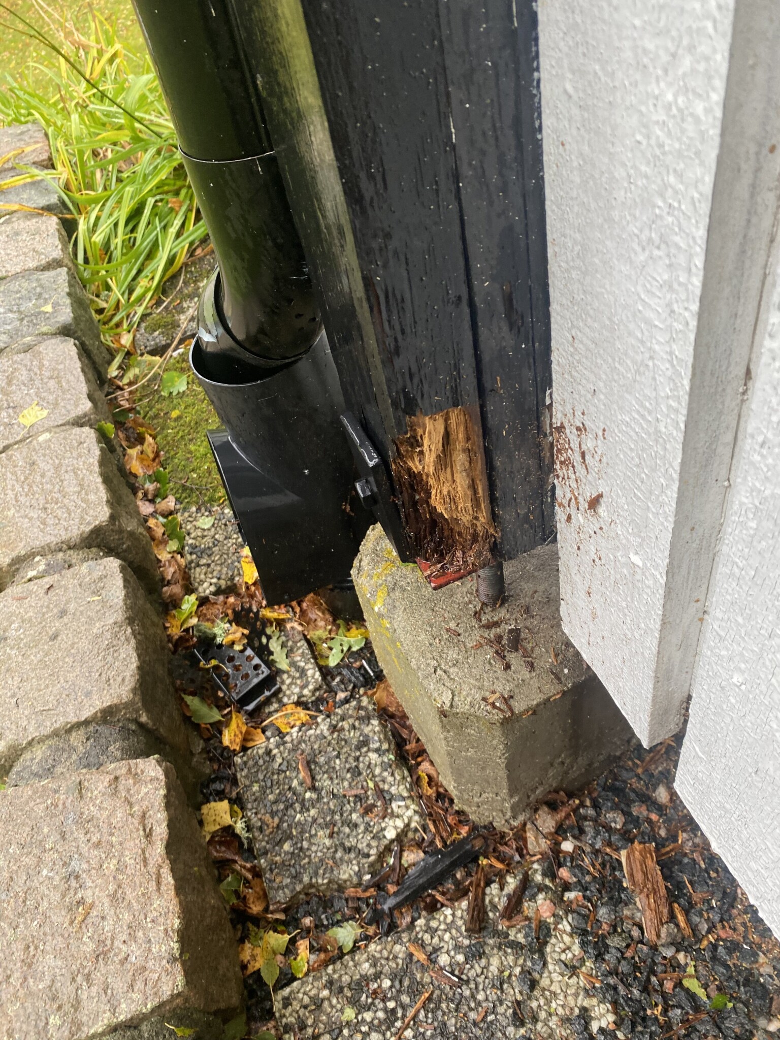

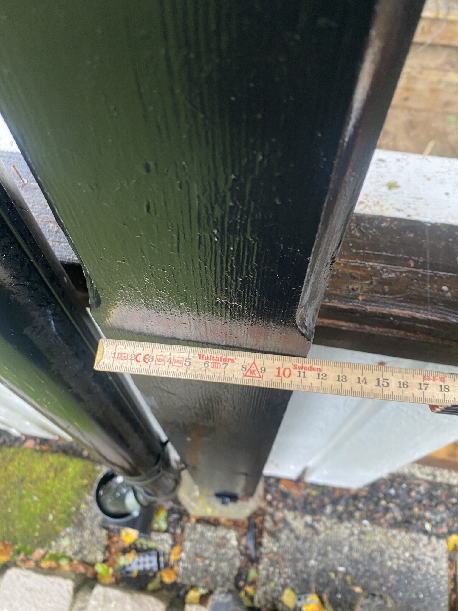

Ska byta stolpar till ett uterum, hittar inget liknade. Eller ersätter man med 95x95 istället?
  • Ruttet trä i stolpe vid betongbas i uterum, intill en svart stupränna och stenar.
  • Uppmätning av en grön stolpe för ett uterum, med en linjal som visar cirka 9 cm bredd.
Beijer och andra välsorterade bygghandlare har både fyr och femtums sparrar i sortimentet.
Se till att du inte begår misstaget att måla trät med tät färg som stänger in fukt. Välj gärna linolja, linoljefärg eller tjära om du avser att behandla stolpen.
