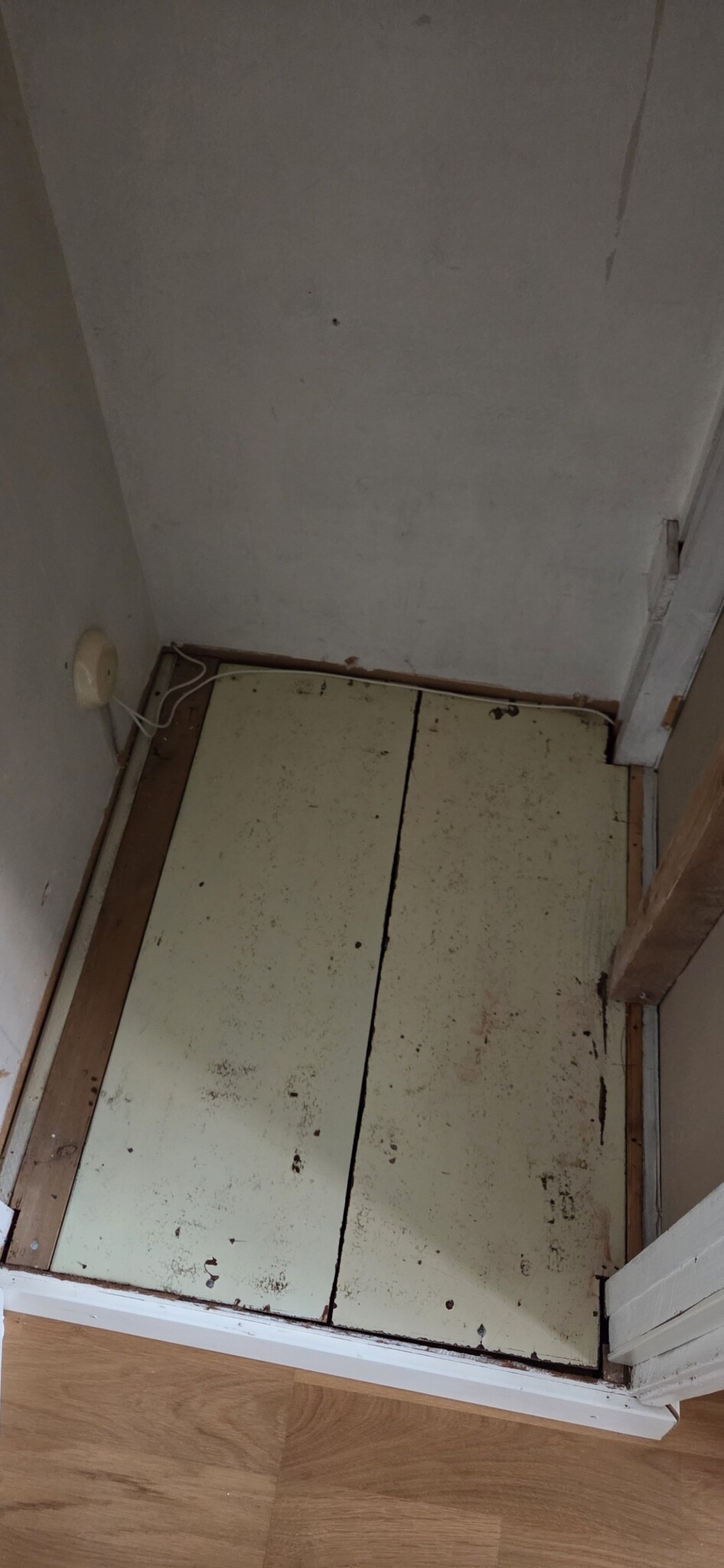

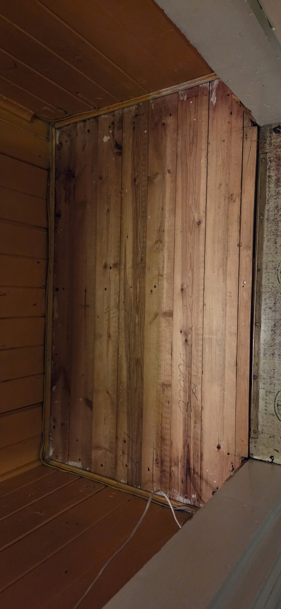

Vi flyttade precis in i en lite äldre lägenhet och det finns två garderober som hade äldre plastgolv. Vi rev bort det utan någon extra tanke och i efterhand började vi fundera om det eventuellt kan ha varit asbest. Golvet var fastspikat samt limmat på vissa ställen, lossande generellt väldigt lätt men på vissa ställen fick man bryta, såg inget märkbart damm vad vi kommer att tänka på.
Vi undrar väl egentligen om det kan vara någon eventuell fara att vistas i lägenheten nu? Rivningen av mattan tog plats för ca 1 vecka sedan, har knappt vistats i lägenheten under den tiden. Vi har beställt provkit men kommer få vänta några dagar innan vi fått svar.. Tänkte om någon kanske har bra koll på detta(?)

På bilderna syns inget alls så svårt att avgöra: Men jag antar att det är svartlim ni är oroliga för ?Linus222 skrev:

Är ni oroliga så våttorka utrymmen där damm kan ha hamnat bara skulle jag säga. Rivningen är ju redan gjord, och gjort är gjort.
En enstaka exponering bör inte vara katastrofal, även om man alltid ur risksynpunkt bör vara försiktig med asbest förstås och egentligen vid arbete med allt som dammar se till att ha andningsskydd, oavsett asbsestrisk.
