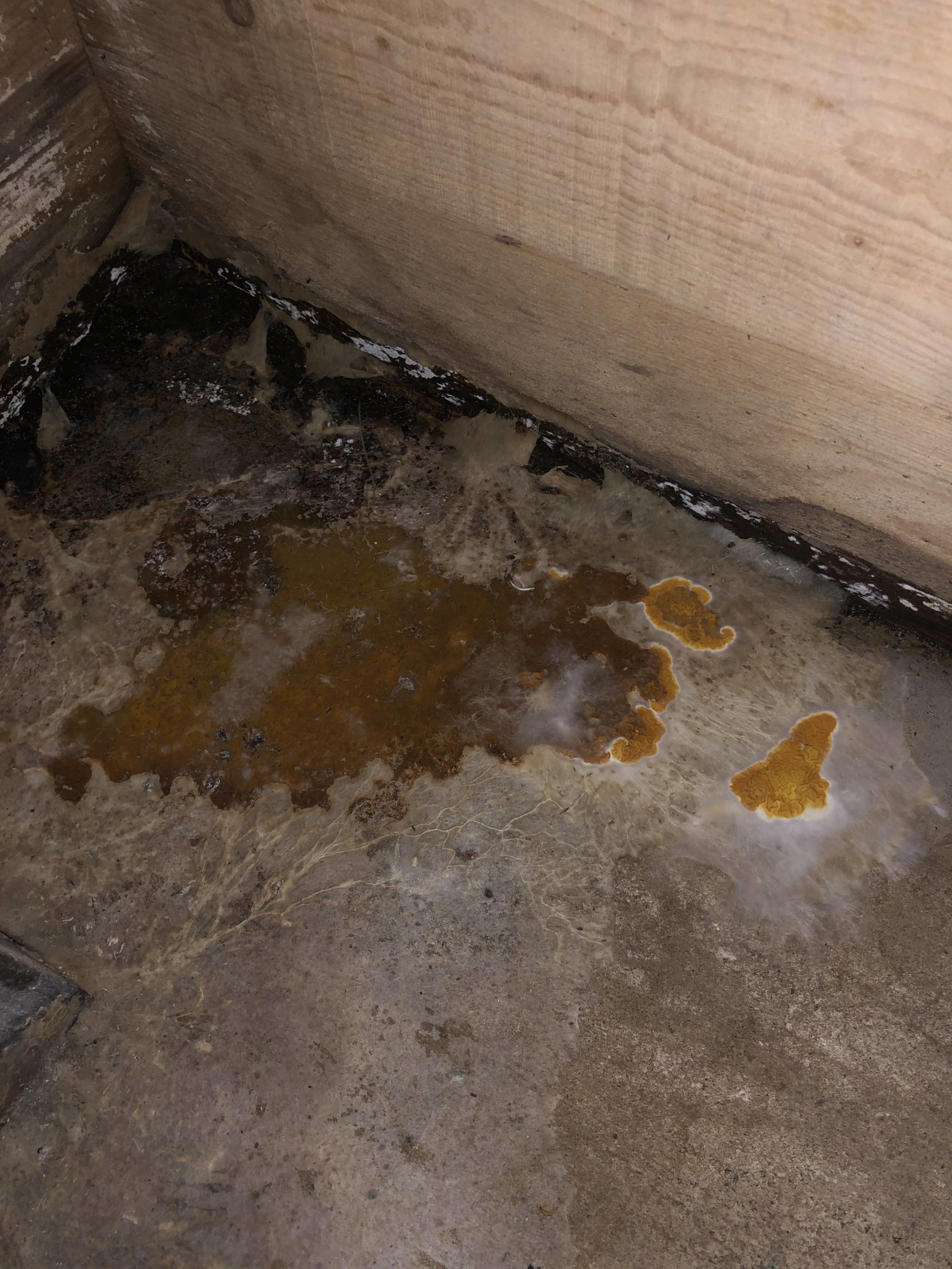

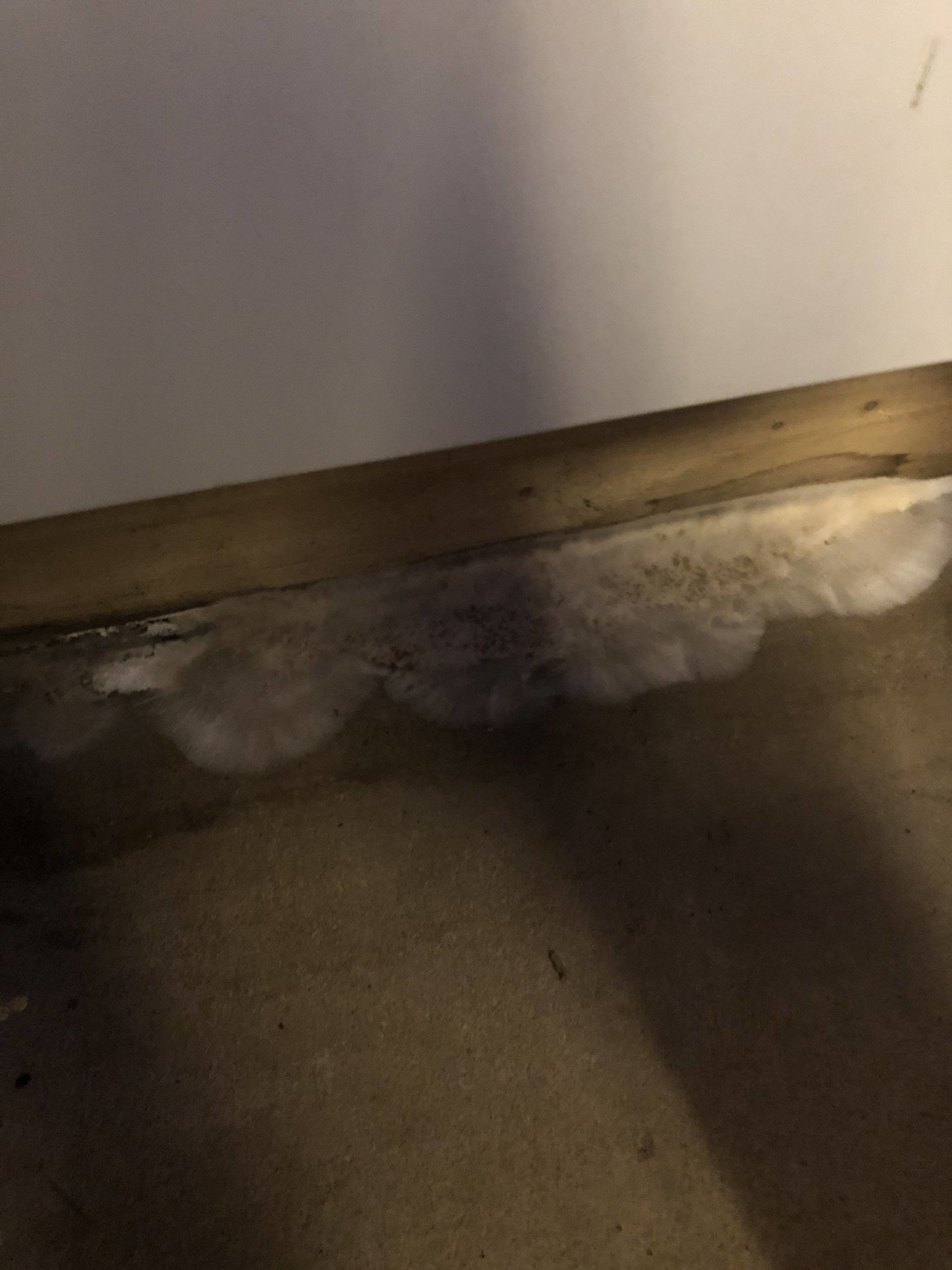

Det är ute i snickarboden. Där vägg och golv möts. Ja bilderna är tagna med 30cm mellanrum. Så de finns på samma ställa kan man säga. Ska skicka in ett prov till biomedicinska laboratoriet botaniska trädgården i göteborg.

Svamp breder väl ut sig med myeceller för att komma åt fukt.
Är det hussvamp så släpper den väl ifrån sig sporer för att kunna sprida sig, sporerna ser väl ut som kanelpulver.
Trä, betong (kalk) och fukt är inte någon bra kombination.
Återrapportera gärna med provsvar. Hoppas det är någon "bättre" svamp.
Hur som helst har du ett fuktproblem att ta i tu med.

Förmodligen är har den börjat växa bakom träpanelen. Vill inte ens tänka på hur det ser ut bakom panelen eller hur stor den är. Och så har den växt ut och börjat växa ner mot betongen... Är det ng som vet vad försäkringsbolag säger om detta? Ng som haft liknade problem?
Killen på labbet sa i telefonen att (om det är äkta hussvamp) så kommer de förmodligen behöva bränna allt som finns däri. Kanske hela snickarverkstaden också... Hoppad verkligen inte det är så. Samtidigt som jag hoppas på att försäkringsbolaget steppar upp och hjälper till med kalaset...
Skickar in ett prov imorgon, svaret tar ca 1v tydligen. Om man inte beställer express och betalar dubbelt upp,

Har också LF, fick hussvamp tillagt till hemförsäkringen förra året, dock efter att de först gjort en besiktning av huset
Verkar mycket troligt att du har hussvamp. Tror dock att faran för spridning är väldigt överdriven. Svampen finns latent i nästan alla äldre trähus, krävs rätt betingelser för att de ska börja växa. Är övertygad om att författaren https://byggnadsvard.se/varfor-ar-hussvamp-farligare-i-sverige-an-i-norge/
