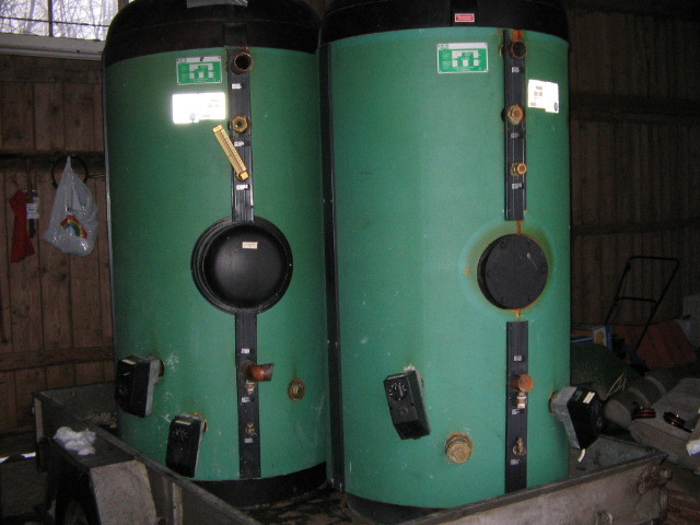

Hej är det någon som har erfarenhet av ctc vv beredare? har 3 st cetecell 750 ekev dessa har stått i ett hyreshus, går det att använda dessa som ackumulatortankar? går det att kapa upp en sådan tank i toppen och montera en förrådsberedare i den? är tryck expantion bra? vi har inte möjlighet att montera ett öppet kärl

tack för tipset, men hur mycket är mantlat av tanken?

Jag kan inte riktigt se vad/hur detdär centrumröret har för funktion/se ut men av Principkopplingschemat CCV så ser det ut att vara någon form av diffusor i botten och samma bild visar att varmvattenuttaget "går uppåt". Av detta skulle man kunna tänka sig att vilja vända beredaren uppochner, men ett sätt (om ackarna står som dom är nu) kanske är att:
skär bort lyftöglorna och svetsa in en 2" anslutning i toppen på varje beredare,
ställ en beredare högre än de andra och sätt in två vvslingor i den (ej förrådsberedare)
Nu är det kanske inte så lätt att få in en Cu-slinga med dia 200 genom ett 150 hål (och så var det detdär centrumröret i beredare), möjligen möjligen "gänga" in den
Skulle det gå så skär 2 hål i kupan uppe, svetsa på 2 ansl och stick upp slingan och hårdlöd slingan mot ansl
Den undre/förvärmningsslingan
en likadan slinga till om det går att få in den eller en flat slinga om den går att knöla in
om det blir en flat slinga så kanske det går att töja ut den lite - och sedan använda de tre anslutningarna för ELP för att komma ut med förvärmningsslingans anslutningar genom manteln.
Alternativt så kan man, som nämnts, använda sig av en vvx för varmvattnet (Går att bygga sånt själv också)
Vilket alternativ som än används så är det viktigt att få ner bottentempen i acken. (bl.a jag har här skrivit mycket om kopplingsprincip för ackar)
Befintliga ELP-ansl är grova fina anslutn för radreturen
en bivalent shunt finns det också ansl för
Sen kanske tilläggsisolera om värmen ej kommer huset tillgodo

tack för tipsen, här är lite info om dom olika uttagen på framsidan.det står så här! Övre röret = varmvatten, andra = värmeväxlare. tredje = varmvatten cirkulation där sitter det en termometer, fjärde = kallvatten, sista är = avtappning.
Mina tankar är avsedda för ett drifttryck på max 3 bar. Provtryckta med 3,9 bar.
Kollar man instruktionen ovan så ser det ju ut som det sitter en värmeväxlare "orginal"
