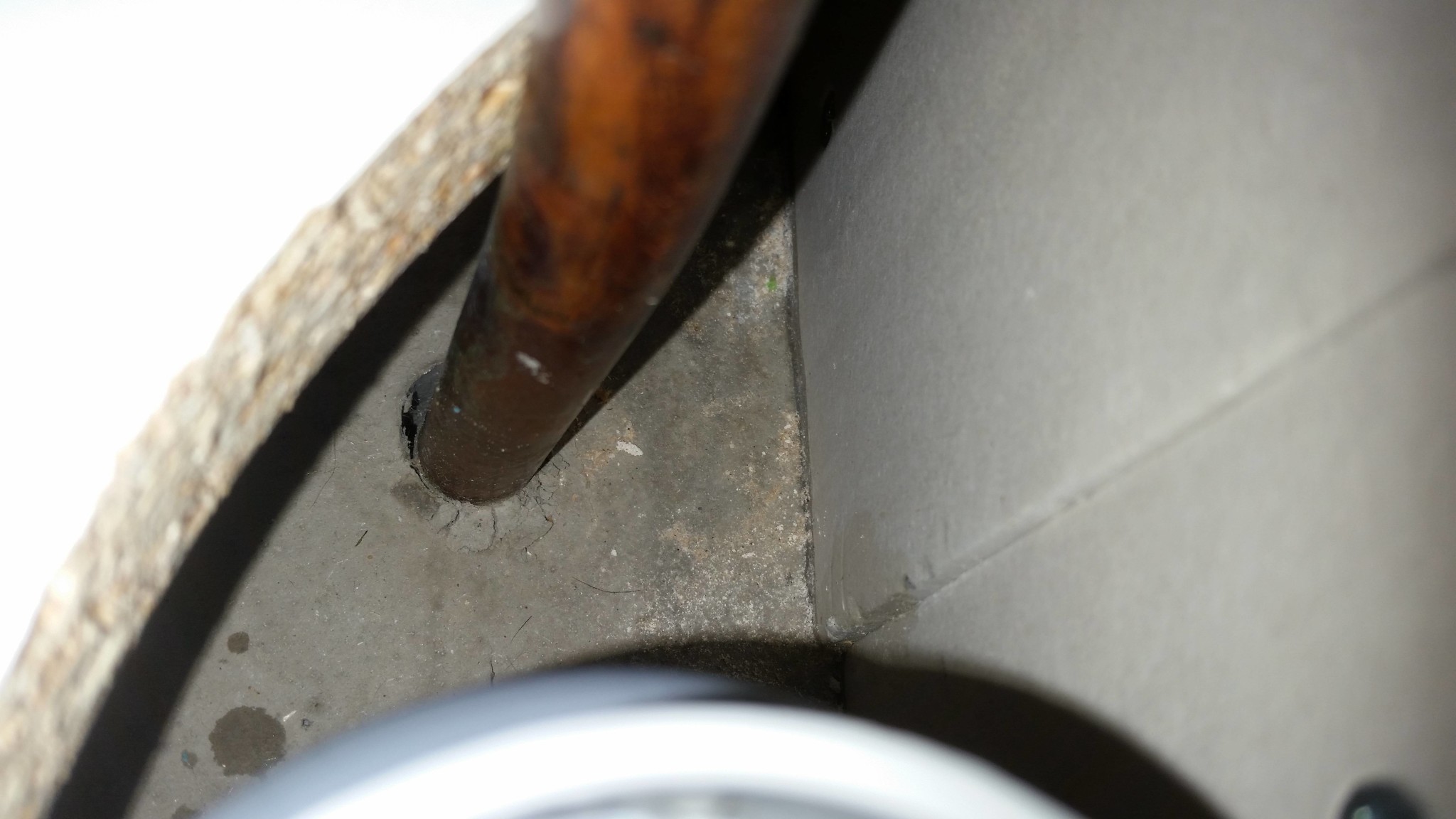

vad tråkigt! Ser jag fel eller går vv och kv rören rakt ned i golvet? Kan det vara i så fall att det finns någon liten otäthet kring ballofixerna så att vatten sipprar ned i golvet och något därinne börjar lukta?
En otäthet är inte lätt att hitta för dete behöver inte sspruta vatten. Man kan göra så: torka av rören under ballofixerna ordentligt och sedan vira runt lite dasspapper. Blir det några osynliga droppar så kan man se det rätt bra på dasspappret för det sväller.
Ok tror jag kan ha hittat orsaken nu. Se bild.
När snickaren satte dit diskhoskåpet har han istället för att såga till några cm extra stort utrymme för rör och avlopp vridit till vv röret någon cm åt höger så att det går in i befintliga utskärning i botten på skåpet. På så sätt har det (förhoppningsvis bara)bildats en spricka i flytspacklet som gör att lukt kommer upp. Eller?
Hur illa kan ett oskadat flytspackelskikt lukta? Eller kan det vara så att han knäckt till en läcka på röret under ytskiktet? Nåt man kan täta sjäv eller ska jag ringa honom och försäkringsbolaget. Har han orsakat nåt får han ju stå för det så klart. Nån med nåt råd?
P.S har lindat in rören nu med toapapper så ser vi om dom läcker också då småningom.
Vill du täta springan kan du använda dig av en tätningssats.

Uppdatering
Har testat alla tips jag fått i stora drag men inget verkar hjälpa. Har kliniskt gjort rent köksavloppet, tätat springorna i flytspacklade golvet, använt ättika i två omgångar i två dagar på raken, dammsugit ut och svabbat under diskhoskåpet, rengjort alla kärl i diskhoskåpet, slutat använda kompost, rengjort diskmaskinen med ättika och bikarbonat på varmaste programmet och kollat om uppsamlingskärlet till kylen va boven. Men inget har hjälpt eller ledit mig fram till en lösning.
Vad gör man? Är det rörmokaren eller nån luktsaneringsfirma man ringer?
Jag har varit med om att bräddavloppet till diskhon har varit full av klägg och luktat illa. Prova att rengöra den och även avloppen till hoarna genom att plocka ner delarna och rengöra på annat ställe.
· Blekinge
· 12 443 inlägg
Kan det vara själva flytspacklet som luktar? Kanske du testa materialet på en lös gipsskiva som får torka till i ett annat rum.
