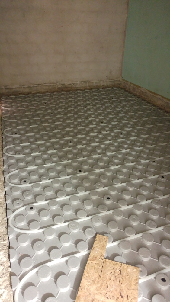

Och själva läggandet är ju busenkelt med Bewis golvvärmeskivor:
Ett rum på denna storlek (17 m²) tog väl 15-20 minuter att lägga för två amatörer som mig och pappa.
