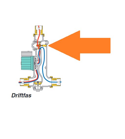

Termostaten släpper ej igenom flöde som normal driftsfas skall ha. Det tas alltså inget kallt vatten från tanken.
Schema över en termostat med flödesvägar markerade, indikerar problem i driftfas.

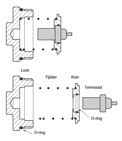

När du endå plockar isär prylarna så byt termostaten på en gång! Det kanske är lättast med tanke på omständigheterna!
Det här kan du förvänta dig att hitta när du lossar på locket till termosataten:
Illustration av en termostat demonterad i delar, inklusive lock, fjäder, kolv, termostat och O-ringar.
