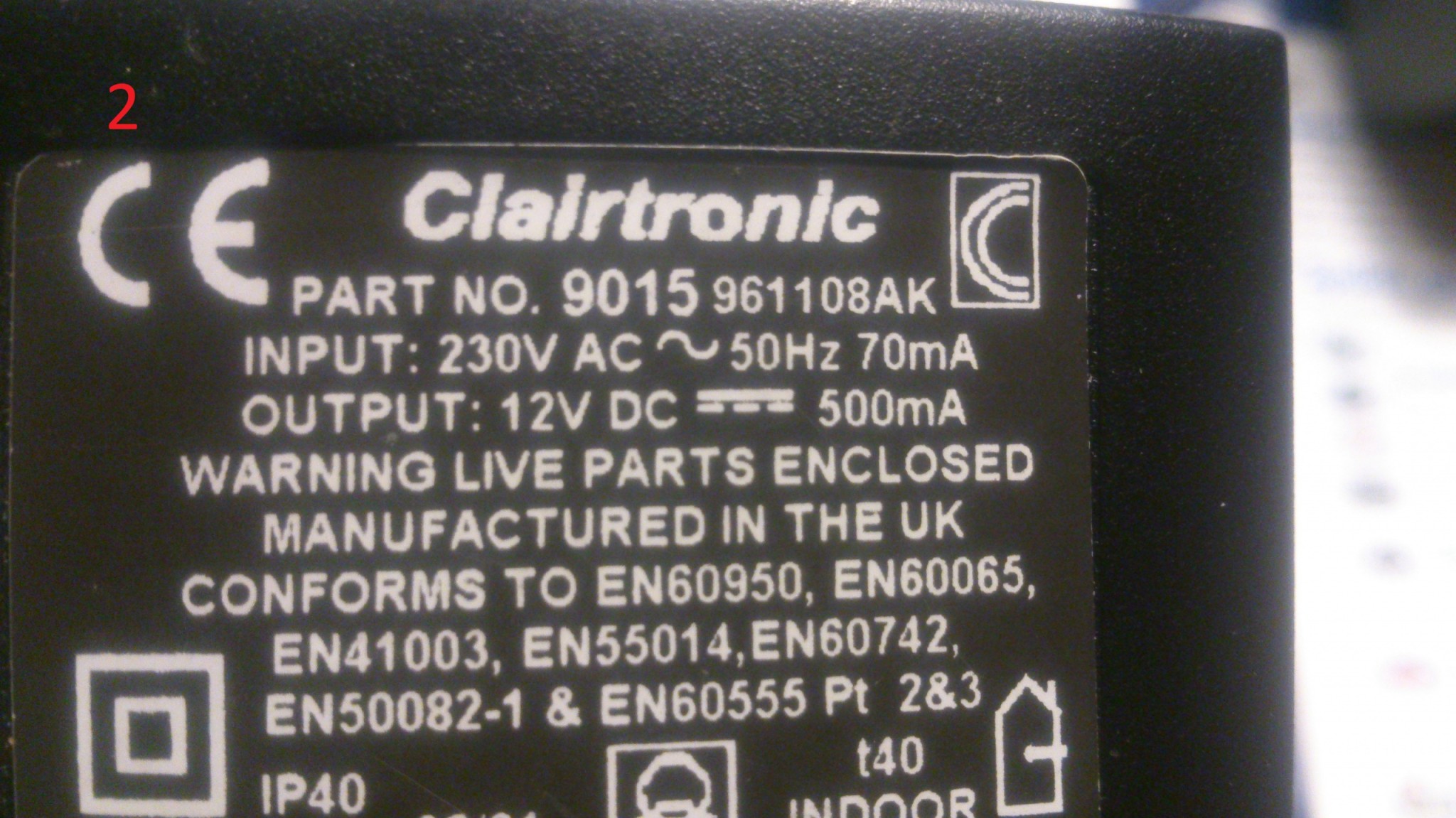

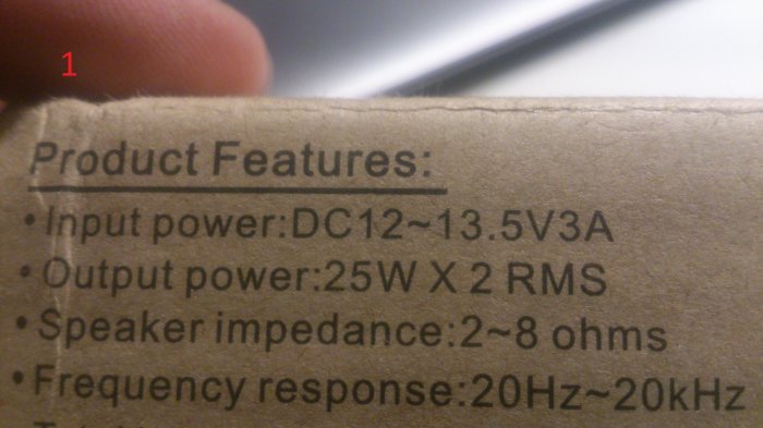

Jag har köpt en liten förstärkare till mina högtalare i bastun. Det jag glömde var att beställa transformatorn. Jag har några transformatorer liggandes hemma och undrar vilken som kommer att passa bäst.
Jag är rädd för att bränna förstärkaren så därför ber jag om hjälp. Ingen av transformatorerna är kanske optimal men kanske kommer att funka lite.... eller inte funka alls.......
Bifogar bilder på förstärkarens elsystem som nr 1
och transformatorerna som 2 och 3

OEM adaptern funkar inte alls, den ger AC ut, din förstärkare vill ha DC. Och Clairtronic-grunkan ger visserligen 12 DC men bara 0.5 A, din förstärkare vill ha 3 A. Du kanske får liv i den, beror på vad den drar i "tomgång", men nån volym blir ju svårt att kräma ut. Du får nog skaffa en annan 12DC-adapter.

Här är en som passar:
http://www.kjell.com/sortiment/el/s...st-utspanning/switchad-natadapter-48-w-p44713
Fast personligen skulle jag köpt den på 5A
http://www.kjell.com/sortiment/el/s...st-utspanning/switchad-natadapter-60-w-p44714
Mycket billigare på eBay... 3A/12V kostar 62 kr (inkl frakt) - och det finns billigare. De kommer från Kina... och det gör den som Kjell säljer likaså.
3 Amp. är ju den högsta strömmen som behövs vid full volym, den kommer säkert låta tillräckligt högt i bastun med 0,5 Amp. Vill man krångla till det så kan man hänga på en kondensator som strömreserv, Är det något som går sönder så är det då transformatorn, så prova!

Men i vilket fall är TS förstärkare med största sannolikhet en baserad på tripaths TA2020 eller TA2024 chip.
Och då drar det inte mer än 2 A vid 12V matning.
(Kanske kan gå över 2A om man lastar förstärkaren med 2ohm last, t.ex. parallellkopplade 4ohms högtalare, men det tycker jag i vilket fall att man inte bör göra)
Men här har du en för 99 spänn som ger 3A vid 12V
http://www.webhallen.com/se-sv/ljud...dapter_100-240v_ac_50-60hz_till_12v_dc_3a_15m
Jag kan också nämna att ifall det är TA2020 eller TA2024 chip så är det idealt att hitta en strömförsörjning som ger 13.5-14.5V, då förstärkaren ger mer uteffekt (klarar mer dynamiskt ljudmaterial).
Men det gäller att vara noga här, absolut inte gå över 16V, och att nätaggregatet inte heller har några hyss för sig med överslängar i spänning, ty förstärkarchipet går obönhörligt hädan vid ca 16 V. Det har folk testat.
Men med säg 14V så kan chipet dra mer ström, och typ 4A i strömförmåga är önskvärt.
Dessa chip presterar faktiskt riktigt bra om man har 4ohm högtalare och 13-14 V strömförsörjning. Både vad gäller effekt och ljudkvalitet. Ja jag menar givetvis med tanke på pris och storlek på förstärkaren då.
Men till sist, det enda du har att vinna på att leta efter ett t.ex. 13,8V nätdel är lite högre uteffekt, och frågan är om det verkligen är något du behöver i din bastu...
