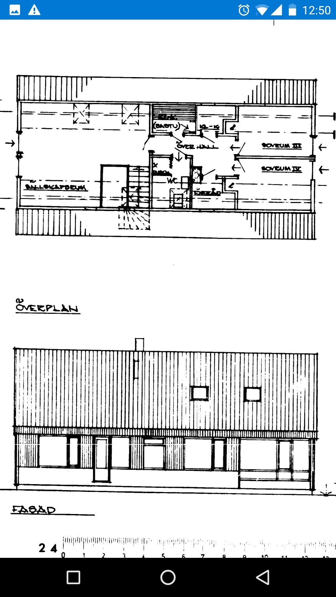

Jag har sett några varianter på planlösning, och flera som är exakt lika fast spegelvända. Bifogar bilder på vår planlösning. Vi har inte heller någon takfot, men har tänkt behålla utseendet när vi byter tak nästa år. Har ni renoverat mer än tak?
  • Ritningar som visar en husplanlösning och en fasad, med beteckningar för rum och ingångar.

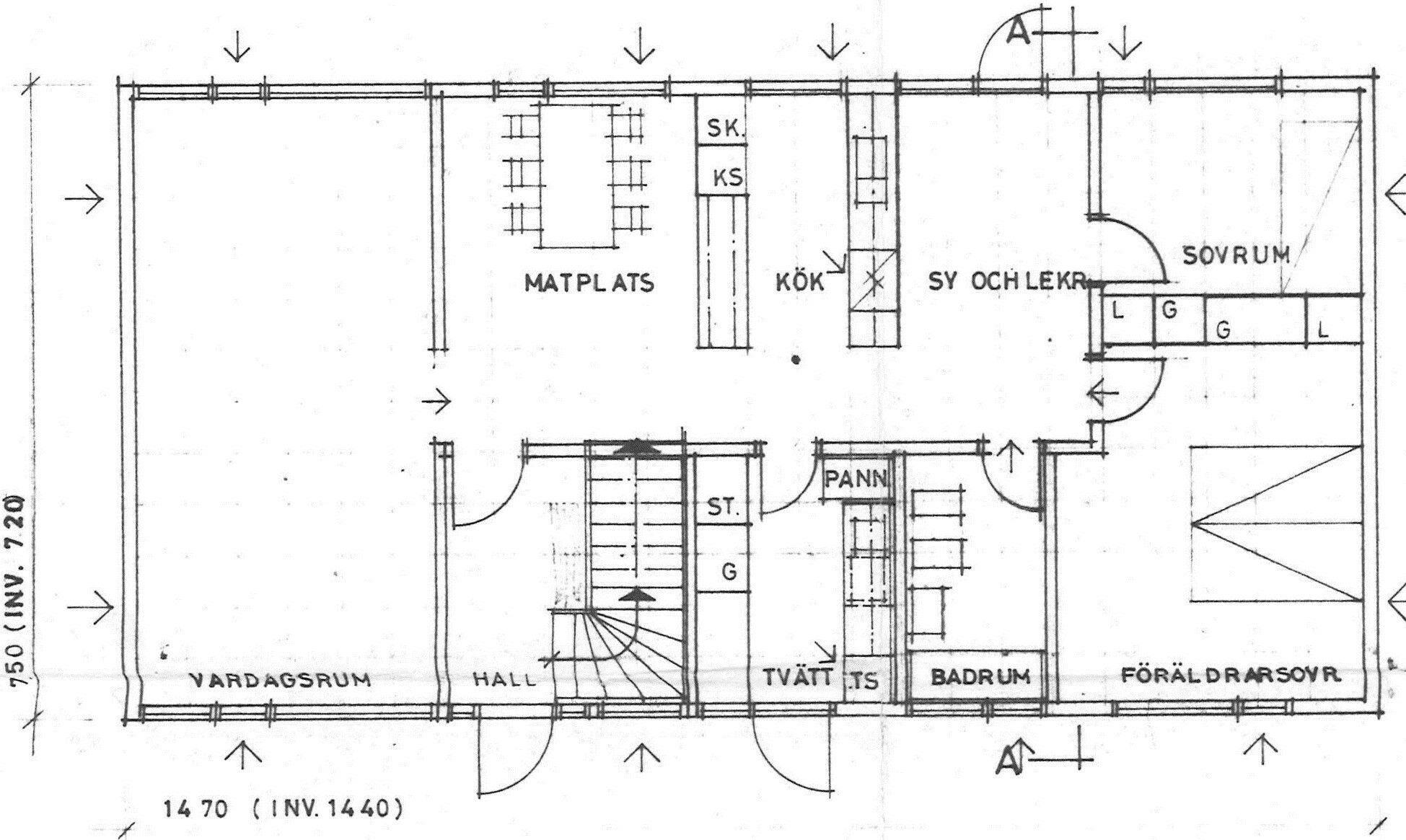

Hej, Vi bor i en snarlikt hus tror jag. Har ni ritning på nedervåningen. Vilka av väggarna på nedervåningen är egentligen bärande. Om jag ser er ritning kanske man kan sluta sig till vad som är bärande eller inte.
Hej, här kommer ritning på bottenplan. Vi har även lite konstruktionsritningar, ska se om jag kan ladda upp dem också.
  • Ritning av bottenplan med rumsuppdelning för hus inklusive kök, vardagsrum och sovrum.

Hej, här kommer även lite andra ritningar.

Vi har samma hus! Vi har dock öppet mellan vardagsrum och matplats för vi har ett stort valv i dagsläget. Detta vill vi ta bort så frågan är om denna vägg är bärande. Vi ska också göra om köket och då Jill vi följa in kyl och frys
Var sitter ert elcentral? Vår sitter på gaveln av barköket, idiotiskt!

Hej, vad kul! Vi har också ett stort valv mellan vardagsrum och matplats, fast det ser ut som en vägg på ritningen. Huset är ju prefabricerat i typ 4 olika sektioner, och delningen mellan två av sektionerna borde gå ungefär där valvet/väggen är... Men jag vet inte säkert.
Vi har elcentralen på samma ställe som ni, håller med om att det är opraktiskt. En av våra grannar som har likadant hus har dragit om all el och flyttat elcentralen. Det var tydligen otroligt mkt jobb då elen mellan sektionerna inte gick i kanaler utan var klamrad fast. Kan tillägga att han är elektriker och har helrenoverat hela huset samtidigt...
