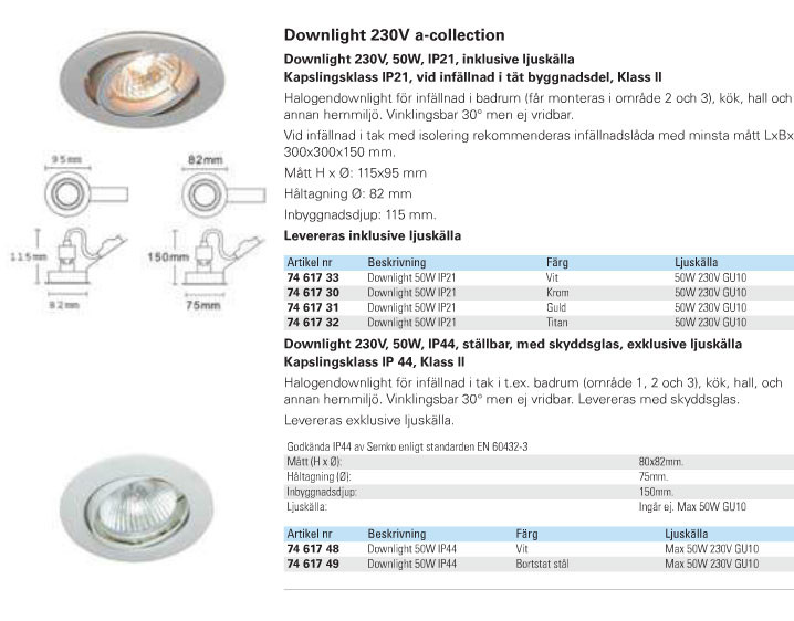

Funderar på använda dessa i en taklåda ovanför en hylla.
Tanken var att ta en plywoodskiva, sen limma fast en väggmatta för att matcha riktiga väggen.
Sen montera spottarna utan apparatdosor.
Frågan är, blir dessa så varma så väggmattan/plywooden kan leda till brandrisk?

Ja de blir varma. De går inte att montera i dosor.
Moderator
· Stockholm
· 58 074 inlägg
De skall troligen även ha säkerhetsavstånd på ca. 0, 5m frammåt.
Armaturen skall INTE monteras i apparatdosa.
Sen om den skall monteras liknande som i tak d.v.s. lysa rakt ner så är varmaste stället ovanför armaturen. Därav krav på infällnadslåda det oavsett ljuskälla (LVH eller Led). Möjligen om du skylltar vid armaturen att endast Led ljuskällor får användas kan du slopa infällnadslådan.

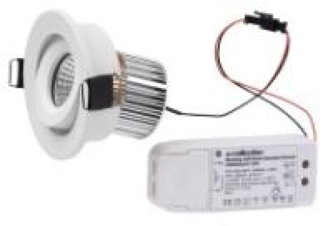

Ja, nä kolla in A-collection aLED 5 istället!
Edit: Eller nja, såg vad du skulle ha dom till. Jag skulle troligtvis satsat på Power-LED 1,2W istället.
//Patrik

GU10-LED vill också ha potta om det inte är ett oisolerat utrymme.LGG-01 skrev:Armaturen skall INTE monteras i apparatdosa.
//Patrik
Det är ett oisolerat utrymme.
Lådan är dock bara 30cm åt ena hållet så 50cm skyddszon blir omöjlig.

Ja, det känns på tok för mycket med t.ex. 5W LED eller 35W halogen.
Detta är mitt tips, ljusfärg 3000k: http://www.maxel.se/Vega-1-stallbar-3000K-vit-12c2b0-2819/article
Ca. 45 cm mellanrum är lagom.
Annars dessa om du vill ha en lite större spott (effektmässigt, men främst estetiskt), ljusfärg 2700k. Den sista är riktigt slimmad och snygg!: http://www.hidealite.se/Produkter/I..._Multi/1511439-1700315.html?variantId=1751912 / http://www.hidealite.se/Produkter/I..._Multi/1511439-1700305.html?variantId=1700298
//Patrik
//Patrik
Brädan är 101x23cm.
Tänkte 2 ljuspunkter. Tiltbara.
Svagt ljus mest för belysa någon blomma eller prydnad på hyllan som är 110cm nedanför.
Lite allergisk mot gult sken.
Sen är det nog inte fel om den är IP44 då detta är i ett badrum.
Den hide-a-lite 1210 multi kan ju passa då ja.
