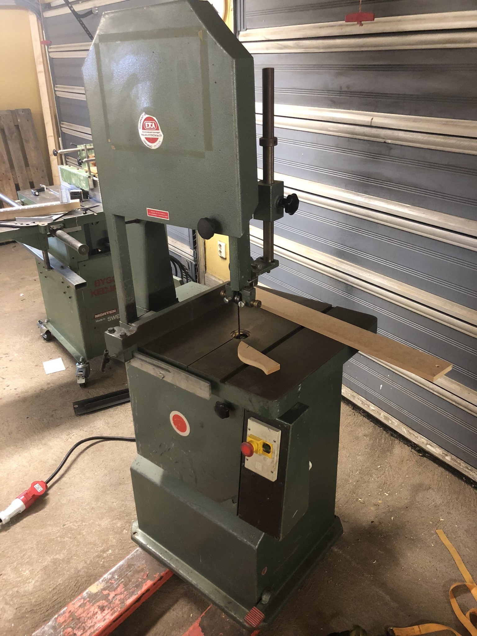

Tråden har spårat ur... men jag fortsätter ändå; det är inga problem att baxa maskinen på plant/slätt underlag, vicka sig fram med ett hörn i taget. Svårigheten ligger i av/på släpet om det inte går att tippa det. Och om sågen bara är 160 cm hög är det nog en mindre model än den jag har (en BA-50 M som är 183 cm i strumplästen) och då väger den nog också ungefär som du först gissade, <200 kg. Jag har sett varianter med mindre hjul, både 40 och 45 cm. Vet du beteckningen?

Bandsågen är på plats nu. Traktor med skopa upp på släp. La två plank under för att fördela vikten lite över balkarna. Spände fast stående och körde hem utan problem (13 mil) sen lossning med traktor med gafflar. Föste över den på gafflarna, sänkte ner och föste över den på palldragaren. Kommer montera hjulsats nu och sen sänka ner den.
Tack för alla tips
Kommer gå igenom och justera upp den inom kort. Men den var i det stora väldigt fin. Lite obalans på övre hjulet, ska kolla närmare på det närmsta veckorna.
Tack för alla tips

Du får posta lite bilder så länge
Ja en bild har jag nog knäppt iaf..
Bara hunnit testa lite snabbt men den verkade såga utan några som helst problem vad jag hann märka på den korta stunden.
Ejca säger att det är en ”modell ba” sen är hjulen 400mm så gissar att den kan heta ba-40/ba-40m kanske? Säkert nån här som vet bättre

BA-40 då troligen, M har variabla remskivor och två hastigheter på motorn
