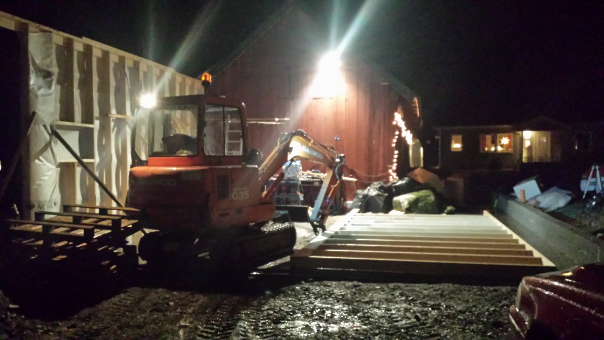

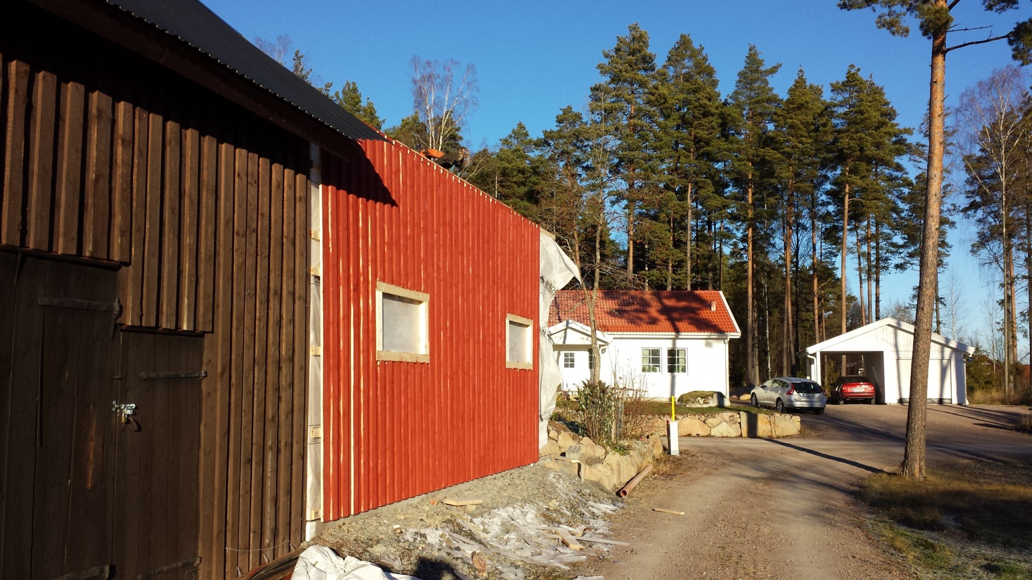

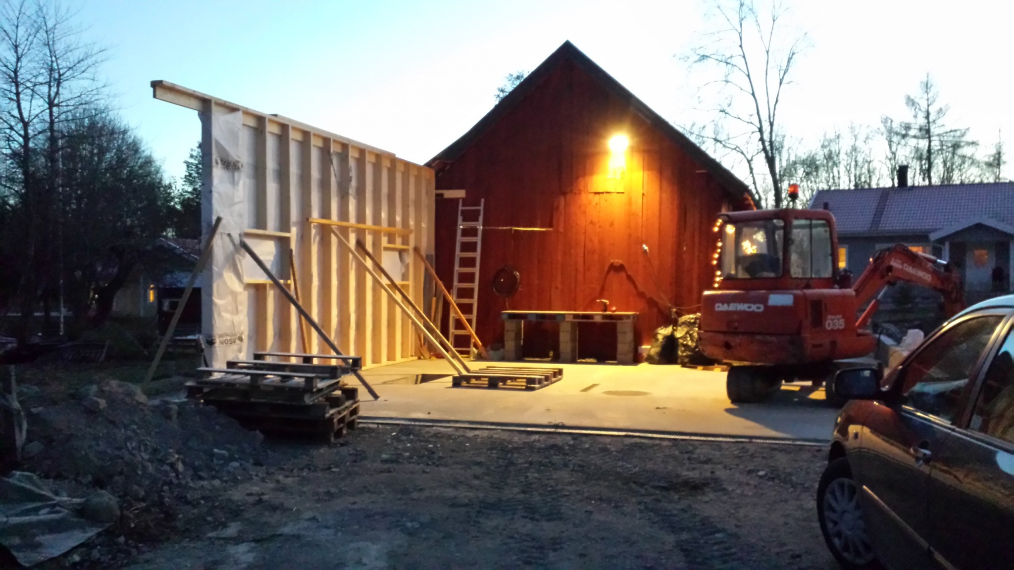

Det blev faluröd.
Farsan kom förbi och hjälpte till.
Fixarhörna! :)
Snål-Jocke och 3 till
Hämta mera virke!
Visa bilaga 163355

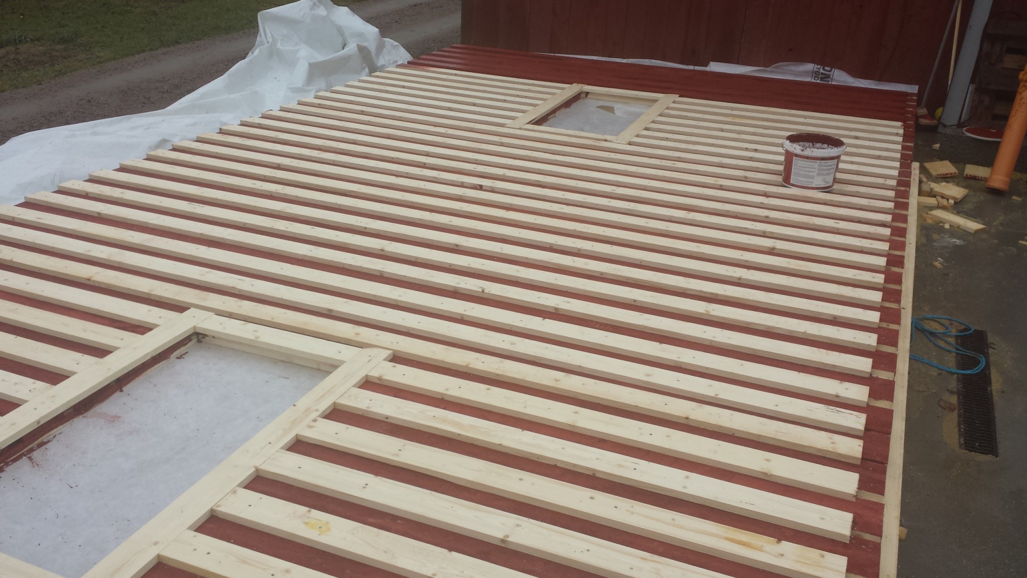

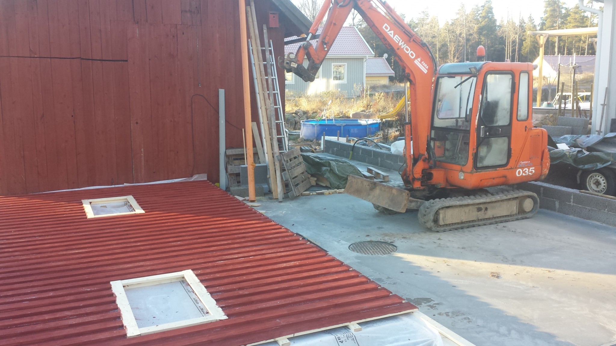

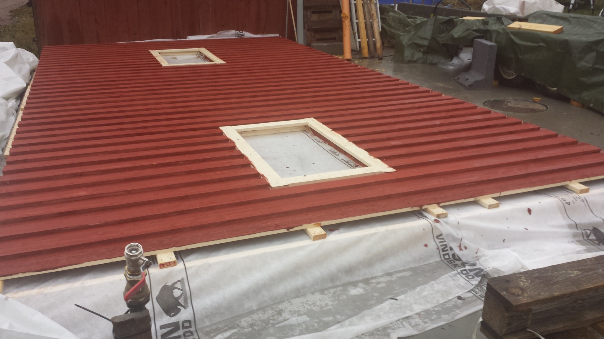

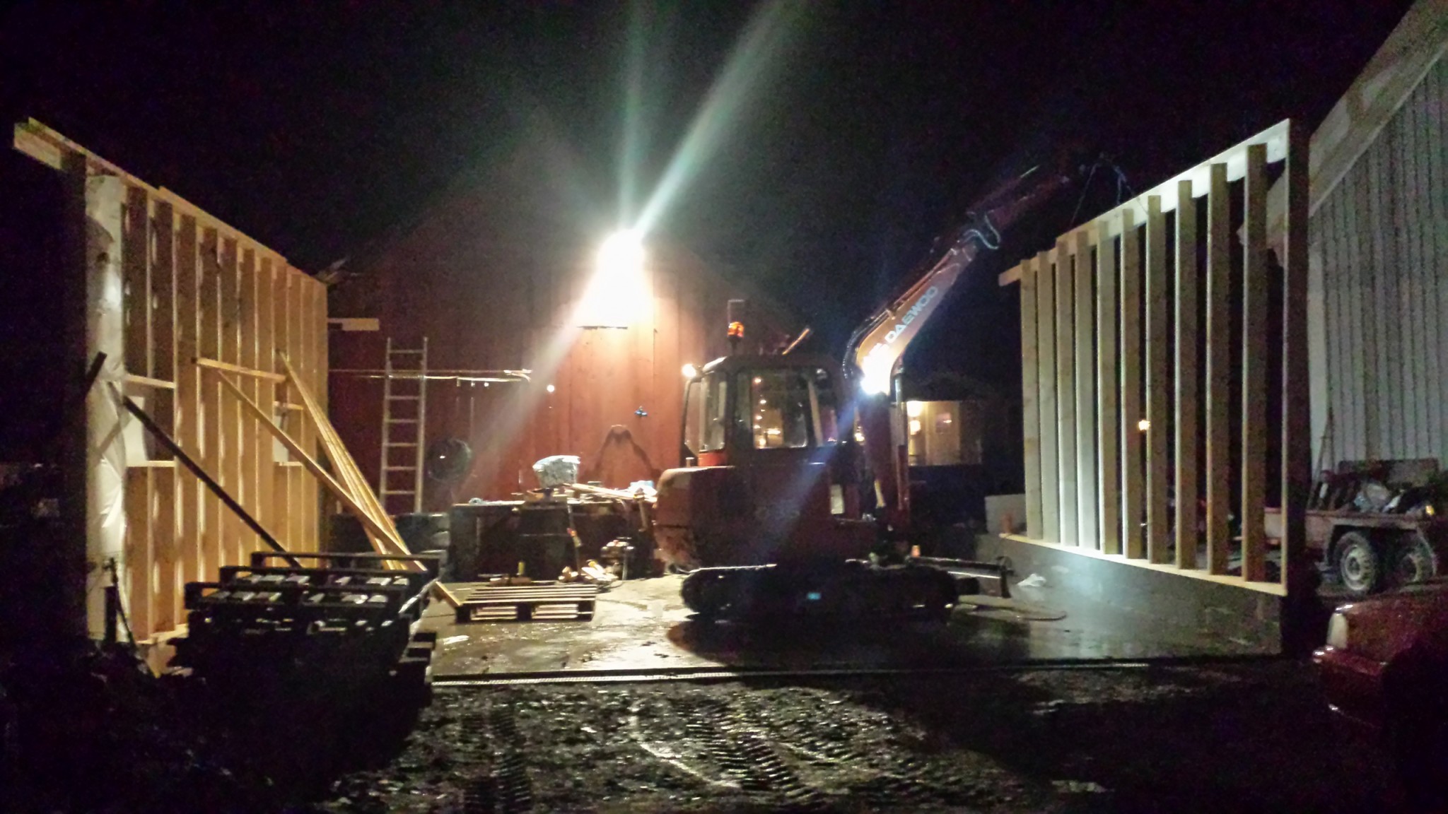

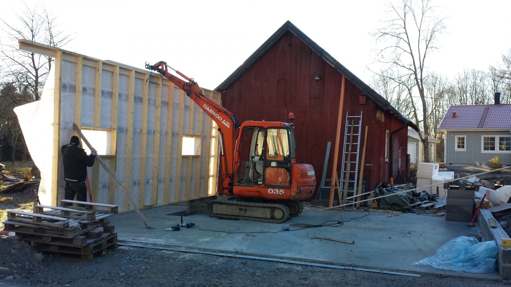

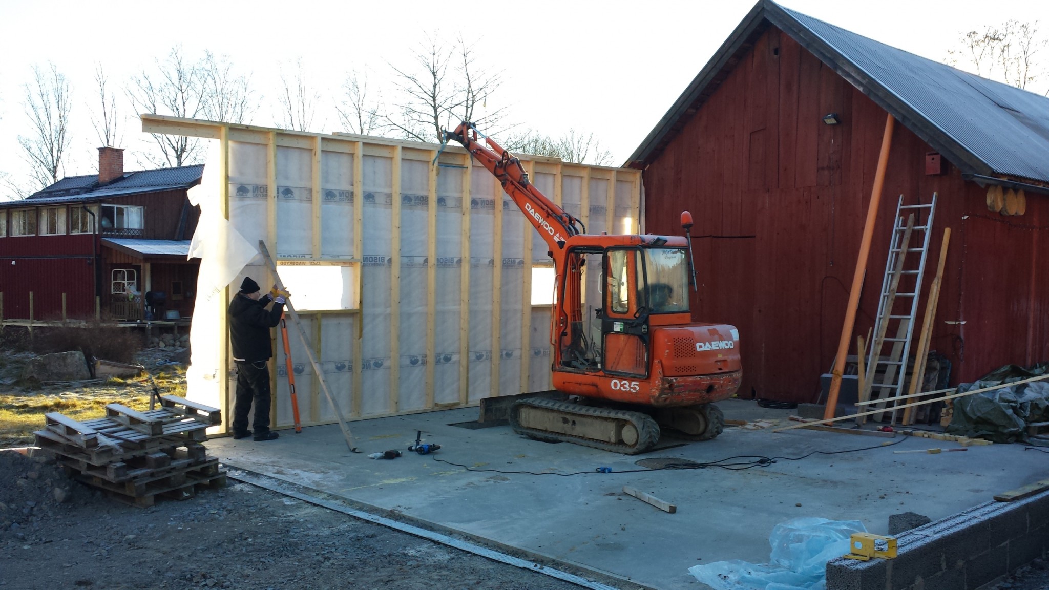

Jag tänkte lyfta upp väggen på Lecan, och tror inte grävmaskinen orkar om jag spikat panel på.
Så det blev utan panel.
Potrvägg med 95x95 stolpar för portfästen.

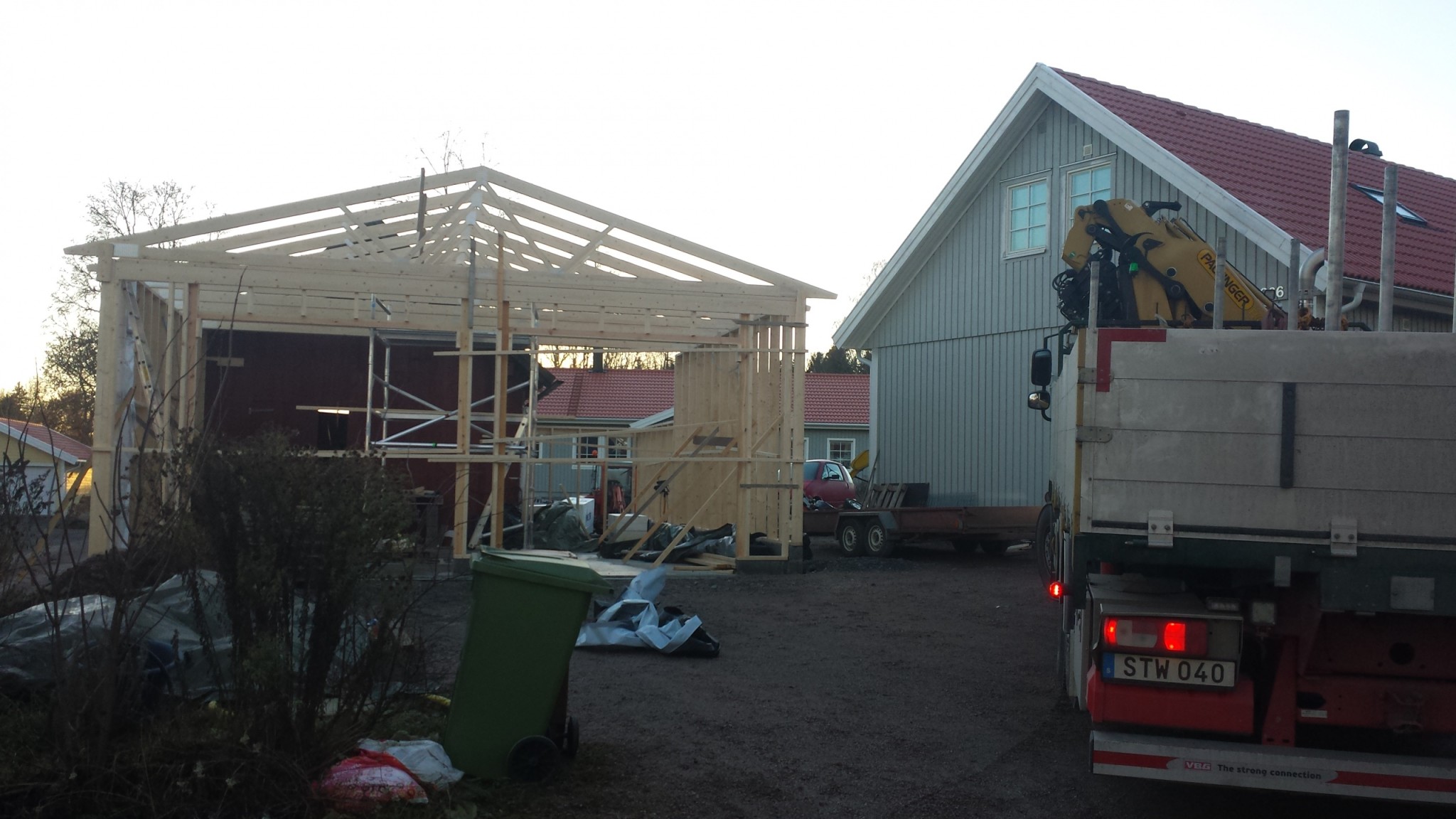

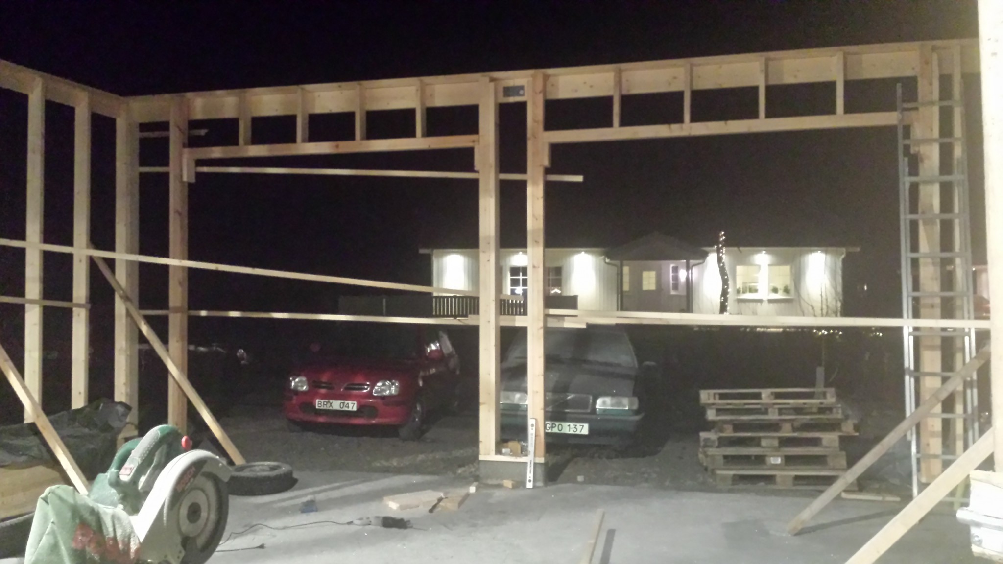

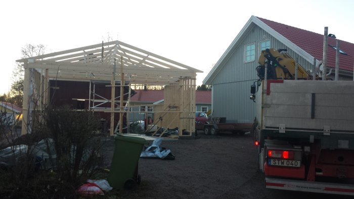

Takstolsleverans.
Tokslut

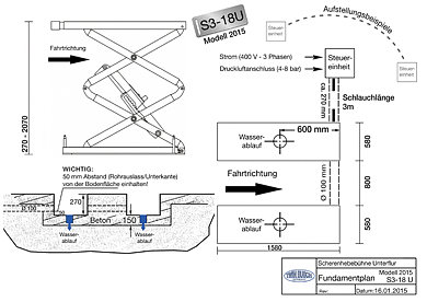

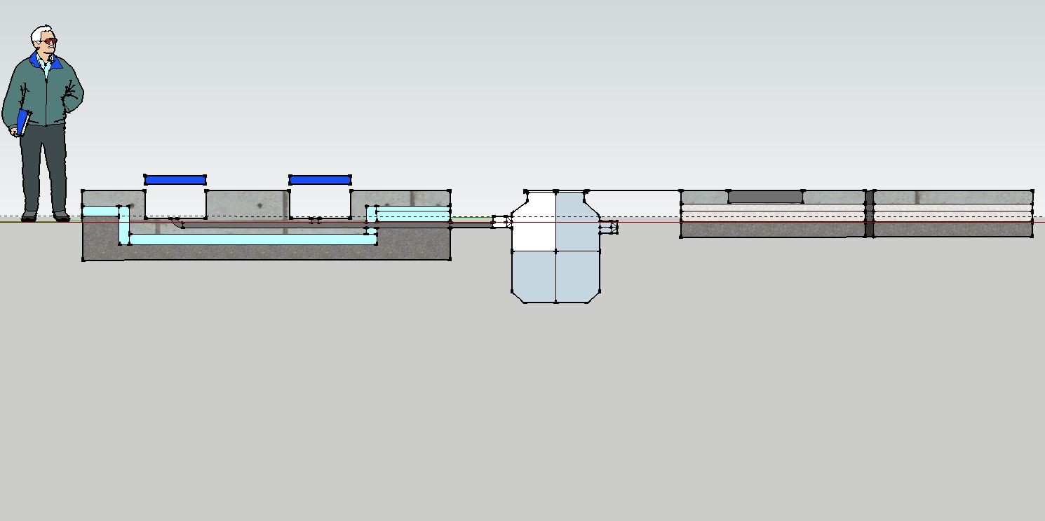

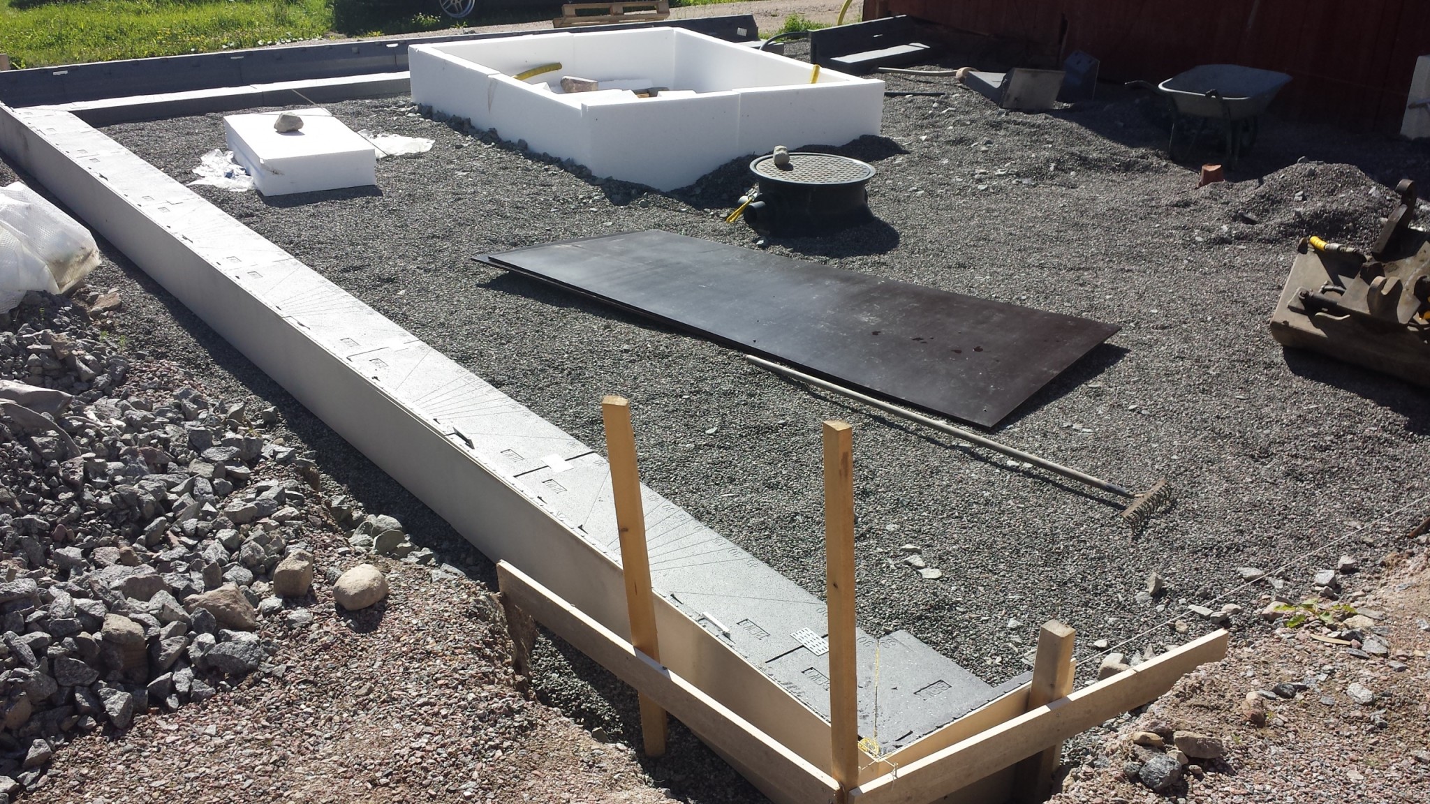

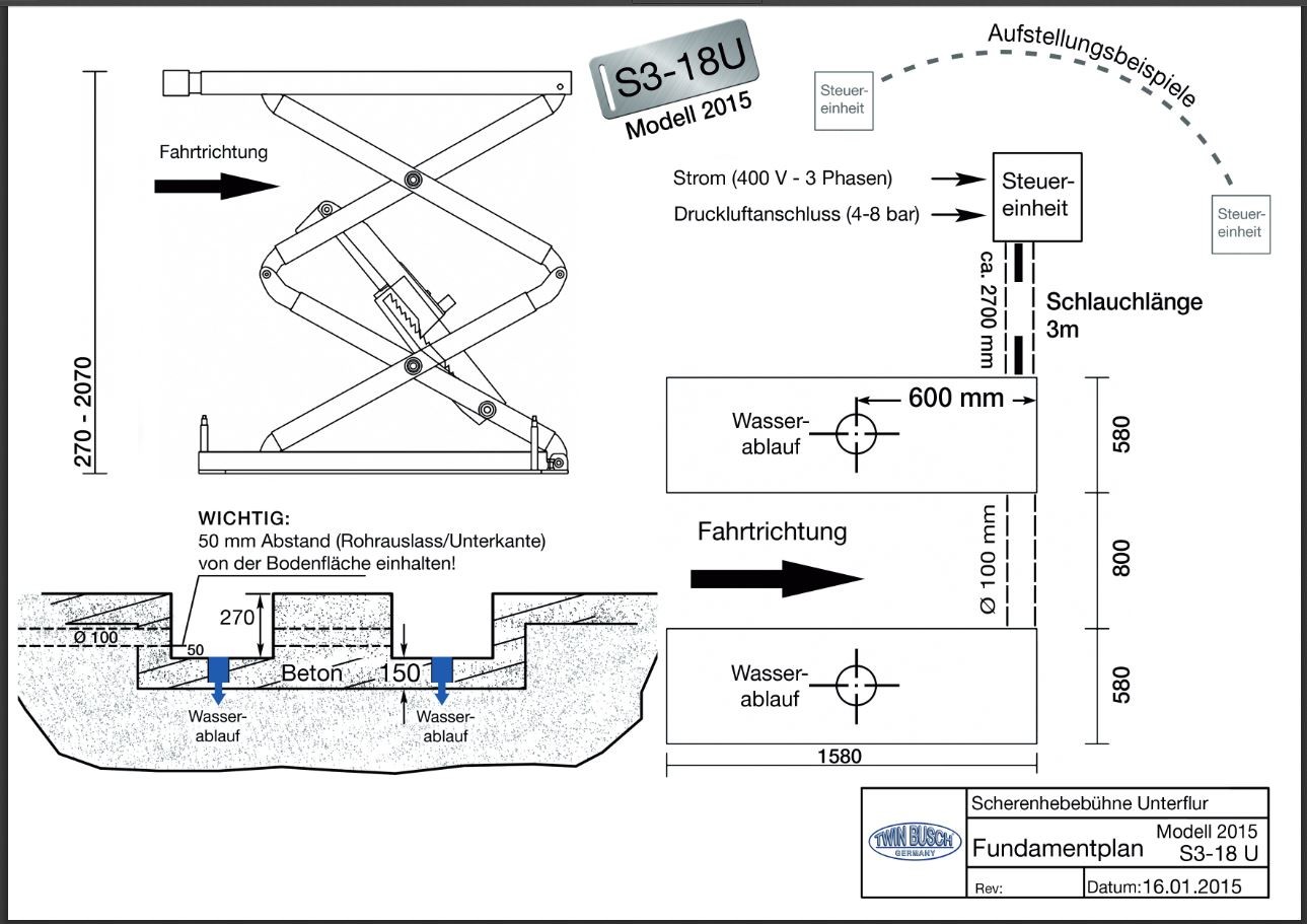

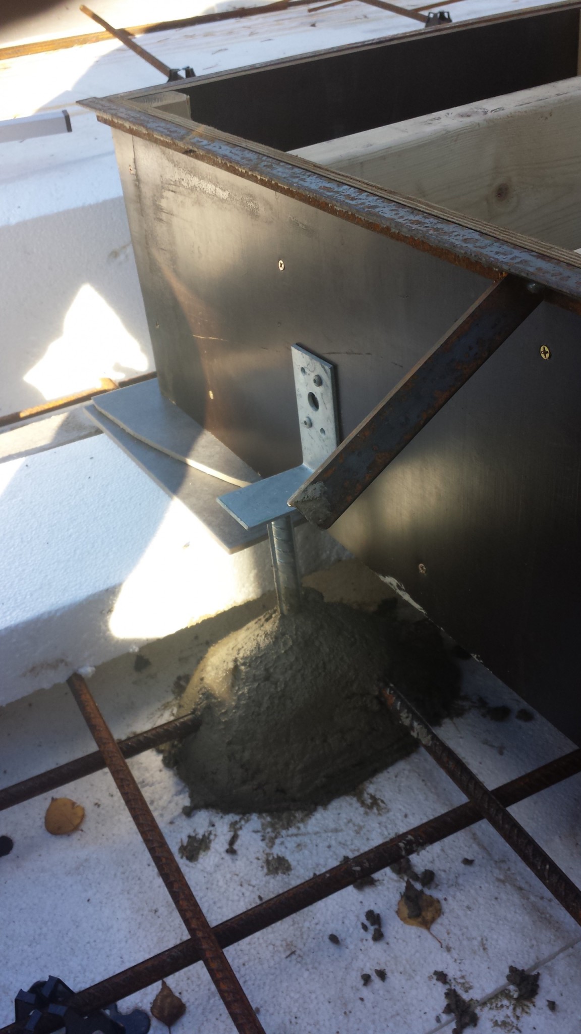

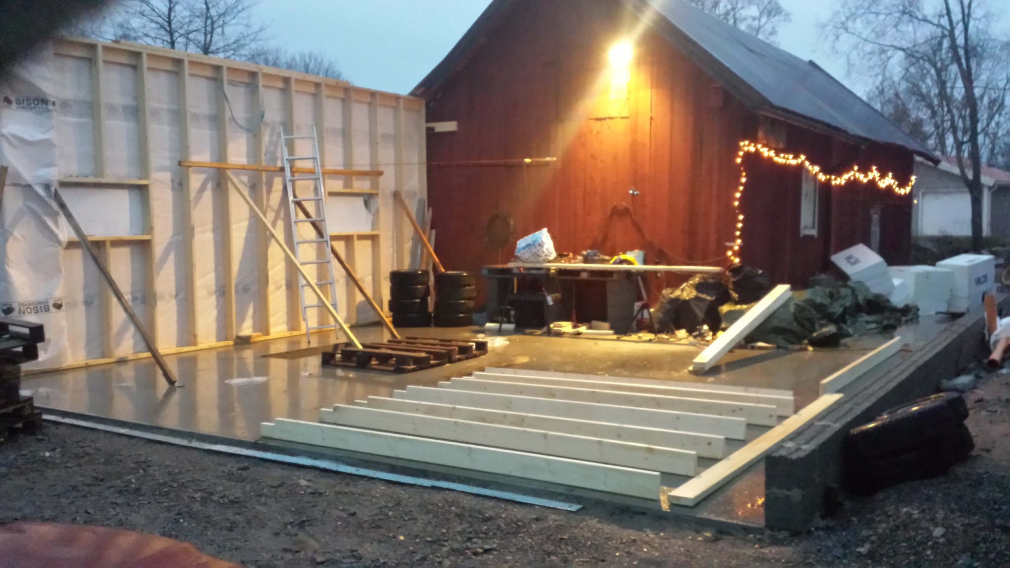

Du har inte mer bilder på hur du har löst gjutningen runt saxlyften?
Ska själv göra samma sak om någon månad =)
Tackar:)
Jag ska kolla
Jag la 100cm frigg i botten på lyftgropen, och ställde skivor på högkant och motfyllde, och sågade skivan jäms med övrig frigg.
Det blev även korslagda armeringsjärn i botten.
Sedan gjorde jag gjutformar, skruva fast vinkeljärn längst upp (som ska vara kvar när formen tas bort). Jag vägde in med laser och la klinkersbitar under som stöd till rätt höjd.
Jag köpte vinkeljärn med en armeringsstump på Byggmax och satte i varje hörn. Sedan gjöt jag fast dessa i armeringen i botten.

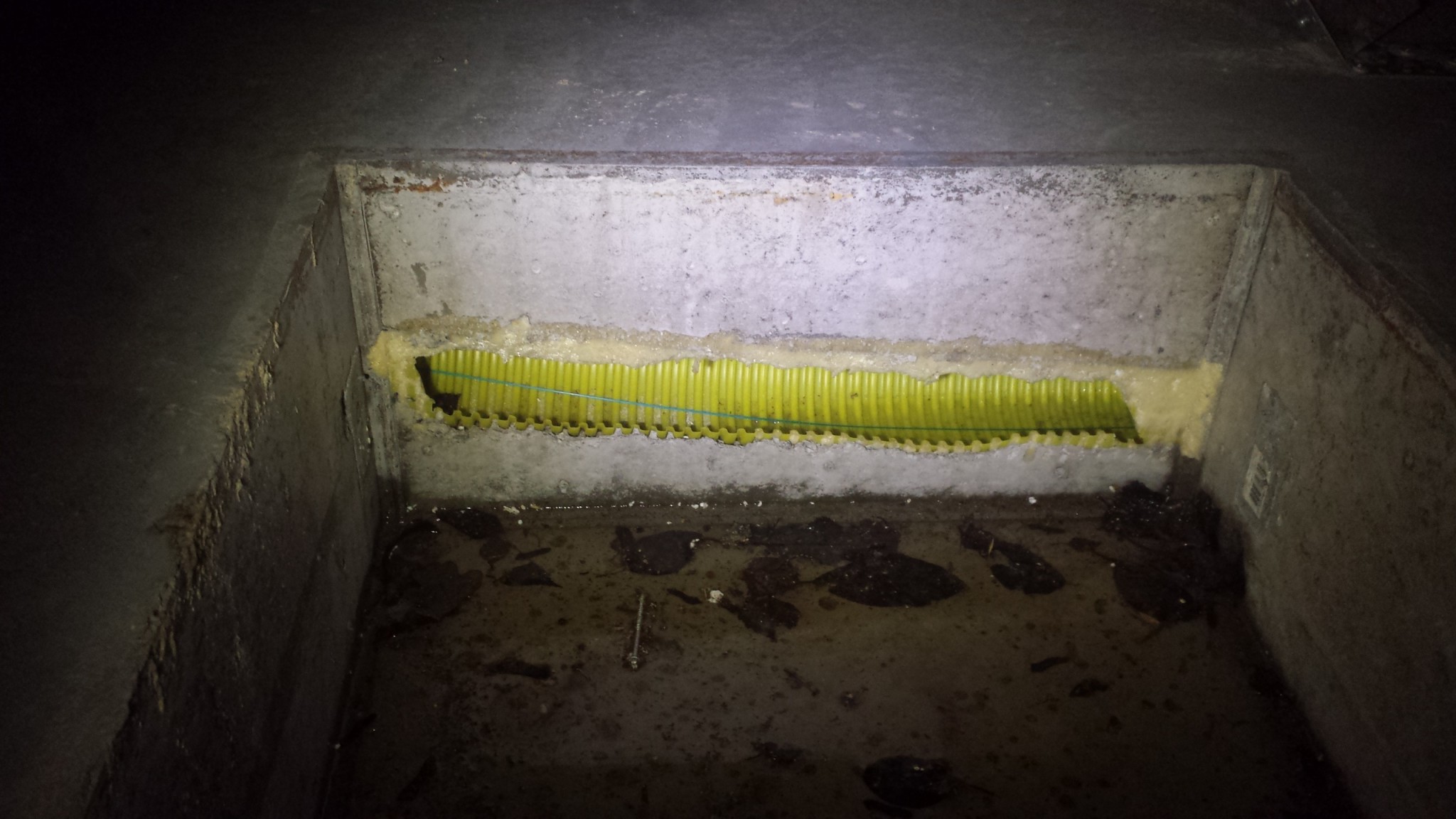

K-rauta hade 100mm kabelskyddssrör på metervara som jag la i framkant på formarna.
50mm dräneringsrör till varje form.
Några säckar cement fick bli vikt så att formarna inte flyter upp vid gjutning

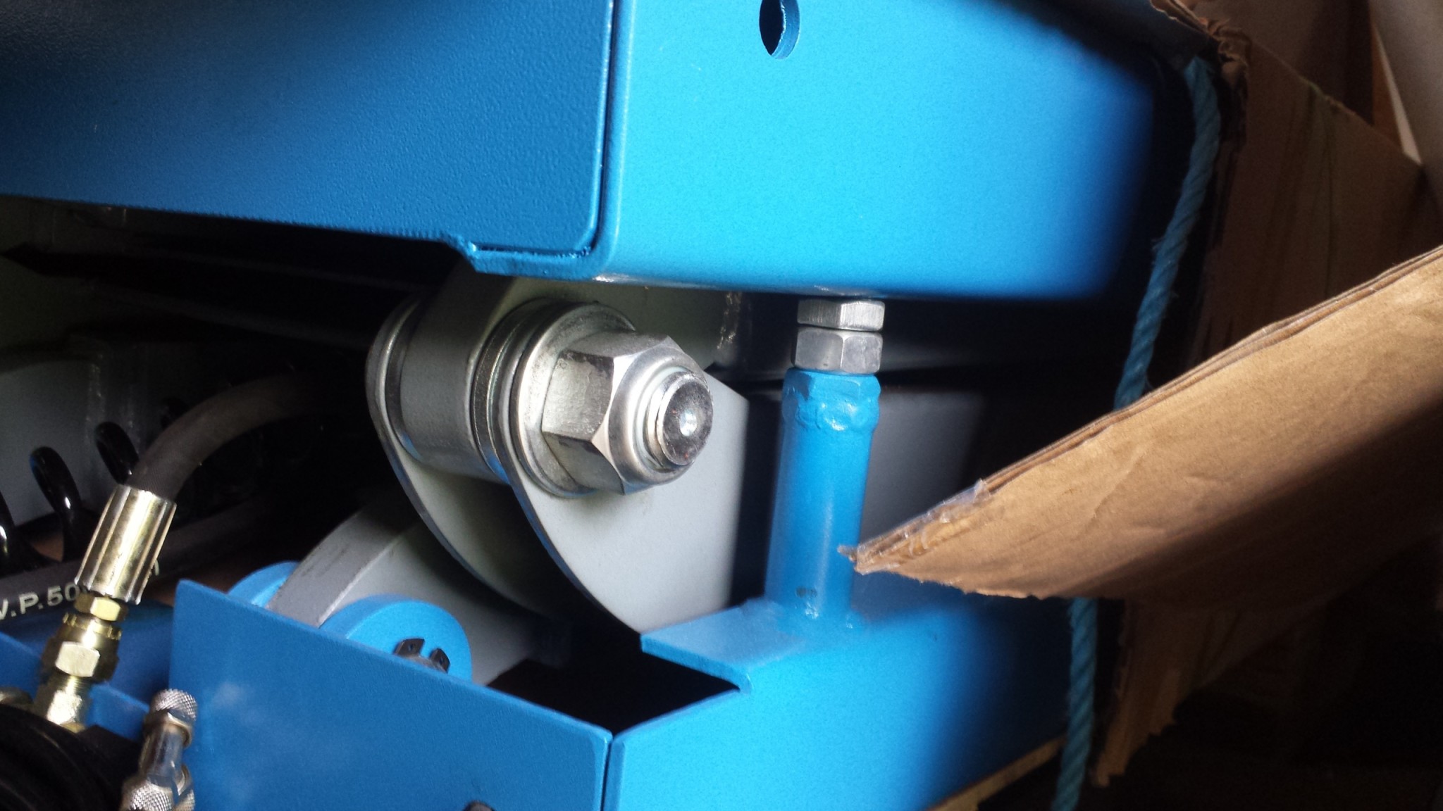

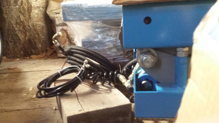

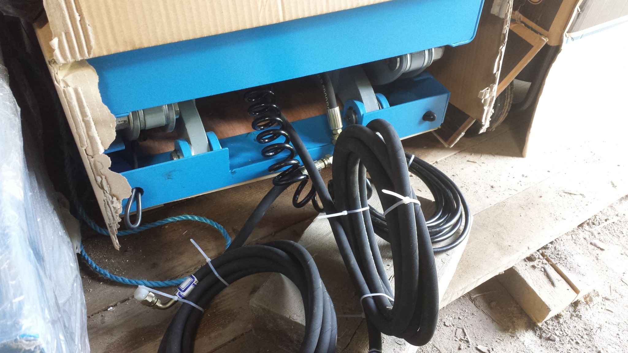

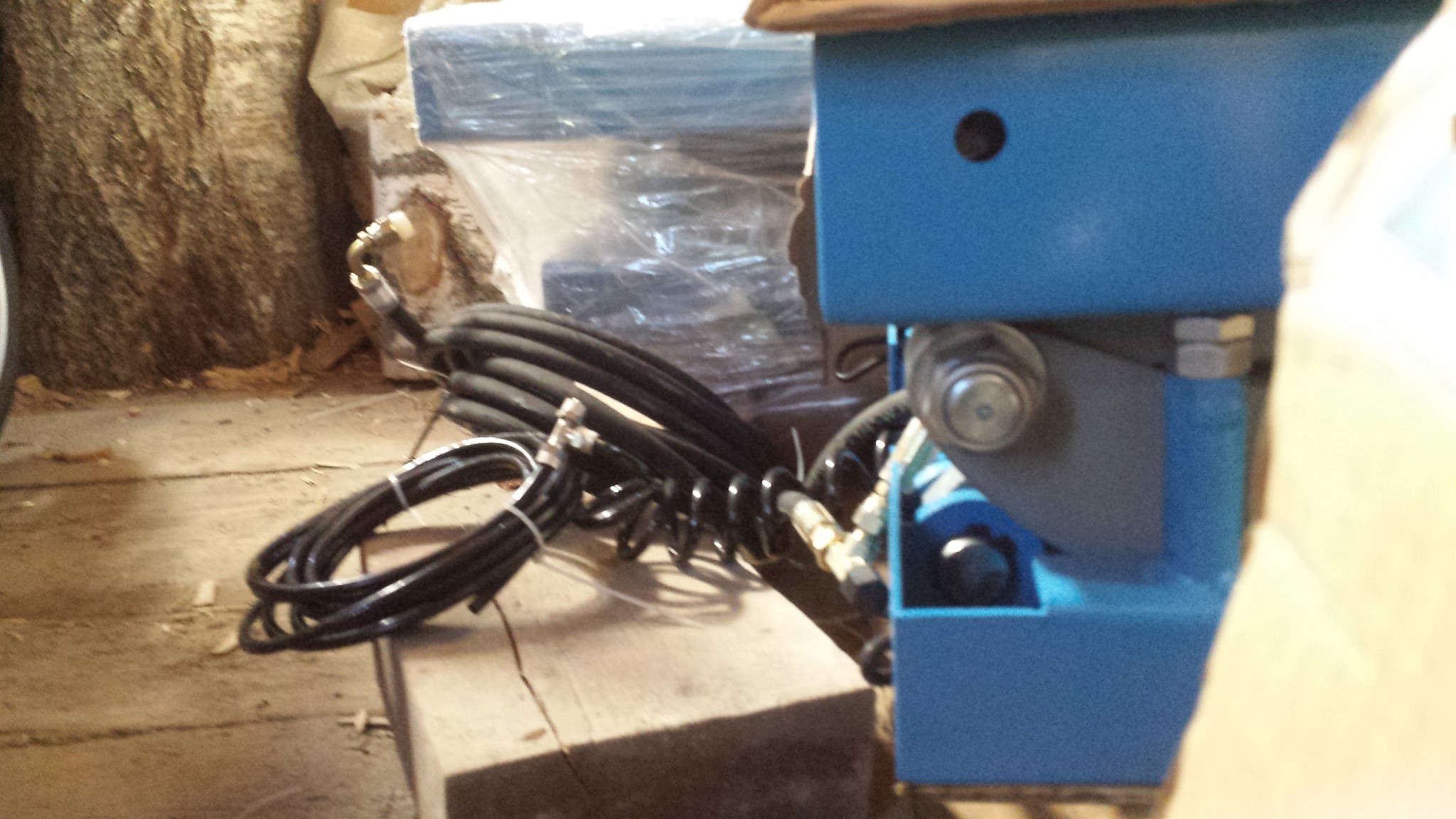

Eftersom saxlyften har minimalt med utrymme i framkant, bara nån cm att dra hydraulslangar och luftslang åt sidan så valde jag att lägga kabelskyddsröret i framkant, för att dra slangarna framåt ur gropen, sedan åt sidan. Jag skruvade fast röret från insidan av formen, tätade med byggskum. Efter gjutning var det bara att skära med kniven för att öppna upp röret.
Underbordet och saxlyftens knä ger bara nån cm i frigång mot slangarna.
Risk för att de skaver emot.
Bättre att dra slangarna framåt istället
Snål-Jocke och 2 till
Tack för att du la ut fler bilder.
Men hur fick du till tjockleken på betongen under själva formen?
Och hur mycket fall till groparna har du i förhållande till yttermått på plattan?
Jag har nog lite sparsamt med fall. 4cm från ytterkant platta till brunn i mitten tror jag.
Nivån för gropen till lyften ligger lägre än golvet i övrigt.
Här är tillverkarens skiss på hur golvet ska vara.
Jag gjorde en skiss, blått är frigg, tunnan är oljeavskiljare.
Jag använde 50mm rör till gropdränering.
Lyftgroparna har inget fall alls, de ligger i nivå med kantbalkarna runt plattan. Men det är fall från lyftgroparna så att vattnet inte rinner ner i groparna utan ner mot golvbrunnen istället.
Förtydligande: nivån för gropen är lägre än golvet, här menade jag att jag grävde för lyftgropen i makadammet,så grävde jag djupare i så att det ligger lägre än nivån för golvet. Om du tittar på bilden så ligger nivån för makadammet lägre under gropen.

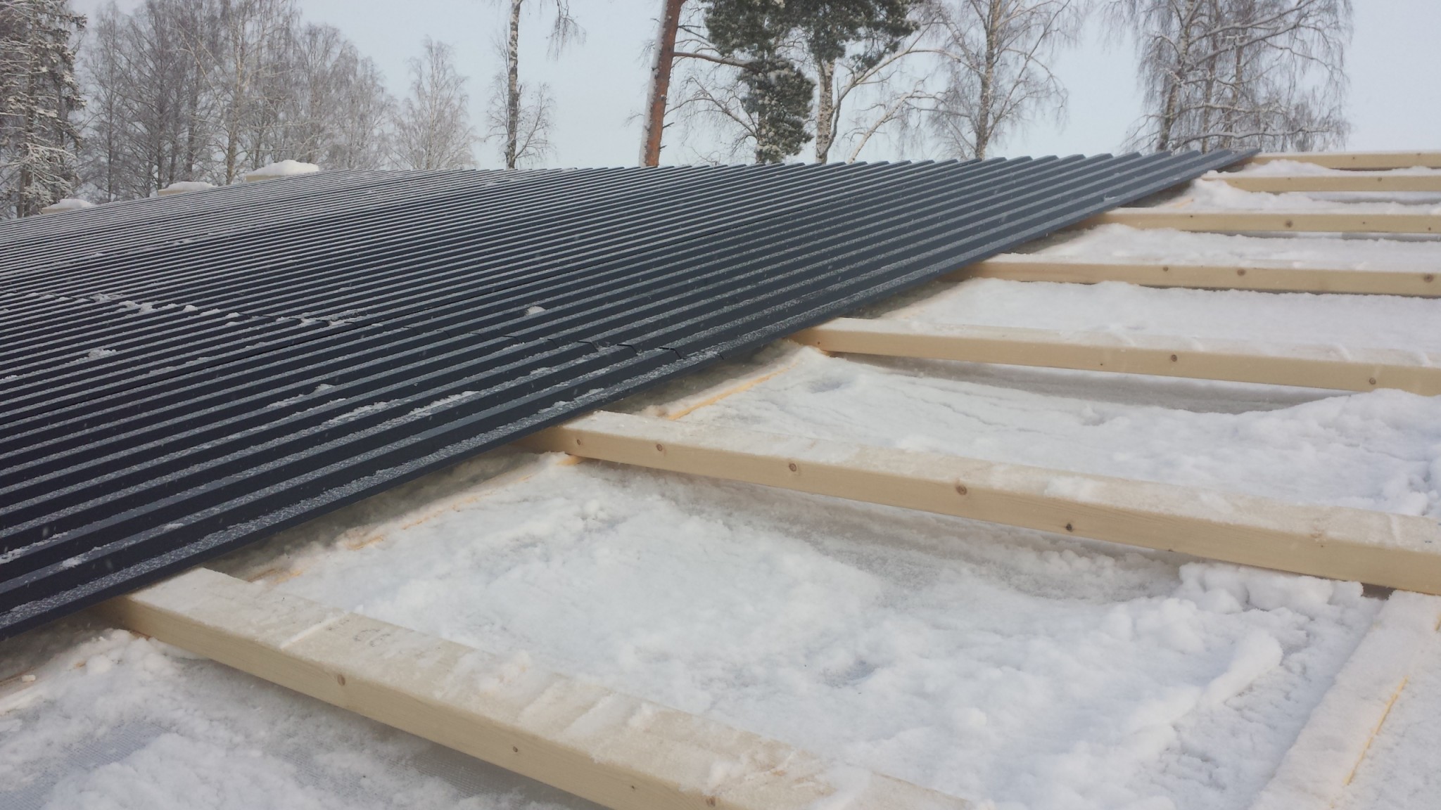

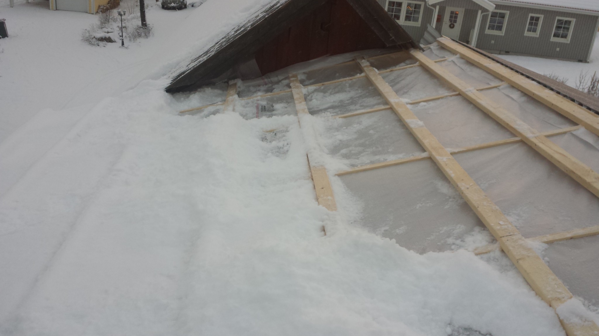

Tog över en timme att sopa snö från taket. Phew!
Lite takplåt på.
Fina snöstjärnor på taket!

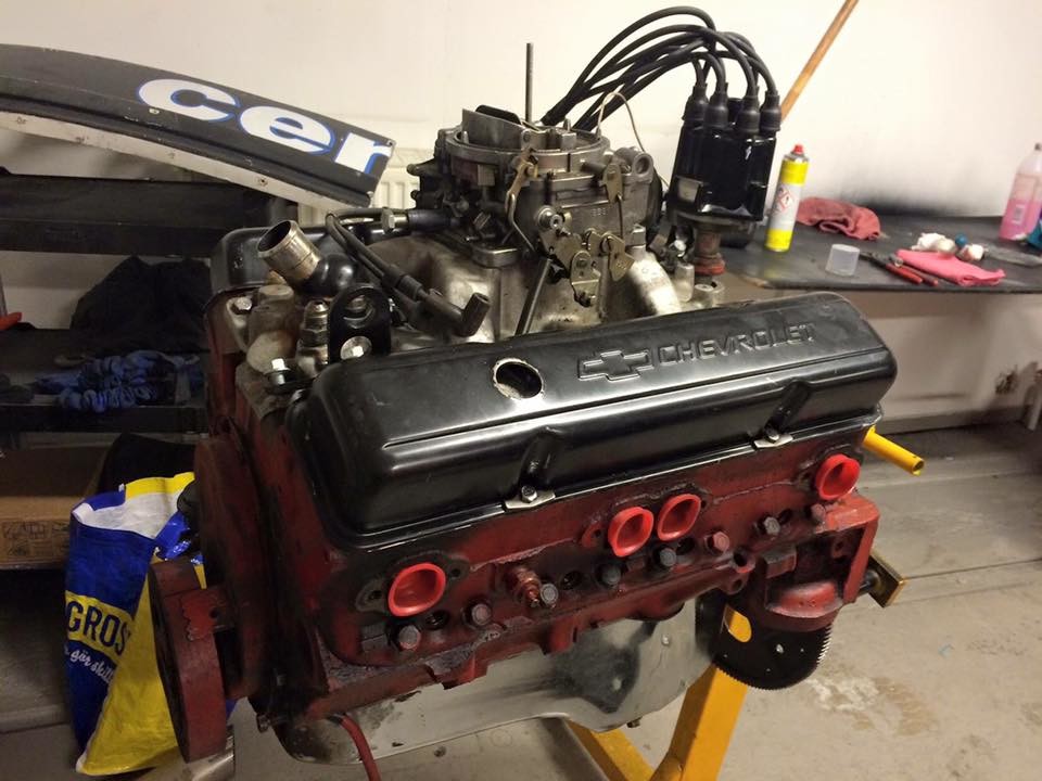

Blev sugen på en sån här i garaget
RoTe och 1 till
Dyra men riktigt coola :)
FORD ?:eek: finns ju GM soffor å så det kan ju faktiskt bli snyggt ;)

Ingen ford på min gård (gårdsplan?) men kanske i garaget? :)
Jag gillar chevor, men som soffor så ser de så obekväma ut.
Garaget har ju tak, så jag kunde inte låta bli att fynda :)
Man kan ju värma garaget med den, garagekamin! :p
