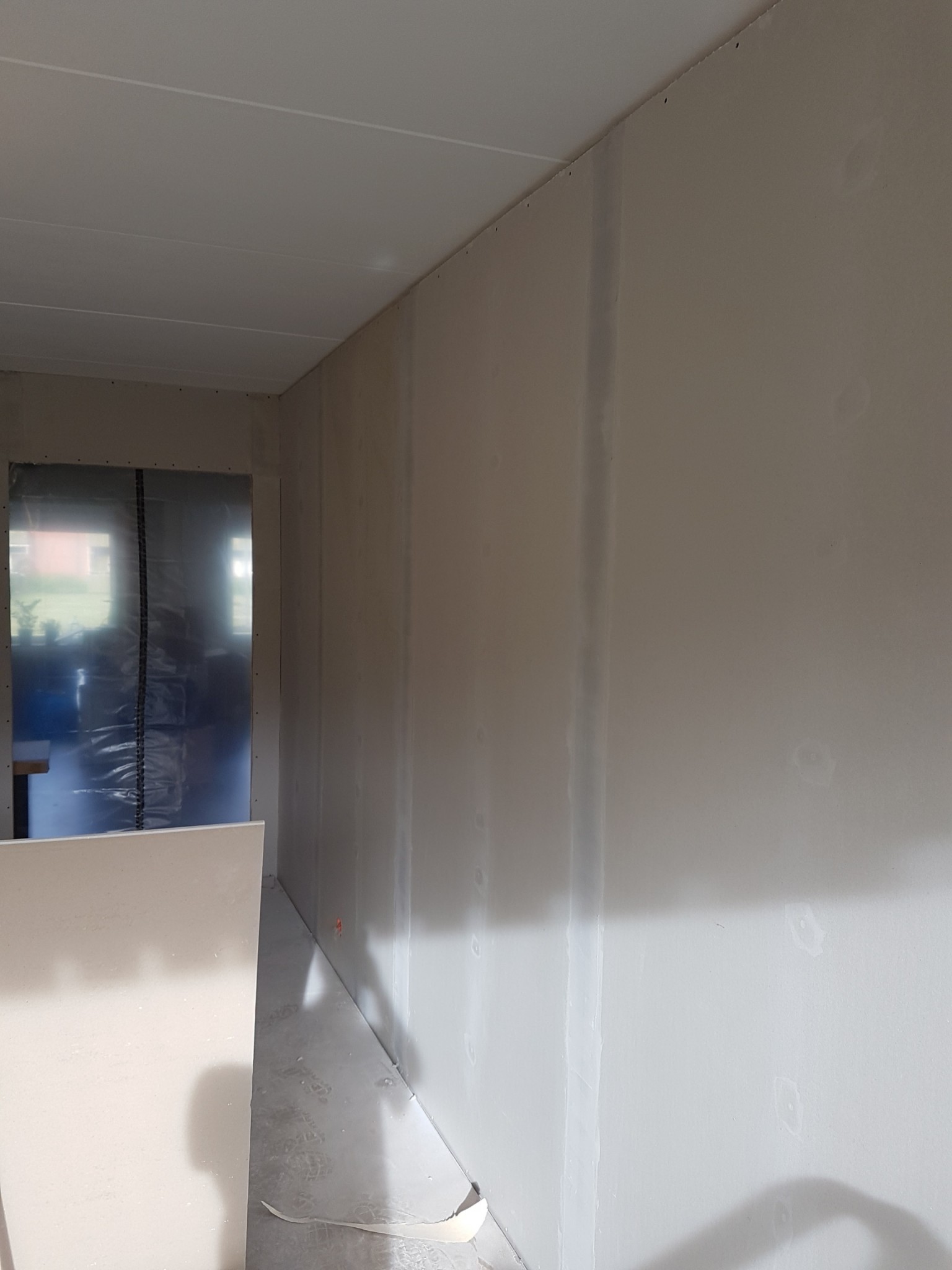

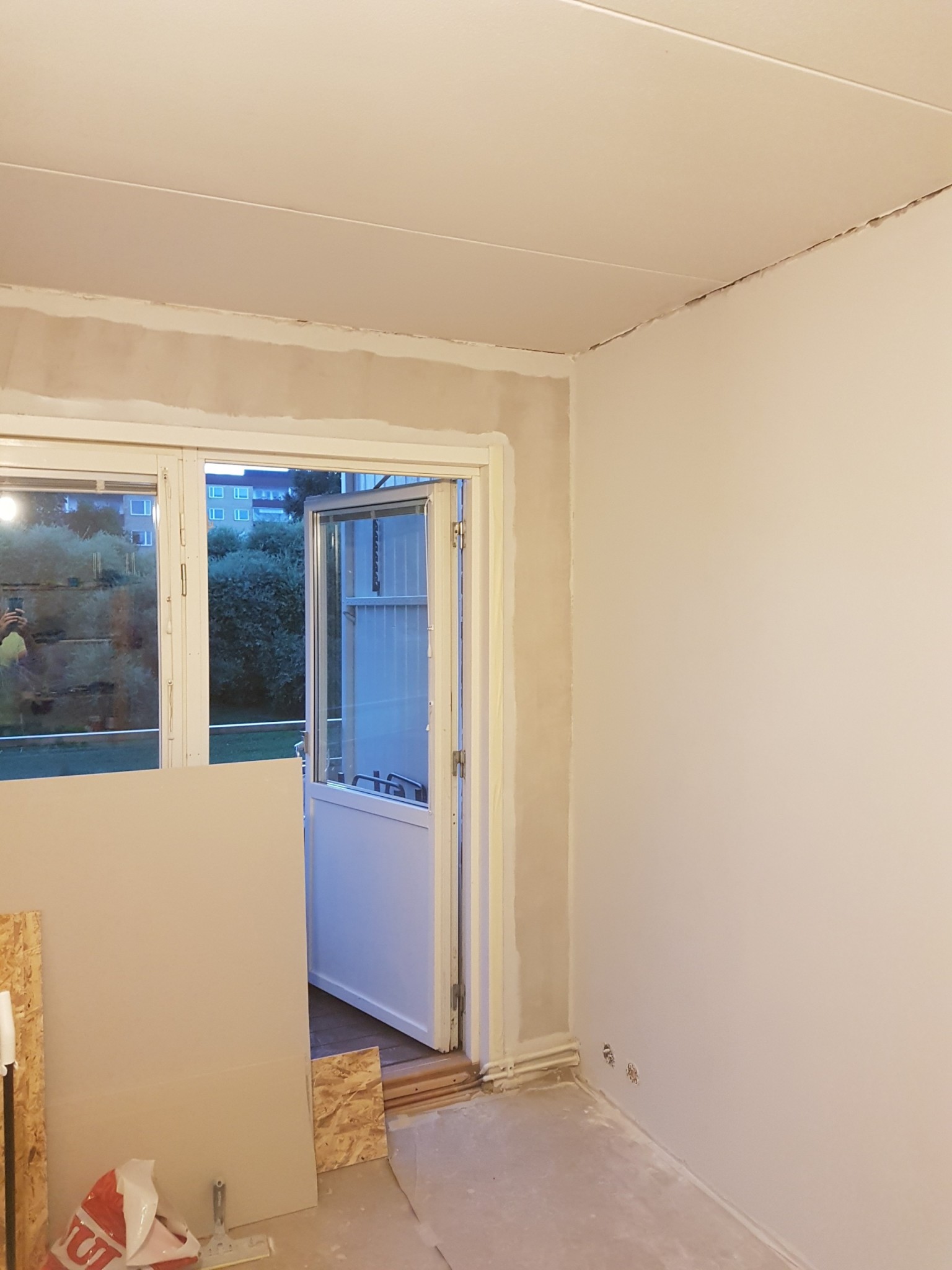

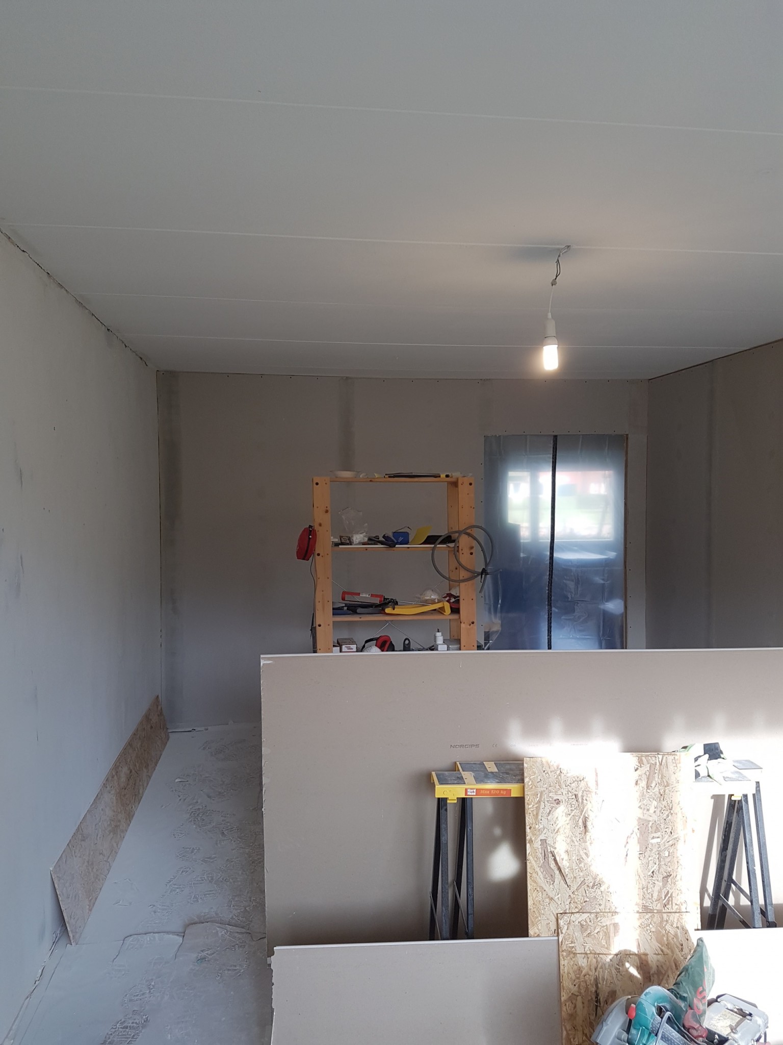

För övrigt så har vi spacklat vardagsrummet sista vändan nu (hoppas jag). Målning väntar i helgen om frun lyckas välja färg.
Spackling är verkligen min sämsta gren. Men jag tror att det är bra nu efter 3 vändor.
Ska provmåla en gipsskarv för att se hur det ser ut för säkerhetsskull.

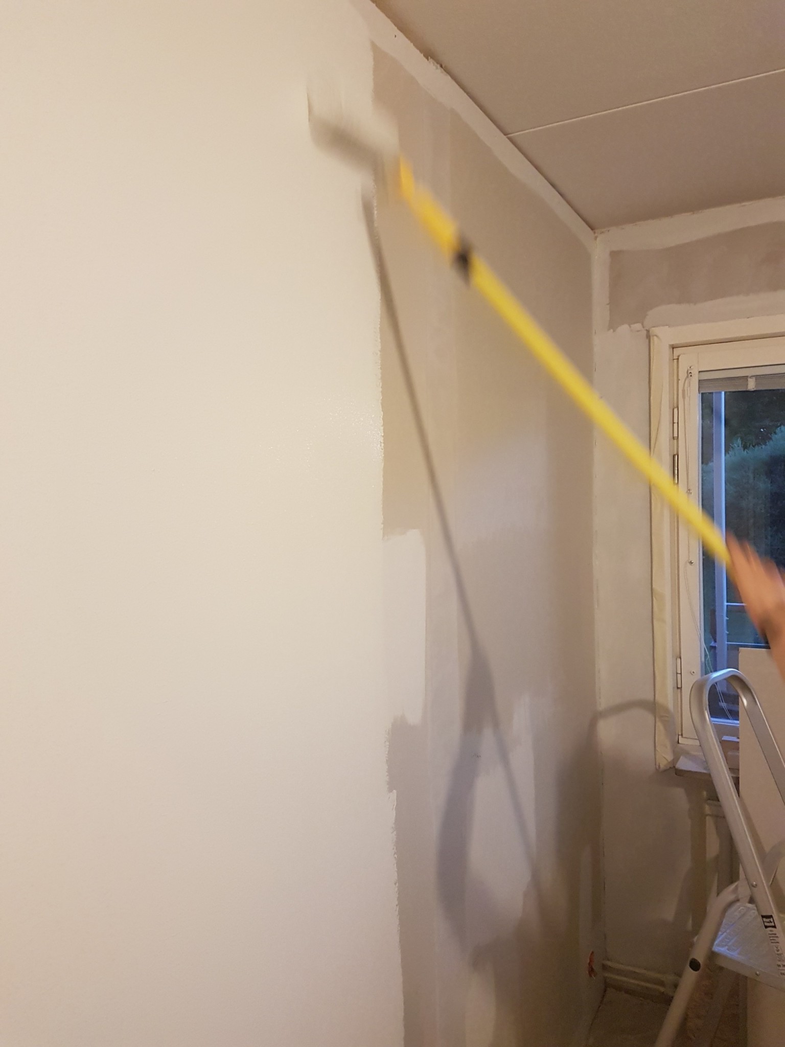

I helgen blev det inte lika mycket gjort som planerat, det kom lite trevligheter i "v'gen"

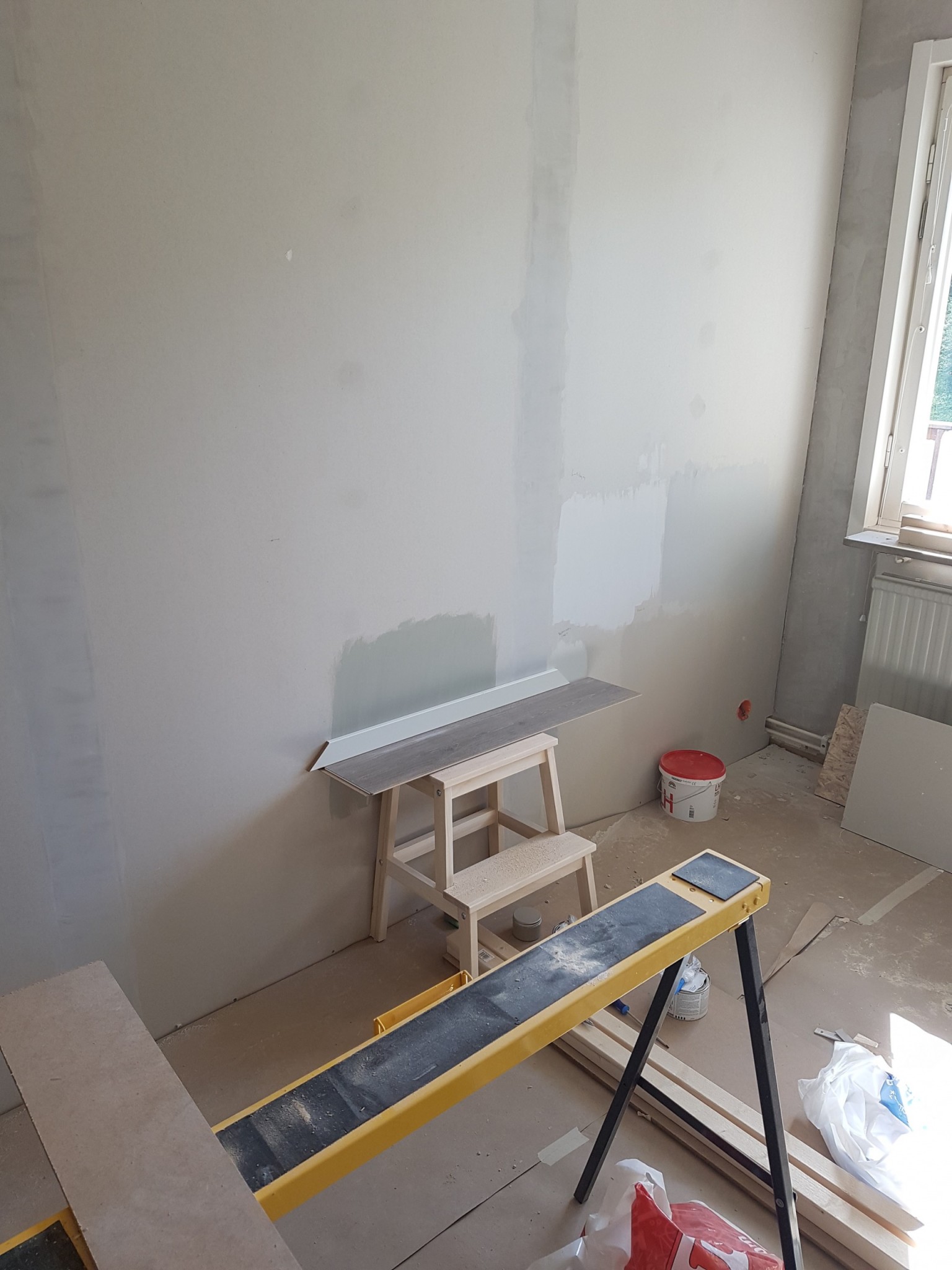

Vi lyckades dock välja färg efter mycket velande och provmålande.
Här har vi riggat så vi kan prova färgen mot golvet och en golvsockel.
Valet landade till slut på S1000-N som Beckers kallar för "Lammull".
Svårt att se färgen på bilderna men den är långt ifrån så vit som det ser ut.
Jag kollade in i morse innan jag stack iväg till jobbet och det såg bra ut.
Kunde dock se gipsskarvarna på nåt ställe, hoppas det försvinner kommande strykningar.

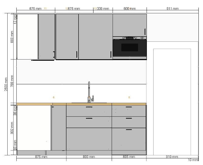

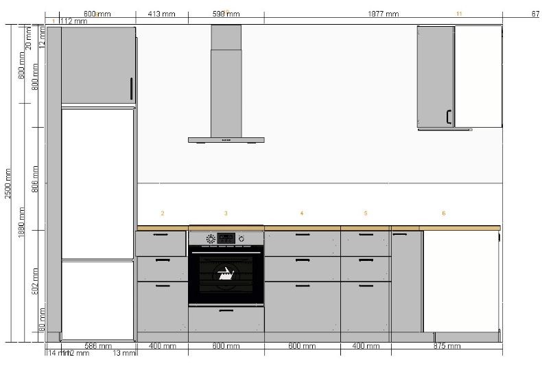

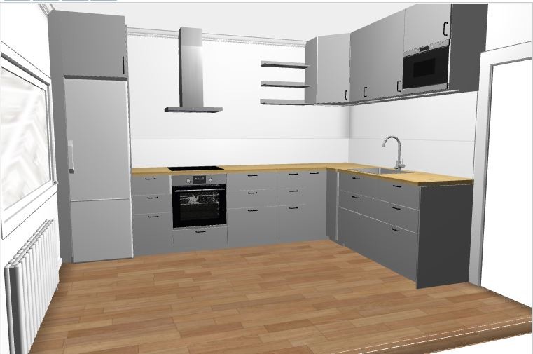

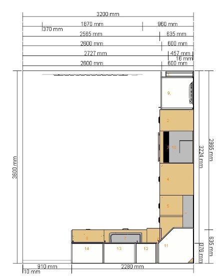

Köket är än så länge i planeringsstadiet, det är mycket underarbete som ska göras innan jag kan sätta igång med det.
Har ni några synpunkter på förbättringar eller missar så får ni gärna hojta till!
Vi ska börja med att köpa hem en lucka eller lådfront för att se hur färgen passar med golvet.
Vi bestämde oss för det här köket innan vi valde golvet. Eventuellt får vi tänka om.
Ska kyl/frys verkligen vara högerhängt som på bilden? Spontant borde vänsterhängt vara oerhört mer praktiskt....
Jag hade nog också funderat en gång till på placeringen av micro, skåpen över diskbänken hade jag velat ha till poslin och annat som man lastar ur diskmaskinen, om ni ska ha en sådan (var i så fall?). Personligen hade jag förmodligen satt ett skåp i stället för hyllor vid fläkten, och haft micron där. Det känns som att öppna hyllor så nära spisen känns kommer bli ruskigt fettsmorda och smutsiga.
Produkter som diskuteras: "fläkten"
Fläktar
Tack för input!
Nej kyl/frys ska vara vänsterhängd
Kom på en sak till som inte stämmer på bilden. Överskåpen ska sitta lägre, tror att ca 60cm mellan bänkskiva och överskåp blir bra.
Diskmaskinen hamnar rakt under micron och du har helt rätt i att det skulle vara bättre att ha porslin där.
Måste funderar en gång till där.
Vi har prioriterat arbetsyta och med den här lösningen får vi 120cm+ fri arbetsyta bredvid spisen.
Jag gillar inte att ha överskåp vid arbetsytan, dom tänkta hyllorna är bara 20cm djupa.
