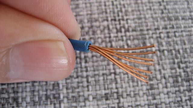

I min tvåa från -62 sitter det 6A-proppar till kök (förutom spis) respektive vardagsrum+sovrum.
Eftersom jag gärna inte vill att proppen ska gå varje gång jag kokar kaffe samtidigt som kylskåpet går igång så vill jag ha 10A istället.
Vad jag hört av obehöriga men ack så verksamma hem-elektriker på jobbet så är det ok att ha 10A om man har 1,5 mm2 ledningar. Nu har jag inget skjutmått men det känns snarare som om kabeln är 1,5 mm2 än 0,75 mm2 när jag mäter med linjal. Men de kanske ser olika ut på annat sätt, så jag sätter in en bild så kanske ni vet? Kabeln består som synes av sju koppartrådar.
Säg att jag har 1,5 mm2 ledningar: Hade en elektriker gjort någon mer undersökning innan han/hon sätter i en 10A-bakstycke i proppskåpet?

Jag törs med 99.99% säkerhet säga att det är minst 1,5mm², dessutom tror jag inte att det förekom tunnare ledningar 1962 i elinstallationer. Ampere var en kvarleva efter "kristidens" kopparbrist och därav smalare trådar det upphörde i slutet av 40 talet och jag har aldrig sett 0,75 i hus byggda efter 1950
Det ska möjligen vara utlösningsvillkoret...
Om man har svagt nät innan sitt elsystem, främst pga långt till transformatorstationen eller klen matningsledningen, kan man bli tvungen att säkra med lägre värde än det normala. Allt för att säkringen ska lösa ut tillräckligt snabbt vid kortslutning.
Men detta är väl en lägenhet inne i stan?!, då tror jag inte att det brukar vara några problem.

Den är i centrala göteborg och grannen sade något om att elektrikern hade "krämat på lite extra" inne hos henne när hon satte i diskmaskin men hon kunde inte svara på om han hade dragit nya ledningar..
