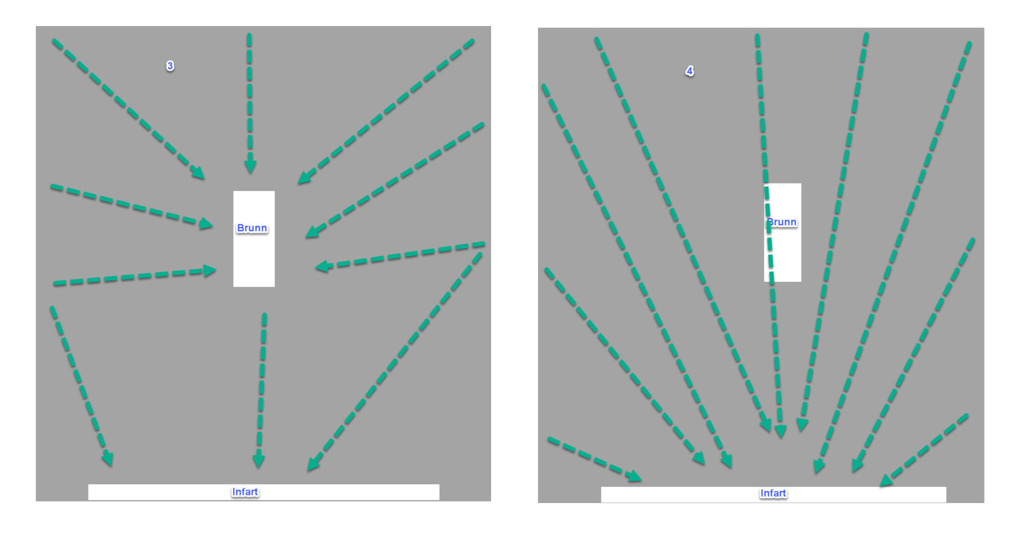

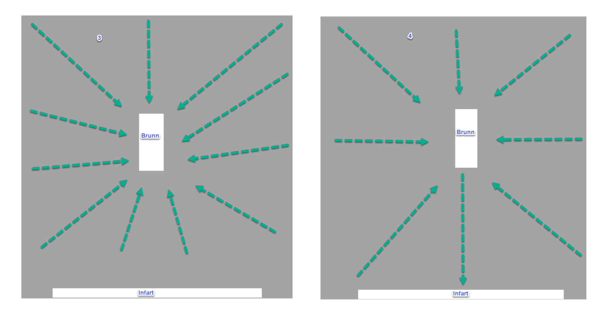

Detta är en carport med gjuten platta med en golvbrunn i mitten. Den är öppen utan port men möjlighet finns att i framtiden sätta i port och ha golvvärme då det ligger redan. Oklart om det någonsin blir det.
Nu är fallet helt galet så det måste fräsas betong och flytas rätt.
Hur skulle ni göra fallet?
När det är + grader så går det bra med fall till golvbrunnen. Men i något mellanläge är det säkert fruset och inget rinner undan.
Göra fall mot infarten som är öppen, men blir det en port där någon gång, då kan det inte rinna ut den vägen utan måste gå via golvbrunnen.
  • Två diagram. Parkering med pilar som indikerar trafikflöde och parkeringsriktningar. Text på svenska, "Brunn", "Infart".
en annan version
  • Två trafikflödesdiagram, olika vägarrangemang, pilar indikerar riktning, märkt "Brunn" och "Infart".

Jag hade kört på fall mot brunnen.

Det är bara en sil och sen rakt ut i ett eget 110 rör till ett dike.
Skulle I värsta fall kunna stoppa i en värmekabel om det skulle bli stopp för ofta.
