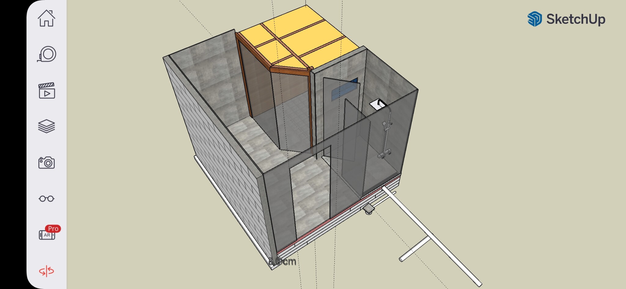

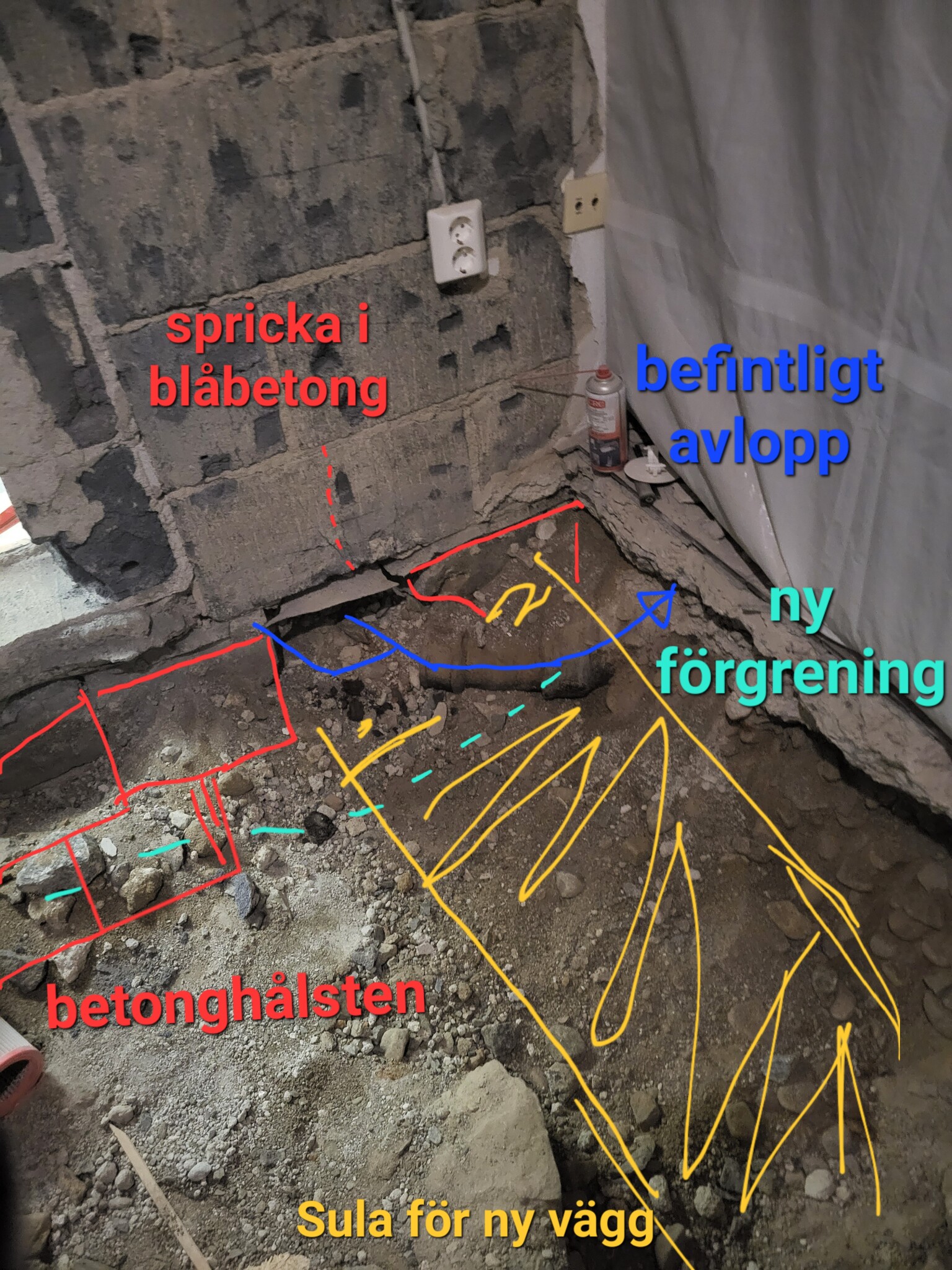

Utrymmet är beläget nere i källaren (suteränghus). Husets väggar står på egna sulor, därav beslutet att blia bort hela plattan i utrymmet och isolera under.

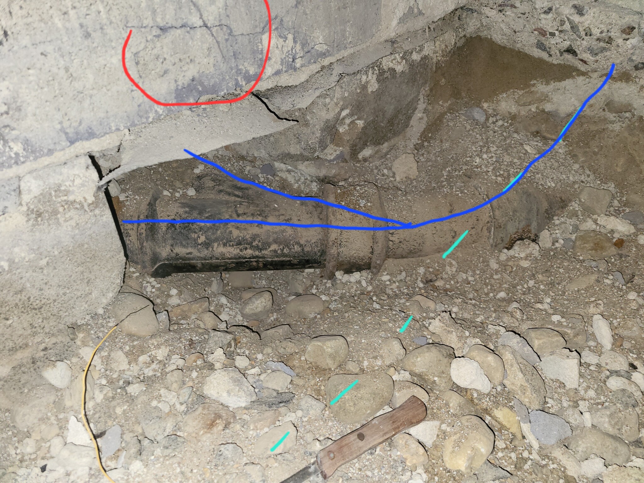

Jag ska mura upp en ny vägg innan jag isolerar och gjuter nytt golv. När jag sedan gräver vid innerväggen så stöter jag på avloppet där sulan för nya väggen ska gjutas (dock på lägre nivå än själva röret).
Nu till min farhåga. Om jag gräver mer under röret så känns det som att det kan vara risk för sättningsskador. Gräver jag åt vänster så känner jag att närmaste stenen har ett "överhäng". På mursten ovanför röret finns sedan tidigare en spricka.
Hur borde jag göra? Armera och undergjuta med expanderbetong i hålrummet ovanför rören innan jag gräver mer?
En till fråga. Jag vill skarva på en ny förgrening på avloppet. Vilken lösning hade ni valt? Expanderande gumminippel (faluplast)? Och går det att trä in gjutjärnsände in i en plastmuff?

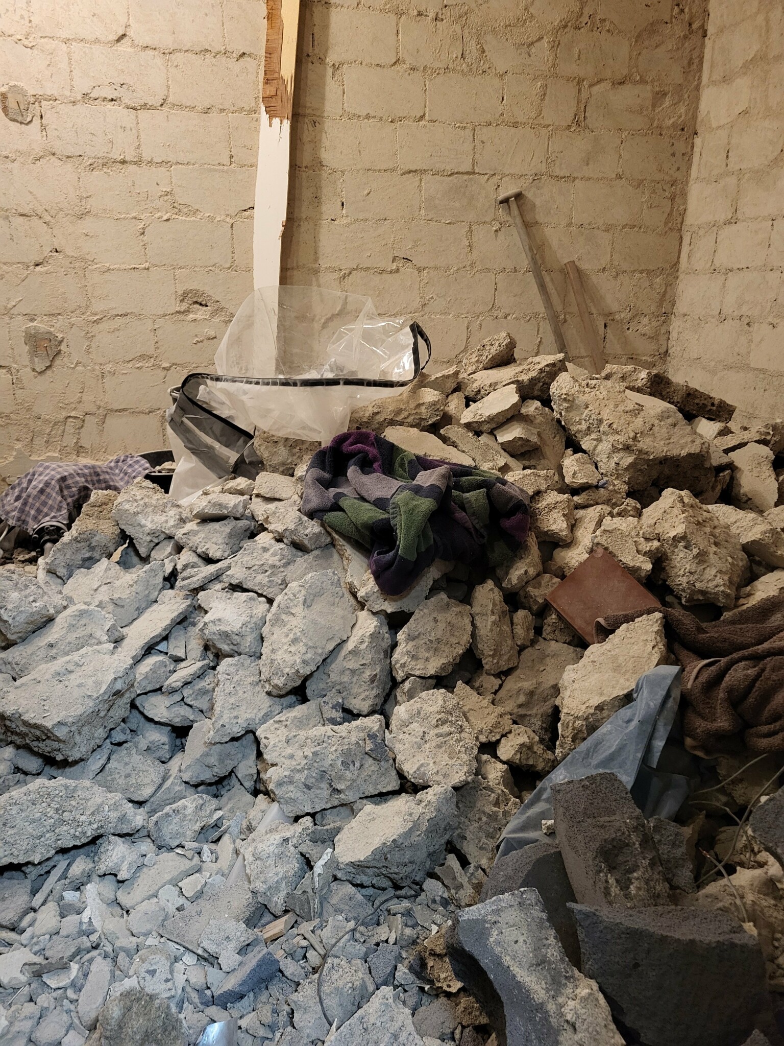

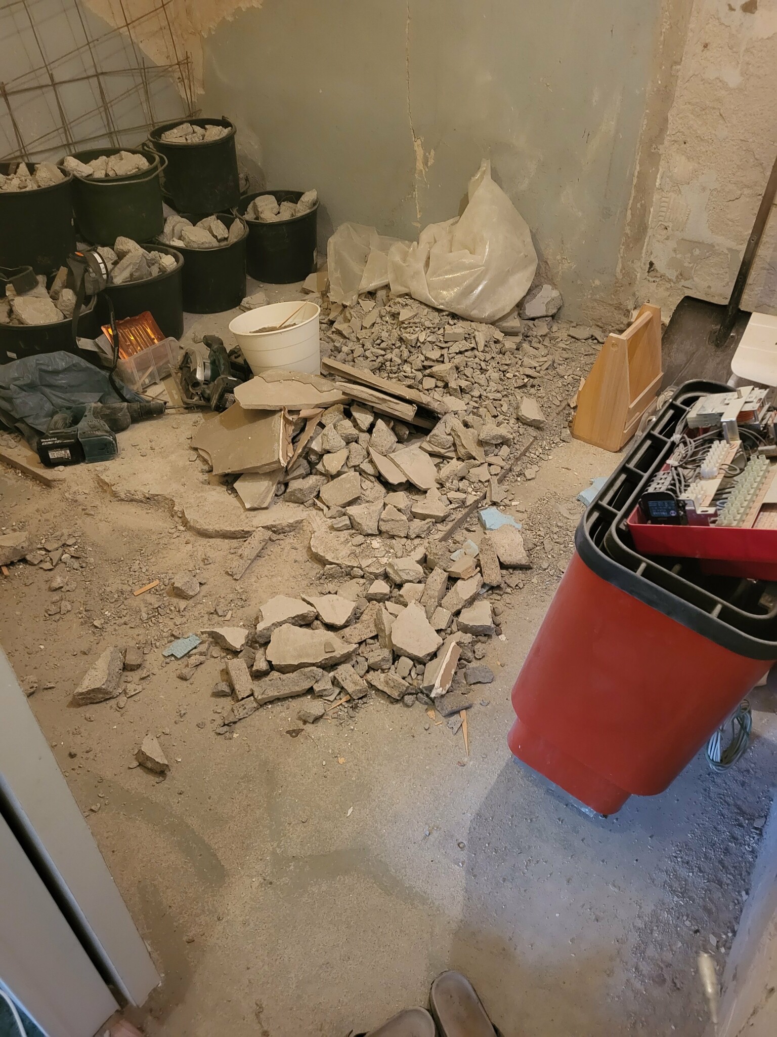

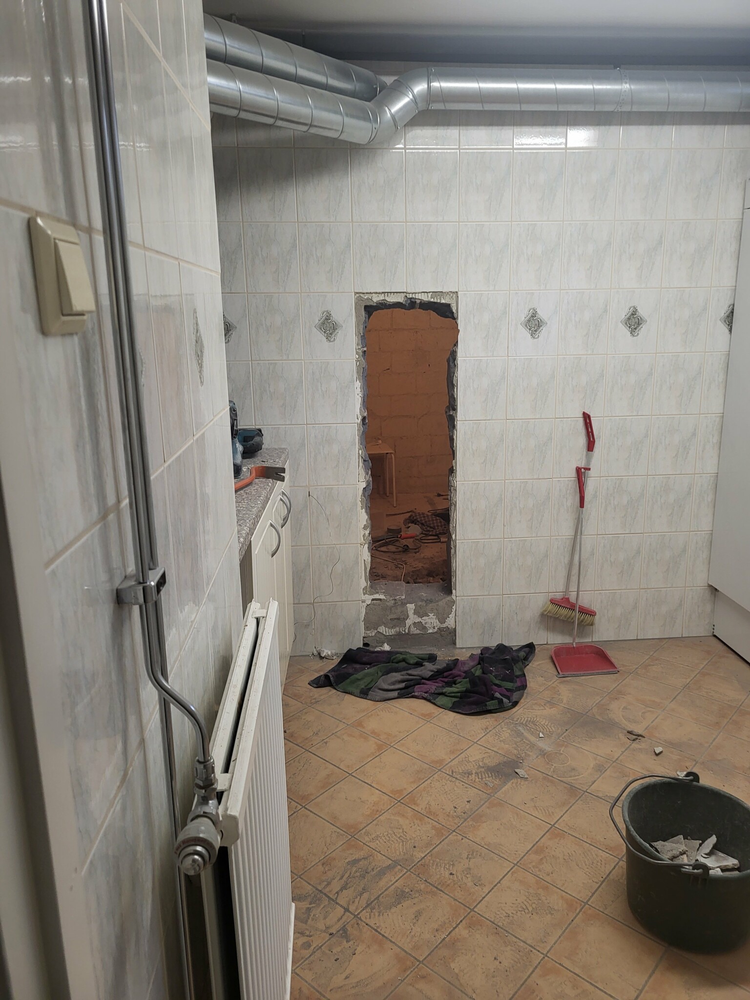

Sen skickar jag även med några extra ångest bilder.
Det är som många säger. Det lättaste är det faktiska bilningsjobbet. Sen börjar det jobbiga.
