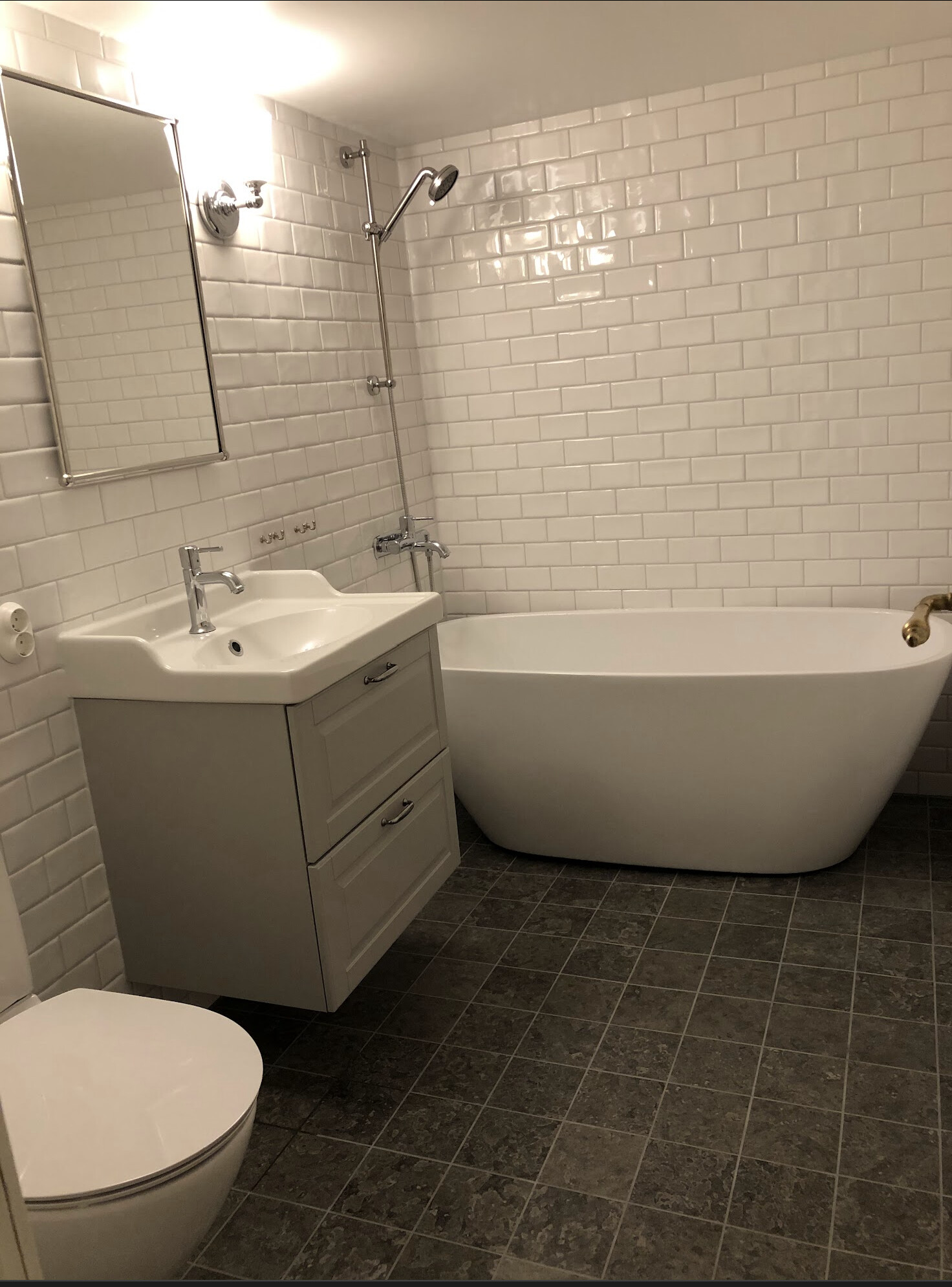

Hur gick det med det här till slut, blev du nöjd med resultatet och gick det att få någon värme i golvet med så lite isolering?F Förrådsbo skrev:La som sagt fram förslaget ovan skriftligt till hantverkaren som skulle ta upp det med kontrollansvarig. Sen har det varit tyst och när jag kom hem såg det ut så här.
Överensstämmer detta verkligen med skissen ovan? Den blå plasten ser iaf inte jag på skissen, Tycker ni ser ok ut rent generellt?
Va roligt att denna tråden kom till liv igen =)
Jodå, det visuella resultatet blev riktigt bra, och det är behaglig golvtemperatur också. Sen vet jag förstås inte hur mycket av energin som verkligen går till att värma golvet och hur mycket som försvinner pga mindre isolering än planerat...
