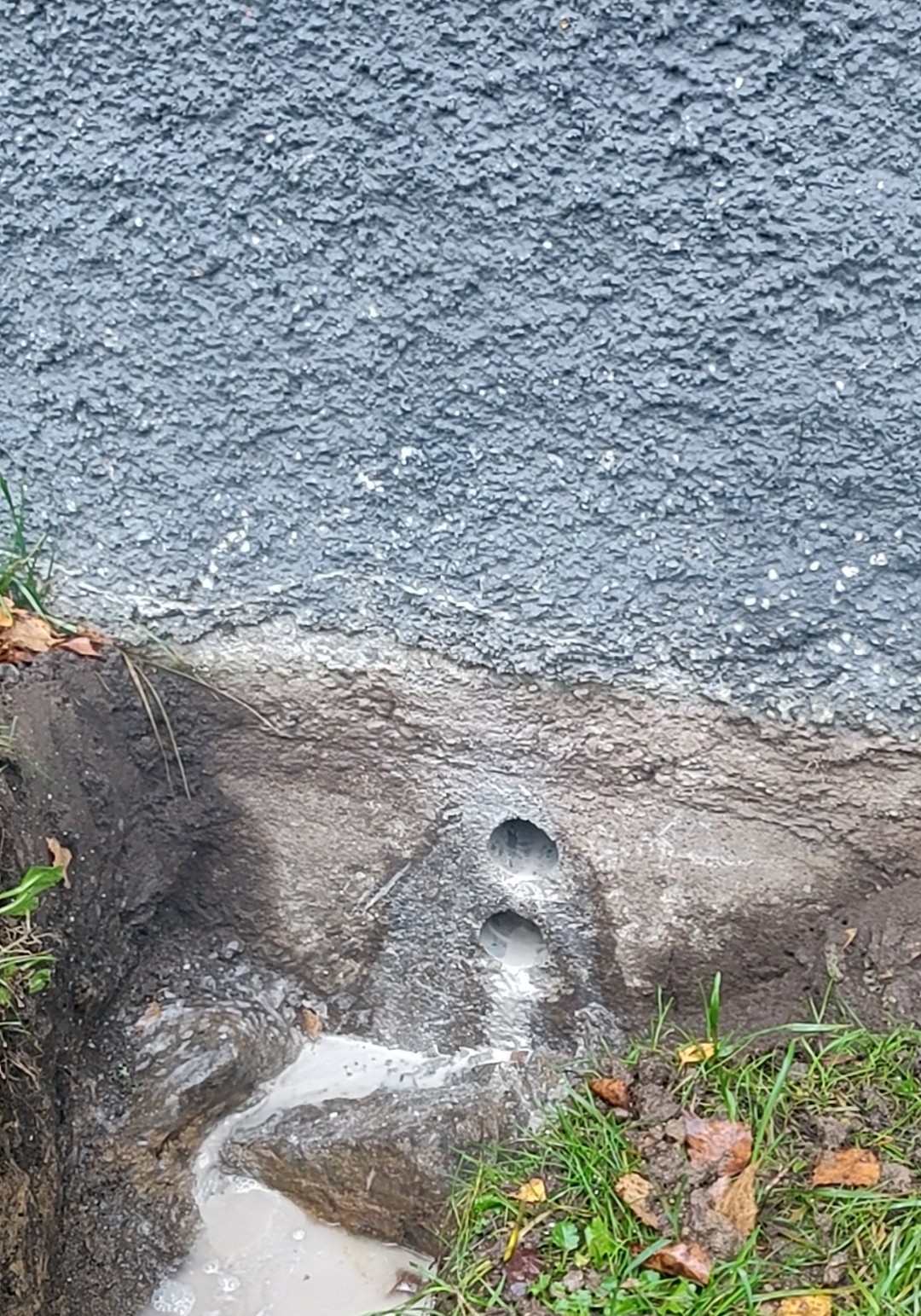

Jag har byggt en pool och ska ha pool pump å filter inomhus i min källare. Jag har hålstens vägg och hål kommer göras under marknivå. Har ni råd och tips på hur genomföringen ska ske? Går det bra att bara borra och dra slangen igenom eller bör man ha någon speciell genomföring? Hur fixar man med tätningen?
Det är 2 stycken 50mm PEM slang som ska in i huset.

Bara borra och trä igenom slangen. Fyll igen med betong och kleta på kallasfalt runt om som extra tätning.
Jag har gjort likadant, min källare är dock i sutteräng.
För håltagningen tog jag in en firma, det tog inte många minuter för killen att göra hålen.
Ca 2000kr tror jag det landade på för 3st 60mm hål - vatten in/ut samt elkabel.
Men eftersom jag i princip är i marknivå i källaren, och har borrat i en vinkel neråt, så har jag inte tänkt särskilt mycket på tätning.
Att fylla med betong låter vettigt. Det kanske är värt att göra hålet något större för att lättare kunna fylla ut runtomkring.

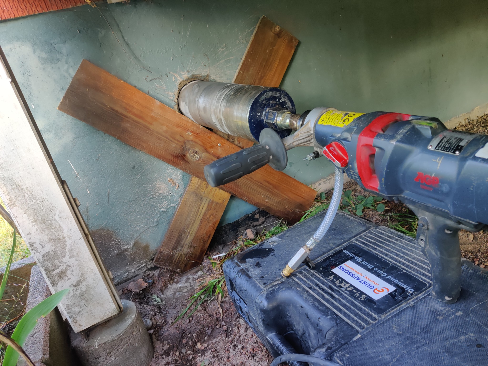

Det går att hyra en handhållen kärnborr också, kostar runt en 500-hundring, och är inte svårt alls.
Så har jag gjort för ventilation i bjälklaget, visserligen rätt ner men gick fint om man styrde med foten i början :)
Warleod och 1 till
Handhållen funkar oftast upp till 100mm, hyrfirman hade inte 125 inne så senast blev det 130 så då fick det bli ett enkelt stöd! (Max 80mm enligt maskinen...)

Det kommer vara drygt 50cm under mark. Så ni skulle säga att det är helt okej att bara dra röret som det är igenom väggen? Inte så att man måste först lägga in ett större rör som man sedan drar röret i eller så?
Om det är okej att bara dra röret igenom väggen så finns det på tub sådan där tjärmassa man kan täta med.
