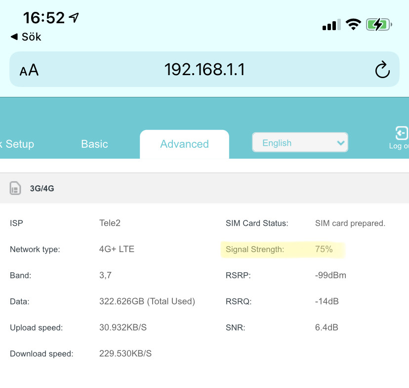

Du är ansluten till band 3 samt 7.
RSRP vill man få ner så det kan man gå efter när man riktar antenn om man inte har något annat att referera till.
Men du verkar ha hittat en position som funkar.
Man brukar kunna låsa till vissa band men någon sådan funktion verkar inte finnas i routern.

De viktigaste värdena vid 4G-mottagning är RSRP och framförallt RSRQ. Dina värden är inte på topp när det gäller dessa bägge parametrar.h-man skrev:

Menar du RSRP? Nej -77 är det lägsta jag nått.A Andy78 skrev:
RSRQ -4 som lägst.
RSSi ligger normalt på lägre än -51 och SINR på runt 25 dB.
De två sistnämnda värdena är ju dock inte alls lika intressanta som RSRP och RSRQ.
Om RSRP är bra men RSRQ inte är det visar det på störningar i den mottagna signalen. RSRQ anger ju kvaliteten på signalen.
