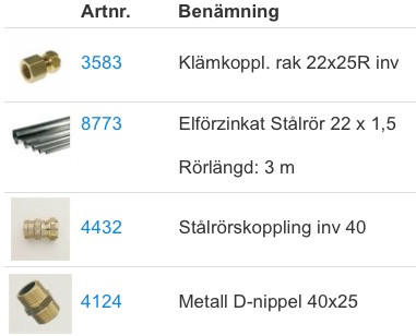

Hej. Jag ska från ett 48,3mm järnrör till 22mm. Stålrörskopllingen var inga problem med för den har ju diskuterats här förut. Men hur kommer jag över till 22mm rör.
Skulle det funka med unionsventil r40x22 (3771 rinkaby) mot stålrörsventil r40 (4401)?
Eller bättre att använda rörnipplar?
Här är en bild på det jag plockat ihop. Har jag tänkt rätt?
Tacksam för hjälp:)

Ska du gå från stål till stål? ?
dem är ju billigare och jag behöver inte böja dem. Tänker jag galet?

men det är klart, klämringskopplingen 3583 är nog avsedd för koppar.

Det går fint att göra som du tänkt dig!
Glöm inte att repa gängan lite på D-nippeln (som egentligen heter sexkantsnippel). Täta med lin+locher.
Stålrörskopplingen ska inte vara helt inskjuten i botten när du drar åt den. Insticket är långt, lämna ca 1cm.
Tack för svar. Repa som att trubba gängorna eller göra spår i dem (flera eller ett)? Inga problem med 3583 mot järnrör då lr?
Bågfilsblad på tvären.
