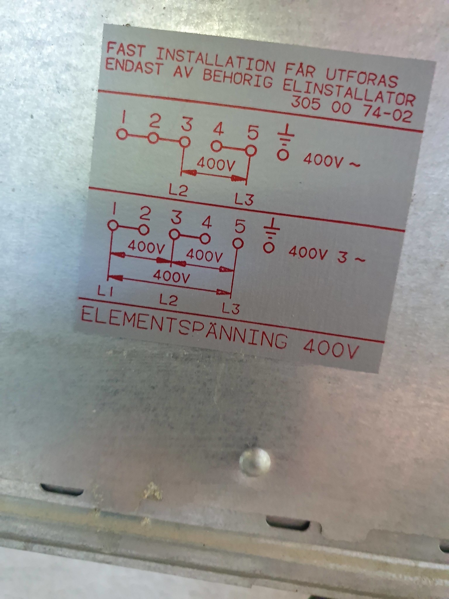

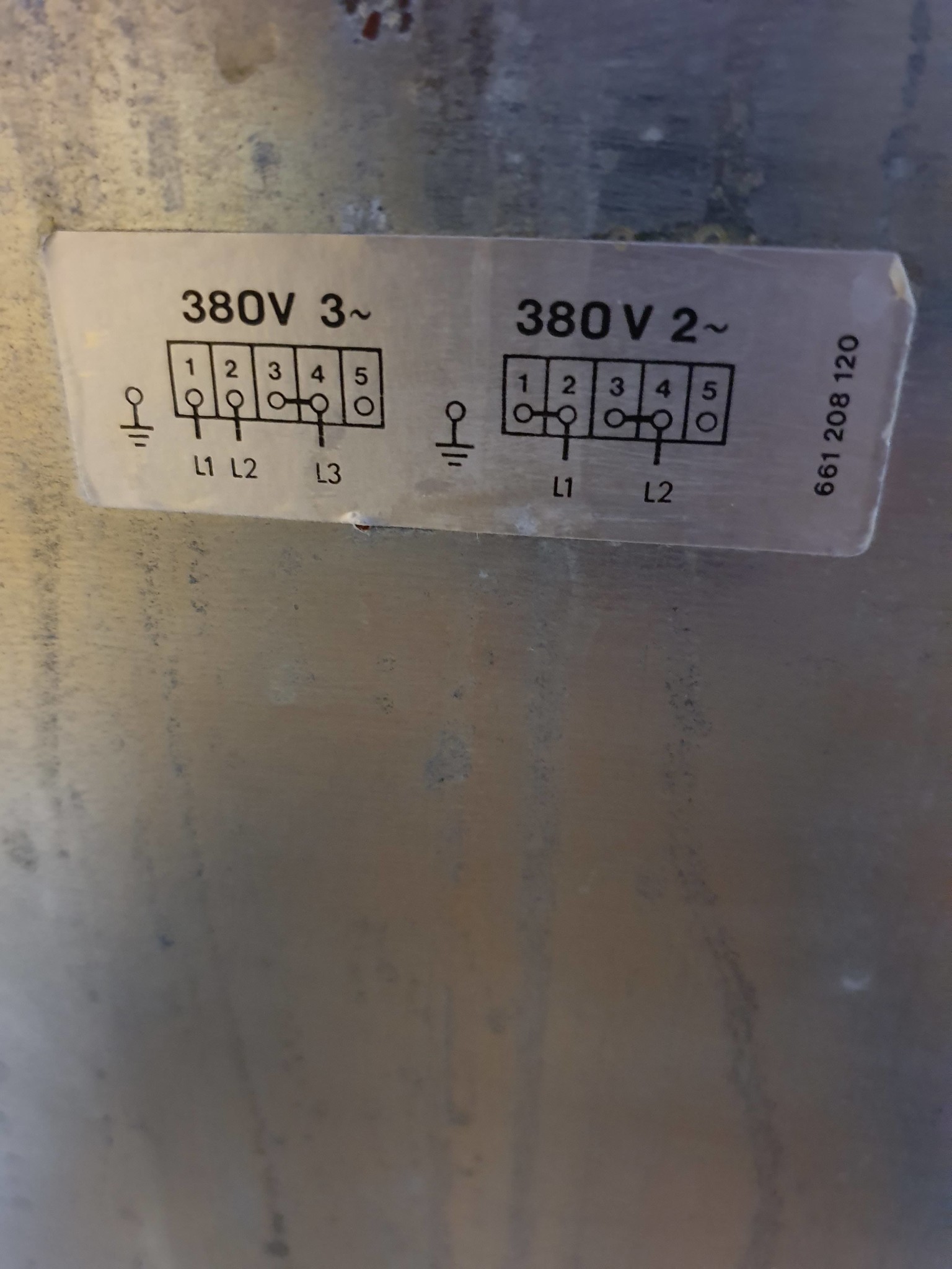

Vi har köpt en begagnad 400v spis (ska bygga om köket om 1 år är tanken) att ersätta den gamla 380v där plattorna plötsligt slutade fungera. Den gamla kontakten till dosan har 3 runda piggar vid sidan av den rektangulära i mitten, den nya kontakten har 4 runda piggar. Då jag sticker in kontakten i eluttaget och vrider på vredet för plattorna, lyser visserligen lampan på spisen för 2 av 4 plattor, men någon el och värme genereras inte. Behöver något göras i dosan då man går från 380 till 400v? Spisen står i sommarstuga med vad jag uppfattar som lågt dimensionerat el-system. Tacksam för svar.

Fota gärna skylten på den nya spisen där man ser ett kopplingsschema och även kopplingsplinten på den.

Jag har kollat säkringarna, inga problem där. Efter det att vi noterat att nya spisen inte funkar återinstallerade vi den gamla spisen, plattorna funkar inte på denna, men ugnen fungerar.
Återkommer med bilder på kopplingsscheman.

Ingen av spisarna behöver neutralledare. Så det bör inte blivit skador av inkopplingen.
Det är rätt sannolikt att en fas har fallit bort. börja med att kontrollera säkringarna, byt propparna även om de ser hela ut. Lägg upp en bild av din central här, gärna även förteckningen över vilka proppar som går till vad (om den finns).
