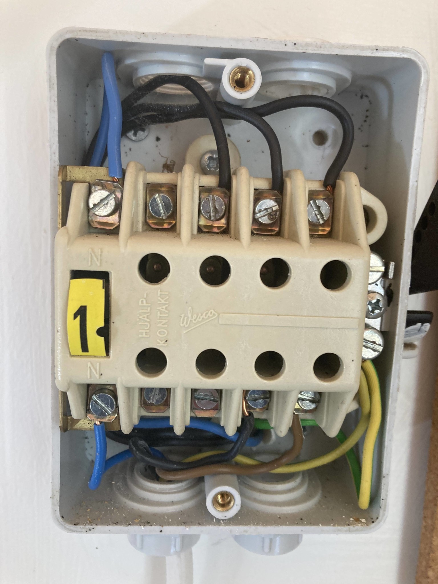

På samma sätt som gamla tvätmaskinen, men med skillnaden att du nu bara ska koppla in en fasledare?
Tex, blå på samma som idag (N), brun på samma som idag (eller i alla fall en av de 3 anslutpunkter till höger) gul/grön (jord) till samma punkt som idag

behöver jag ändra på de inkommande sladdarna till dosan från elstationen?
harry73 skrev:
Nej
Nej, detta är en elkopplare med max 400V och 16A i egen kapsling. Denna får man själv byta ut om man har nödvändig kännedom.useless skrev:
Men det är ju även en fast inkoppling vilket skulle kunna kräva elektriker. Frågan är vad som får företräde. Jag tror att det faller under saker som man faktiskt får göra själv.
Ja, man får byta elkopplaren, men inte koppla lös apparaten eller koppla in en ny...M merbanan skrev:Nej, detta är en elkopplare med max 400V och 16A i egen kapsling. Denna får man själv byta ut om man har nödvändig kännedom.
Så du menar att man får byta brytare men inte tvättmaskin?
Så är det om maskinen inte ansluts med stickpropp.D Daniel 109 skrev:
https://www.elsakerhetsverket.se/fragor-och-svar/arkiv-fragor/Installation-av-tvattmaskin2/
Nu var det ju byte, inte installation det handlade om.

I ELSÄK-FS 2017-2 Elsäkerhetsverkets föreskrifter och allmänna råd om elinstallationsarbete,
2 Kap. 1 § står bland annat:
"Elektrisk utrustning, i form av elektrisk materiel, som fast installeras utgör del av
starkströmsanläggningen efter installation. Elektrisk utrustning som enbart
förbrukar elektrisk energi, t.ex. ljusarmaturer och hushållsmaskiner, är dock inte
del av starkströmsanläggningen efter fast anslutning. När det gäller sådan
elektrisk utrustning är det alltså bara den fasta anslutningen och losskopplingen
som utgör elinstallationsarbete."
3 Kap. 1 § Som undantag finns bland annat:
"1 Att byta ut en elkopplare för högst 16 ampere, 400 volt som är placerad i en
egen kapsling eller dosa.
2 Att byta ut ett anslutningsdon för högst 16 ampere, 400 volt som är placerad i en
egen kapsling eller dosa."

Det blir svårt att byta brytare utan att koppla lös apparaten.
Håller med useless, så (efterblivet, autistiskt) tolkar jag det också.
Föreskriften är tydlig, den listar de tillåtna undantagen till den generella regeln om att man inte får utföra något som helst elinstallationsarbete. Att byta en fast inkopplad tvättmaskin är inte ett av dem. Oavsett om bytet av elkopplaren är det.
Man kan argumentera tills korna kommer hem att det är svårt att byta brytare utan att koppla lös apparaten men det spelar inte någon roll. Bytet av elkopplaren är ok, byte av ansluten apparat är det inte.
