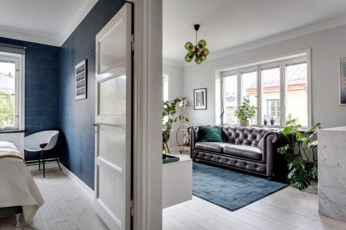

Nedan är för övrigt en bild från en 30-talslägenhet med ett foder likt Ängby ovan.

Bodde för länge sen i en lägenhet byggd -47 i ett område med smålägenheter för arbetare i en Stockholmsförort och den hade då vanliga enkla socklar och dörrfoder, kan ha varit helt rätvinkliga eller rundade som Hornbachs, men inte någon mer komplicerad profil som den där Ängby. Socklarna och fodren var knappast bytta utan original som det mesta i den lägenheten.
I lägenheten i inlägg 7 ser man ju ut att ha velat lite sekelskiftesstil med dörrspeglar och enkelt plankgolv.
Jag tycker funkis är väldigt spännande och ganska fint, åtminstone den tidiga, så jag tackar för tipset. Kikar kanske in på KB någon dag i sommar för att införskaffa lite sommarläsning. Men...J justusandersson skrev:Hornbach sockeln tycker jag du kan använda utan problem. Annars är det nog en forskningsuppgift att ta reda på vad som var funkismodet när det gäller lister. Jag har för mig att Stockholmsutställningen 1930 finns dokumenterad ner till minsta detalj. Den kan man definitivt hitta på universitetsbiblioteken och KB.
Och nu vänder jag mig till er båda. Det hände ju ganska mycket med vad som var funkis från 1930 till 1945 (då vår lägenhet kom till) där det ändå fanns profiler och speglar på saker och ting i den tidiga funkisen, som sen "fasades" ut till enklare former. Dörren ovan har för nog för många speglar ens för 1930, det håller jag med om, men fodret är enklare än något jag någonsin sett i en sekelskifteslägenhet. Min tanke var att det ändå gick att komma undan med en 20/30-tals profil i de rum där de skulle synas, eftersom mycket omkring ändå är bortrenoverat. Samtidigt vill jag inte göra samma ogärning som tidigare ägare som satt upp allt möjligt för att försöka göra en sekelskiftesbostad av det. Så ändå tveksam.BirgitS skrev:

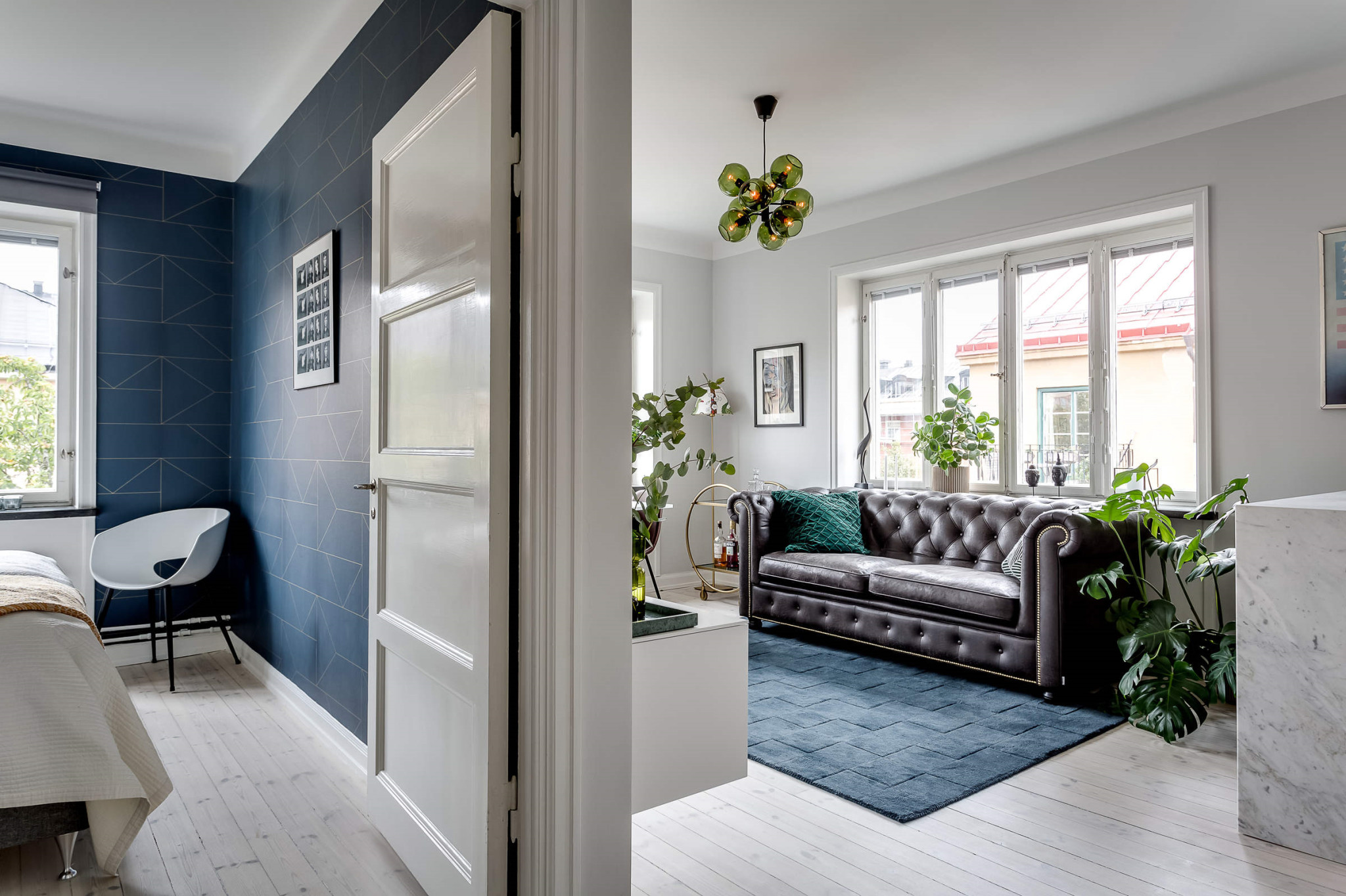

Här är förresten vad som ser ut att vara ännu en förekomst av Ängby-linande foder i en 30-talslägenhet, i detta fall en lite mer typisk sådan med fiskbensparkett (fast lite 20-talskänsla dröjer sig kvar här också). Jag ser denna typ då och då i funkissammanhang, men de kan ju såklart vara uppsatta vid renoving. Försöker man hitta foder för funkis på olika byggnadsvårdsbutiker online verkar Ängby vara det enda som riktar sig till byggnader uppkomna efter 20-talet, så det skulle i så fall kunna förklara dess populäritet. Men jag tycker det ser helt korrekt ut i en tidig funkisbostad.

Jag tycker den sista bilden rymmer en hel del 20-talskänsla. Det går att skriva en avhandling om detta ämne. Jag vill nog påstå att det är svårt att säga vad som är rätt eller fel.
Så sant så. Det finns som en övergångsgenre mellan 20-talsklassicismen och funkisen där utsidan är klart funktionalistisk (och därför också fönstren utan spröjs) men insidan drar mer åt en åtstramad 20-talsklassicism. Fredhäll på Kungsholmen i Stockholm verkar ha en hel del sådan bebyggelse. Lägenheter i såna flerbostadshus kan vara väldigt charmiga.J justusandersson skrev:
