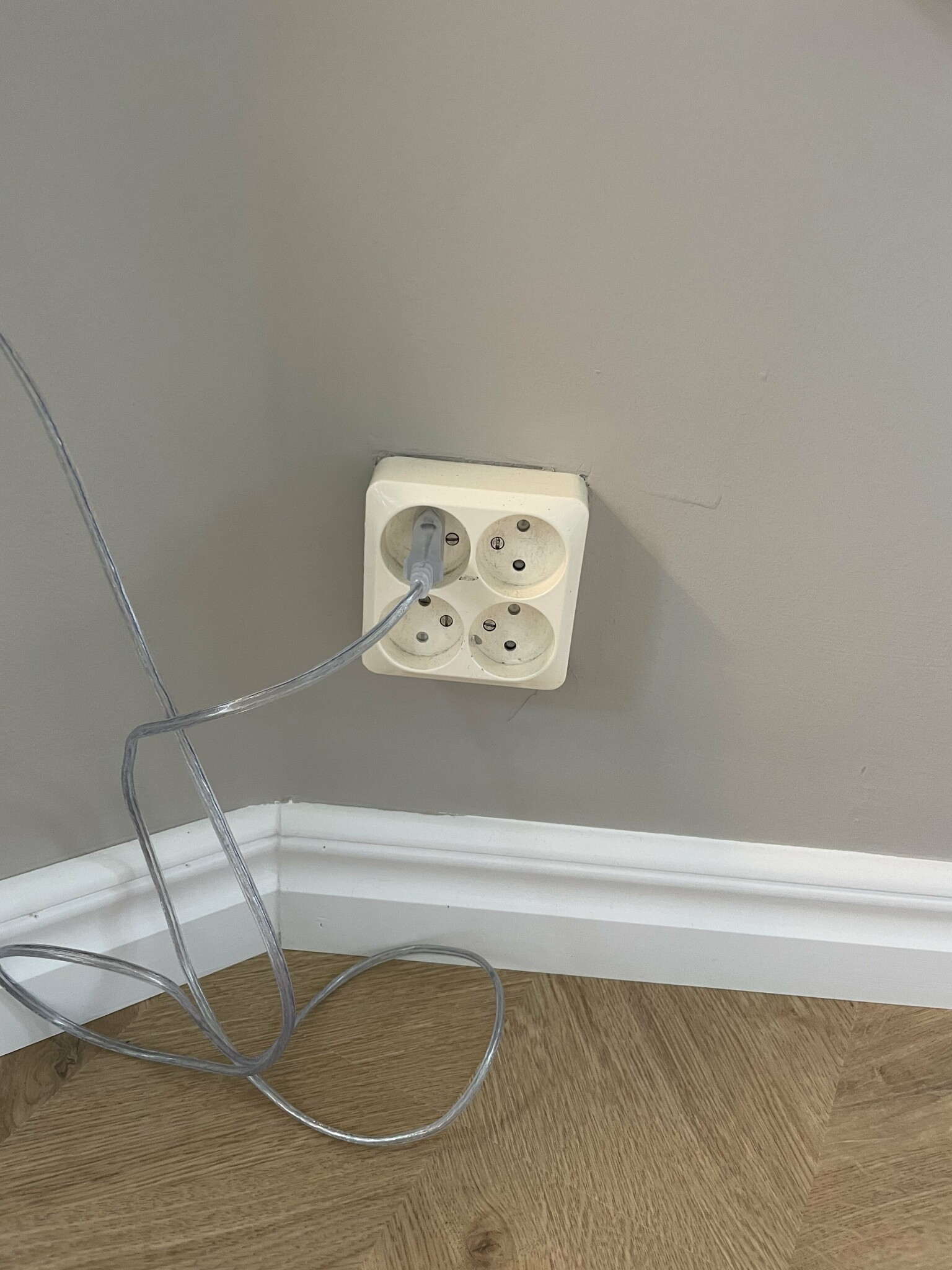

Jag har ett gammalt 4-vägsuttag som är fult och som vi vill byta till ett vitt (liknande färg som uttag från serien schneider exxact är vad vi är ute efter). Jag hittar dock inget som har samma yttermått som mitt befintliga (95x95 mm) varav min fråga är om det är standardmått på ”innanmätet” så att säga? Kan jag köpa ett uttag som har större mått än vad jag har idag och ändå tro på att det ska passa?

Med utanpåliggande menade jag nu locket eller vad man ska kalla det. Så här ser det ut:
Dubbel vägguttag, en kabel inkopplad, trägolv, vit list, grå vägg.
Där finns som sagt ingen del av uttaget inne i väggen. Där finns ett utlopp för kabel. Eller möjligen finns där en dosa bakom som uttaget inte använder. Det kan ju ha suttit ett vanligt en eller tvåvägs uttag där tidigare.

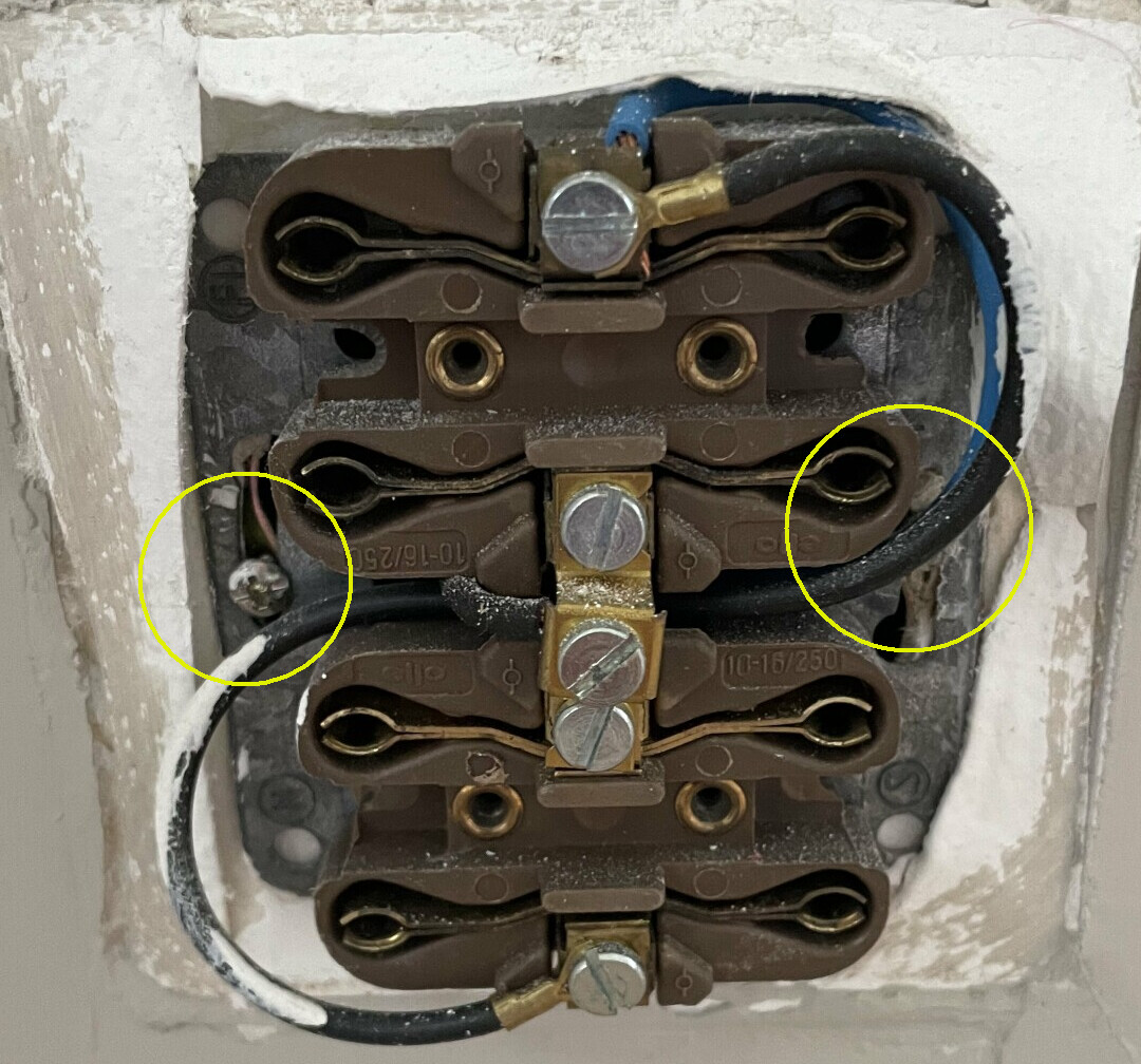

Okej tack. Så här ser det ut bakom locket. Funkar det att byta till denna?

Det där ser faktiskt ut att vara infällt.
Om du lossar dom två skruvarna så ser du om det sitter infällt i dosan eller inte.
Öppen eluttagskonsol med synliga anslutningar, trådar och skruvar. Gul markering indikerar potentiella problem.

Ja. Det fungerar bra.

Uttaget är inte infällt men fastsatt med dosskruvarna som sitter i apparatdosan under uttaget.

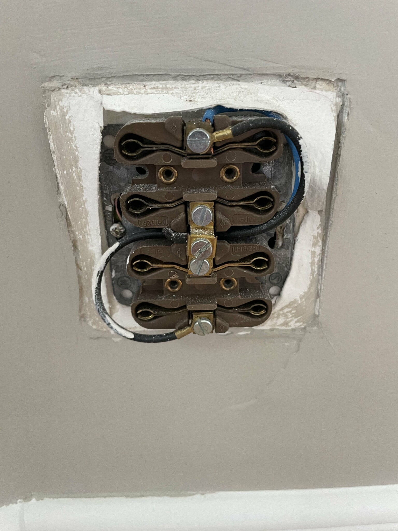

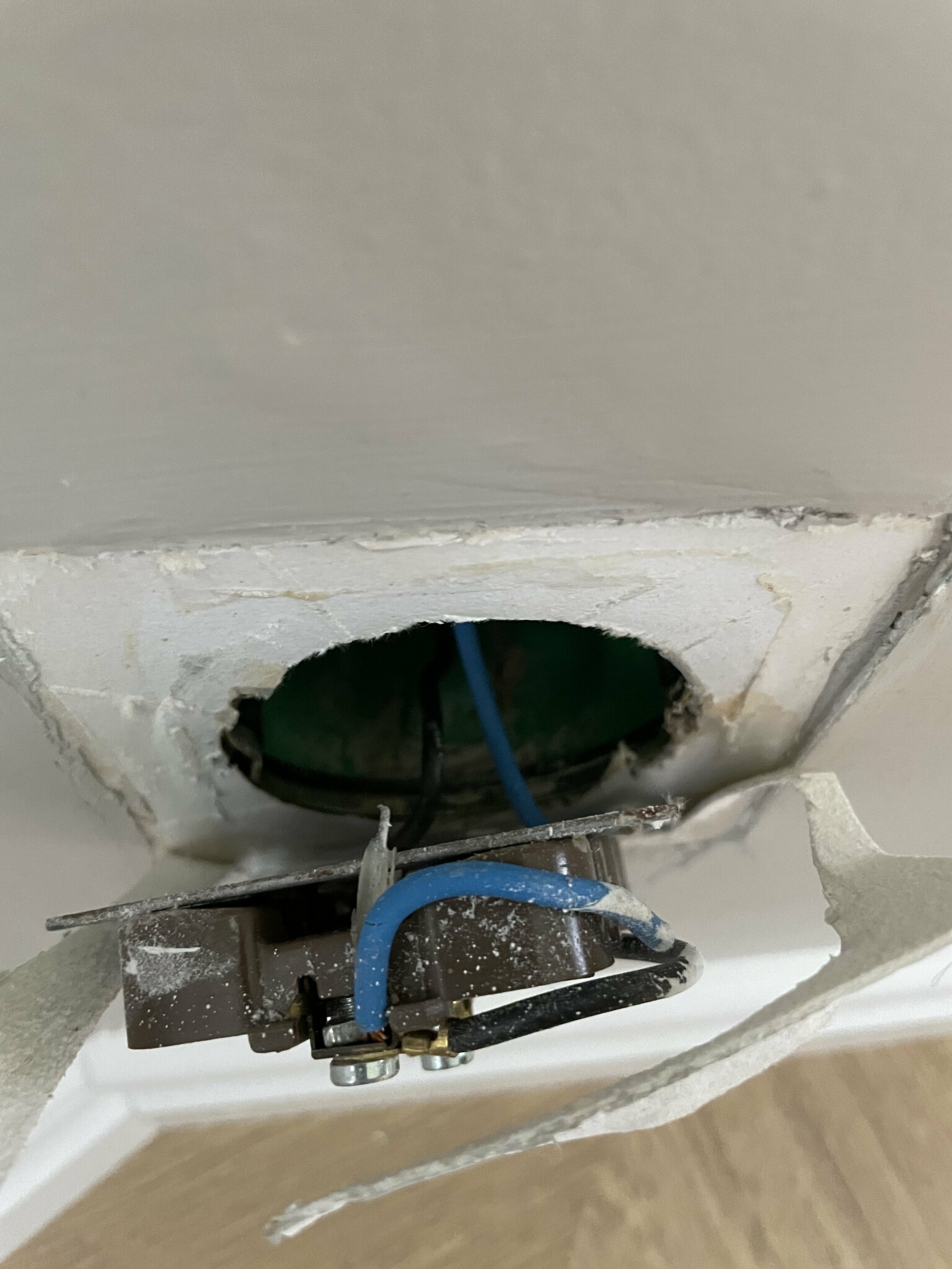

Så här ser det ut när man öppnat upp, dvs inte infällt i dosan. Dock är det ju fäst i dosan med de två skruvarna, antar att dessa sitter med standardmått på alla uttag så att det funkar även med de som säljs nu med lite annorlunda yttermått än vad jag har?
Eluttag under installation eller reparation, vägg öppen, kablar exponerade, konstruktionsdamm synligt.
Ja det är ett standardmått.
