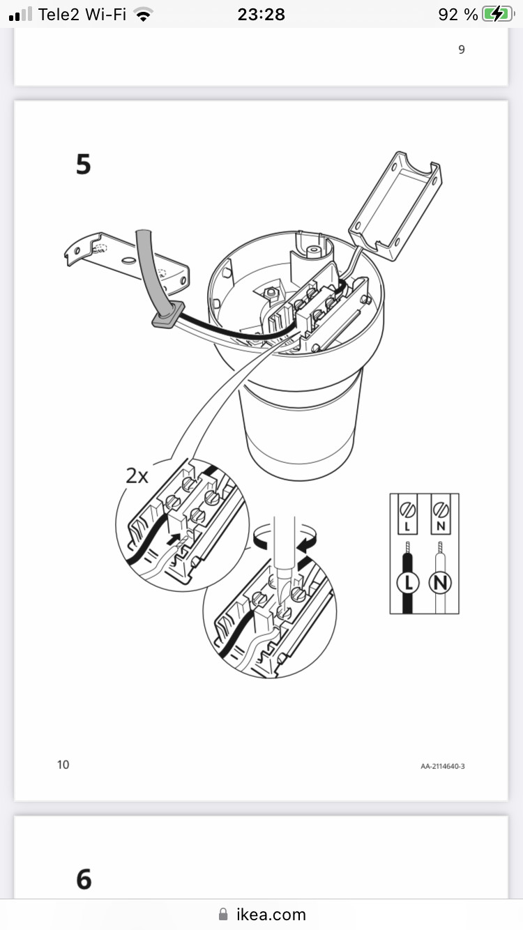

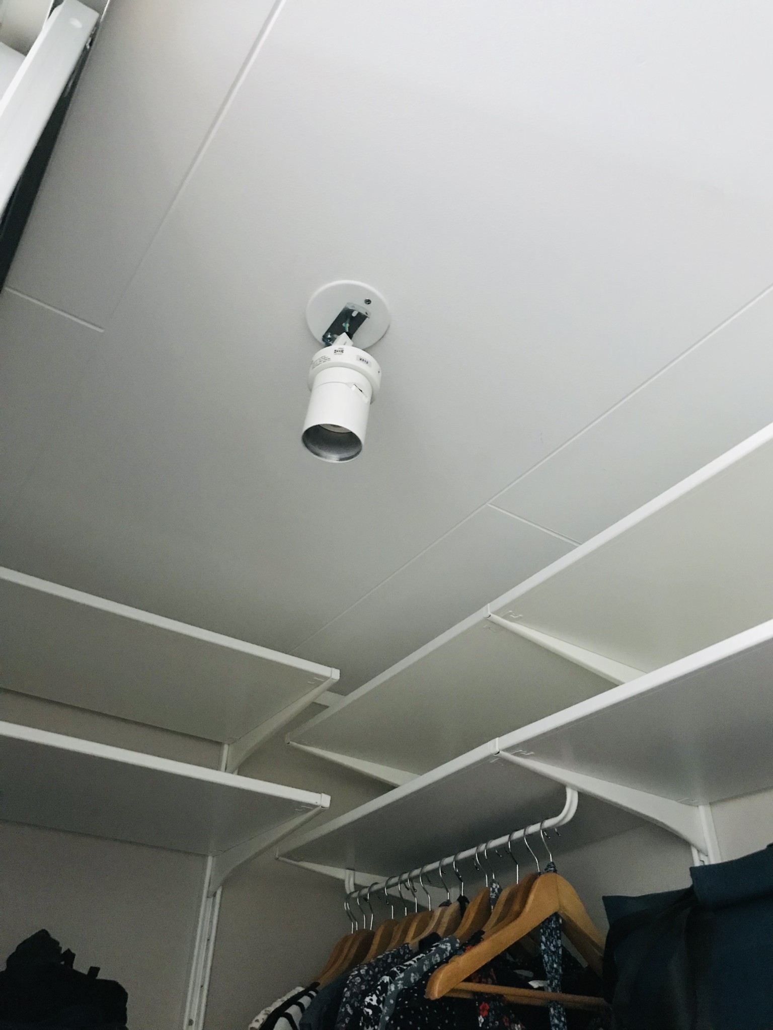

Är det någon som vet hur man kopplar en Nymåne-spot upp i taket?
Spoten har 2 kopplingskablar (blå och brun) men i taket är det 4 st som sticker ut (gulgrön, brun, blå och svart). Maken har kopplat men då lyser spoten hela tiden.
Vad gör vi för fel?

Prova med Blå( nolla) och Svart (tändtråd)
Exakt så, koppla blå till blå och svart till brun. Resterande två sladdar kan du sätta vars egen topklämma på. Överväg att köpa en multimeter eller iaf en spänningspenna asap. Slå även av strömmen om möjligt.N Natallia88 skrev:

Gulgrön är jord. Din lampa är nog dubbelisolerad, och behöver ingen jord. Sätt en toppklämma på den kabeln.
Brun är sannolikt fas. Finns där om man vill dra ström vidare från lamputtaget. Sätt en toppklämma på den också.
Kvar är alltså blå, nolla. Samt svart tändkabel. Dessa ska användas till lampan, som tidigare nämnts.

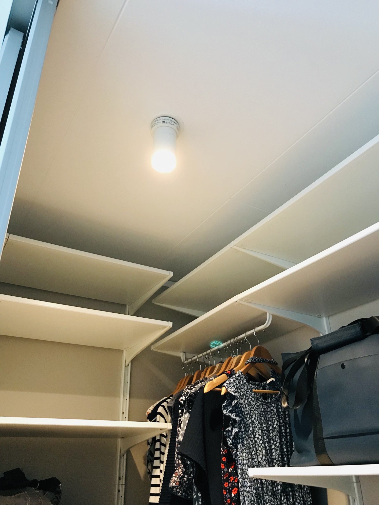

Det funkade Nu lyser denKashew skrev:
Tack för utförlig svar. Vi har lärt oss en hel del. Lampan lyser nu.A AG A skrev:Gulgrön är jord. Din lampa är nog dubbelisolerad, och behöver ingen jord. Sätt en toppklämma på den kabeln.
