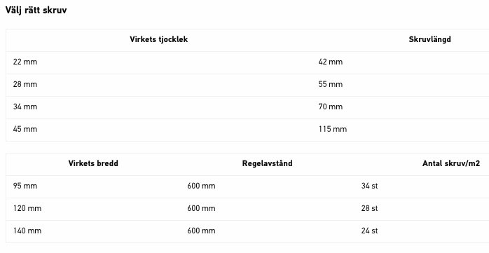

Hej! Du ska ha 55mm långa till 28mm. Tjockleken spelar ingen roll, det brukar vara 4,2-4,5mm på 55mm.
Du ska även ha rostfria. A4 vid kustnära, A2 räcker till övriga ställen. Aldrig C4 och liknande till altaner då skruvarna är för styva och går av när virket rör sig. "Alla" trådar som folk startar om dåliga trallskruv är just detta fel, inte märke eller tjocklek.
Rostfria kan du böja med handkraft vilket är ett måste till trä som rör sig. C4 kan man ha på altaner under tak och utomhus till allmänbruk
