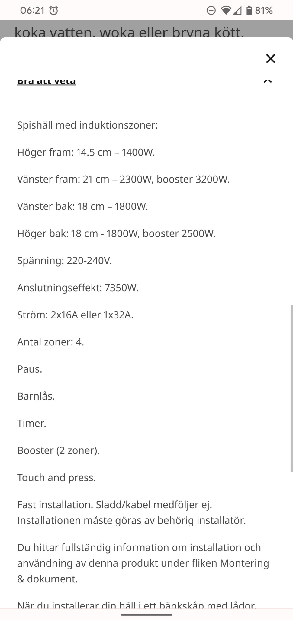

Jag söker en 3x4mm2 kabel till en ikea spishäll(matmässig). 1-fas. Den ska vara värmebeständig upp till 70 grader står det i manualen. Var får jag tag i en sådan kabel? Verkar inte finnas någonstans. Har varit i kontakt med elbutik.se men dom har ingen heller.

Perilex är bara gjord för 16A, så om hällen drar mer än så (vilket jag antar utifrån kabeldimensionen) funkar det inte

Matmässig drar väll ändå inte mer än 16a 2 faser?
  • Skärmbild av forumdiskussion om specifikationer för en induktionshäll.

Sant, men med TS 1-faskabel blir det maximalt 32A på en fas vilket Perilexuttaget inte klarar.

Har du 2-faser någonstans, så har du 3-fas till huset och elcentralen. Då är inte hällens enfas 32A inkopplingsalternativet lämpligt. Även om man bara skulle säkra enfasspisen/hällen med 20A så kan det vara mer än huvudsäkringarna.
Mata hällen med 2 faser, 2 x 16A. Det är bättre — om du inte bor i en lägenhet med enfas…
