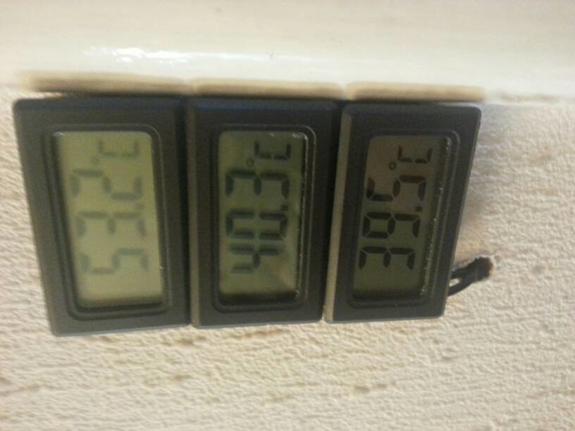

Lite off topic kanske....
Jag blev irriterad på att springa ner i källaren hela tiden och kolla tempen på tankarna. Man vill ju elda vid rätt tillfälle. Speciellt på sommaren när iallafall jag eldar en gång i veckan.
Köpte iallafall 3st digitala termometrar på dealextreme.com som klarar över 100grader C. Klippte kabeln på termometern och drog en vanlig nätverkskabel från tankarna upp till hallen. Kan ha 4st mätare på samma kabel. Stoppade in avkännarn innanför isoleringen mot tanken på samma höjd som de andra termometrarna.
Ska laserskära en rostfri plåt till mätarna, så det blir lite snyggare. Har en kompis som fixar det. Kanske inte världens mest exakta mätare, men tycker inte det spelar nån roll. Huvudsaken är att jag slipper springa ner hela tiden. Har för mig att de kostade mellan 2-4$ stycket.

Varför är det så noga att de visar exakt rätt? Jag har dem bara som hjälpmedel för att slippa springa ner i källaren. Har ca 10m nätverkskabel till termometrarna.
