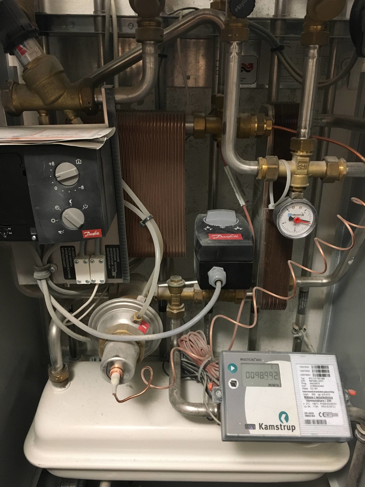

hej.

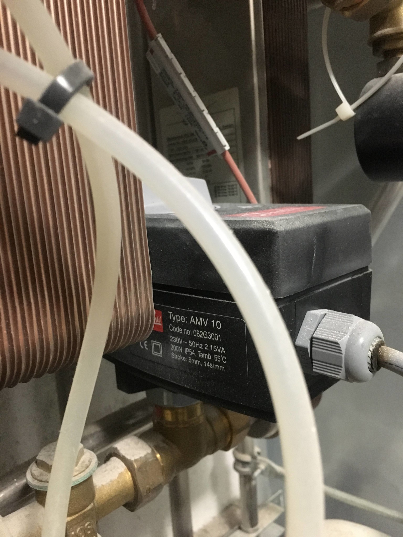

Har en AMV 10 3-punktsreglering från danfoss. Osäker på ålder. Den reglerar konstant. Den justerar in åt ett håll. Sedan ett par sekunder justerar den åt andra hållet. Är det normalt beteende?
Läs lite manualer utan att hitta nått svar. Villa på 150m2 med fjärrvärme.
Tänker att utetemperaturen är relativt konstant vilket gör att man inte borde behöva reglera konstant. Men det kanske är så dom ska funka?

Vad är det för reglercentral? AMV 10 är bara ställdonet/ventilmotorn.
Är det ett nytt problem att ventilmotorn går fram/tillbaka eller gör den alltid så?¨
Ventilen regleras efter framledningstemperaturen i ditt värmesystem, att den pendlar kan bero på att det är för lågt flöde i systemet (stängda ventiler på radiatorer/golvvärme).
Är det lågt flöde blir det gärna att ventilen öppnar lite -> det blir för varmt framledning -> ventilen stänger lite-> blir för kall framledning.
Kan även bero på inställningar i reglercentralen som, gångtid för ventilmotorn, felinställd PI-regulator.

Multical601 står det på en låda.
Jag vet inte om det är ett nytt beteende. Jag la märke till det.
Värme och allt verkar funka som det ska. Mest fundersam om det är normalt att den reglerar konstant eller om den tar skada av det/ nått är fel i systemet.
