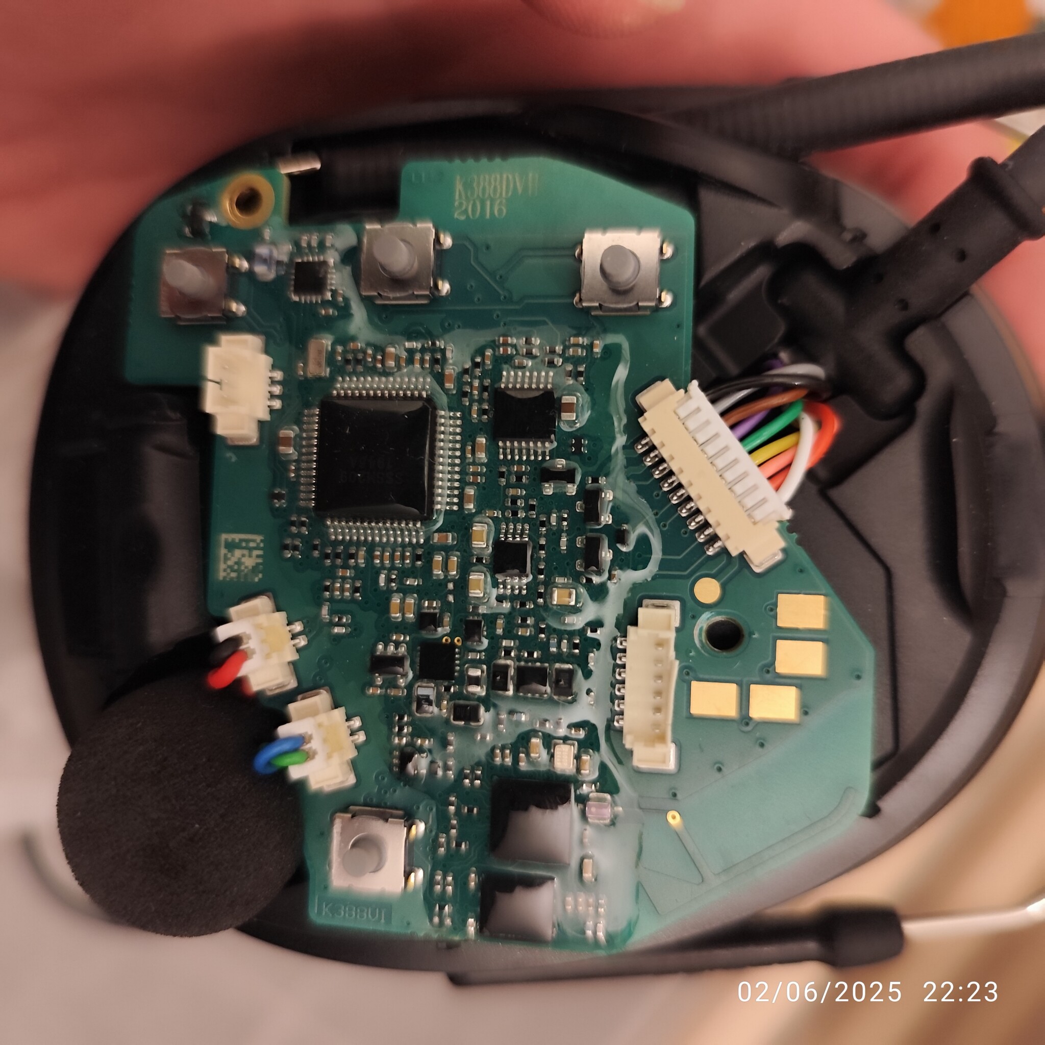

Vet nån hur kan jag komma i gång med mina hörselkåpor, dem vill inte startas och man vet inte vad kan det vara för problem.
  • Närbild av hörselkåpors kretskort med flera kopplingar och komponenter synliga.
Rickard.
Det allra vanligaste felet på dessa lurar är att kabeln mellan lurarna är trasig, det går säkert att mäta men lättast är att testa byta hjässbygeln mot en man vet funkar.
