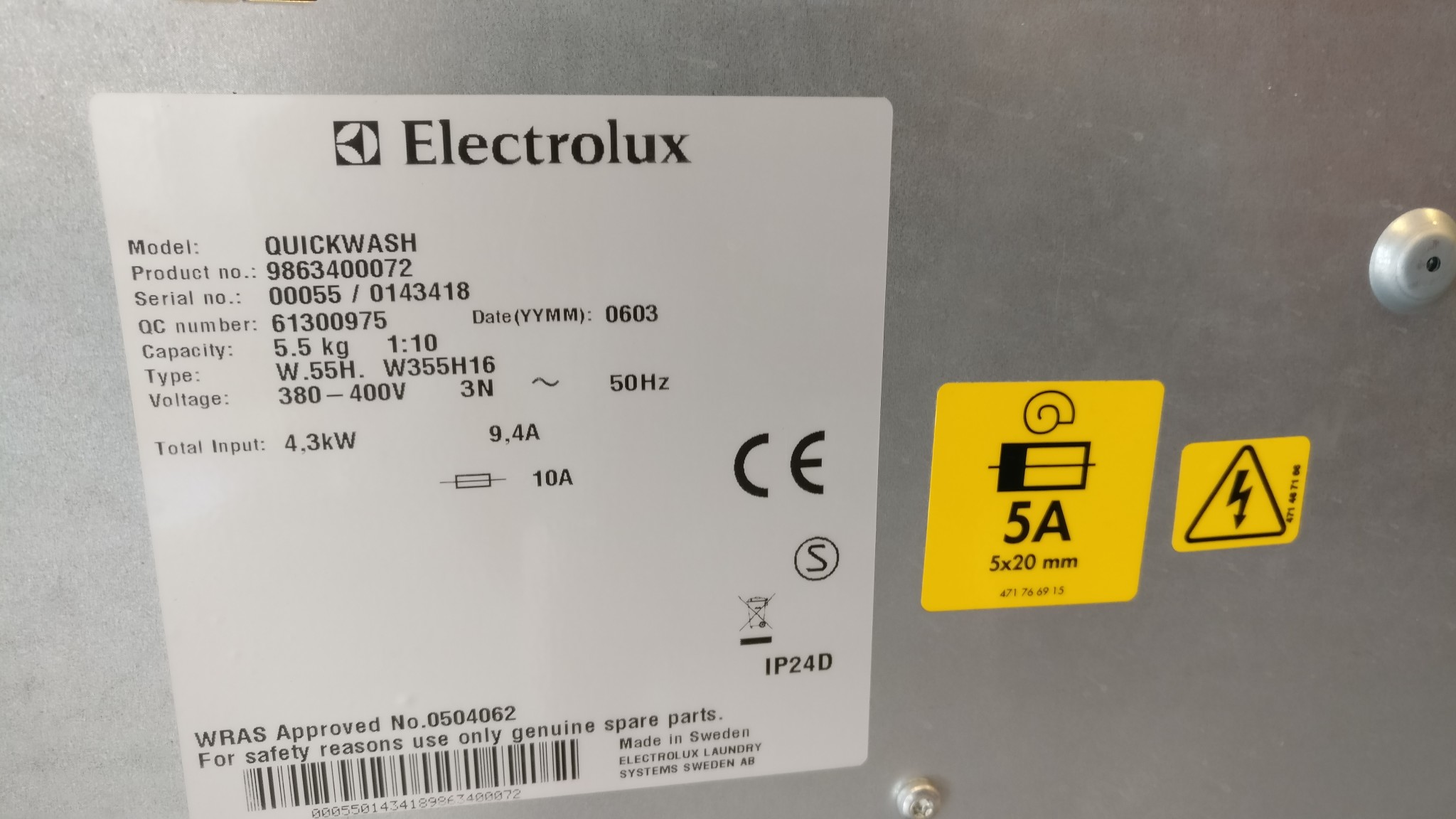

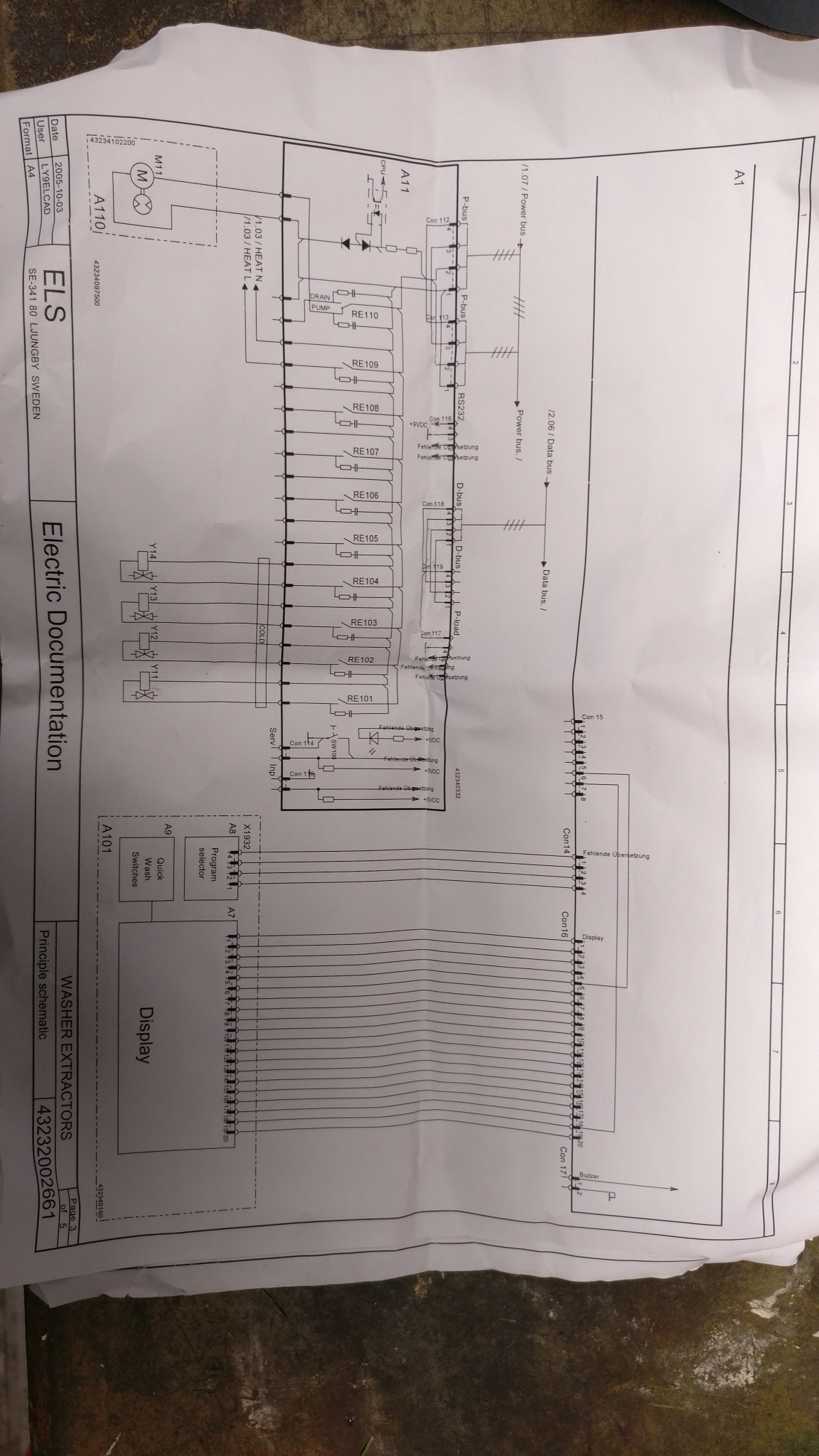

Hej. Har blivit med en tvättmaskin, modell proffs. (Electrolux Quickwash).
Vet att den varit inkopplad på 3N förut.Men jag har bara 2Faser fram till tvättstugan. Går det att koppla om och strunta i L3? I proppskåpet sitter 2st 10amp dvärgbrytare, till en dosa i tvättstugan. Från början va tanken att en fas var till TM och den andra till TT. Är medveten om att jag får låta en elektriker byta säkringarna så båda bryter samtidigt. Hoppas ni förstår mitt krångliga inlägg. :)

  • Typskylt på en Electrolux Quickwash tvättmaskin som visar modell, strömförbrukning och säkerhetsinformation.
Av märkningen att döma så kan den bara gå på 3 faser, 3N~.

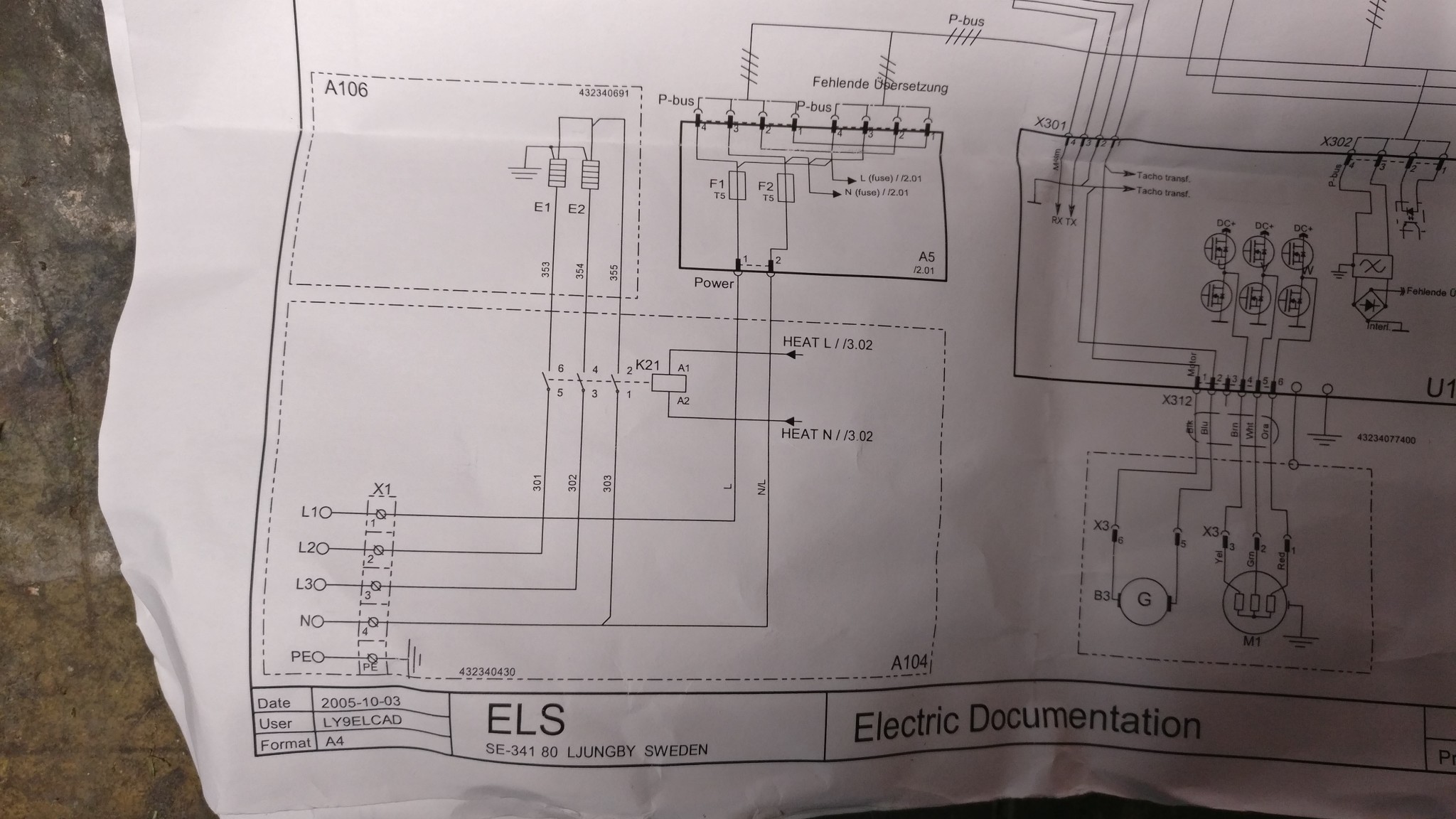

Men kollar man på schemat så verkar L2 och L3 bara gå till värmeelementen, så det är möjligt att det funkar utan en av dom men att det går långsammare att värma vattnet...

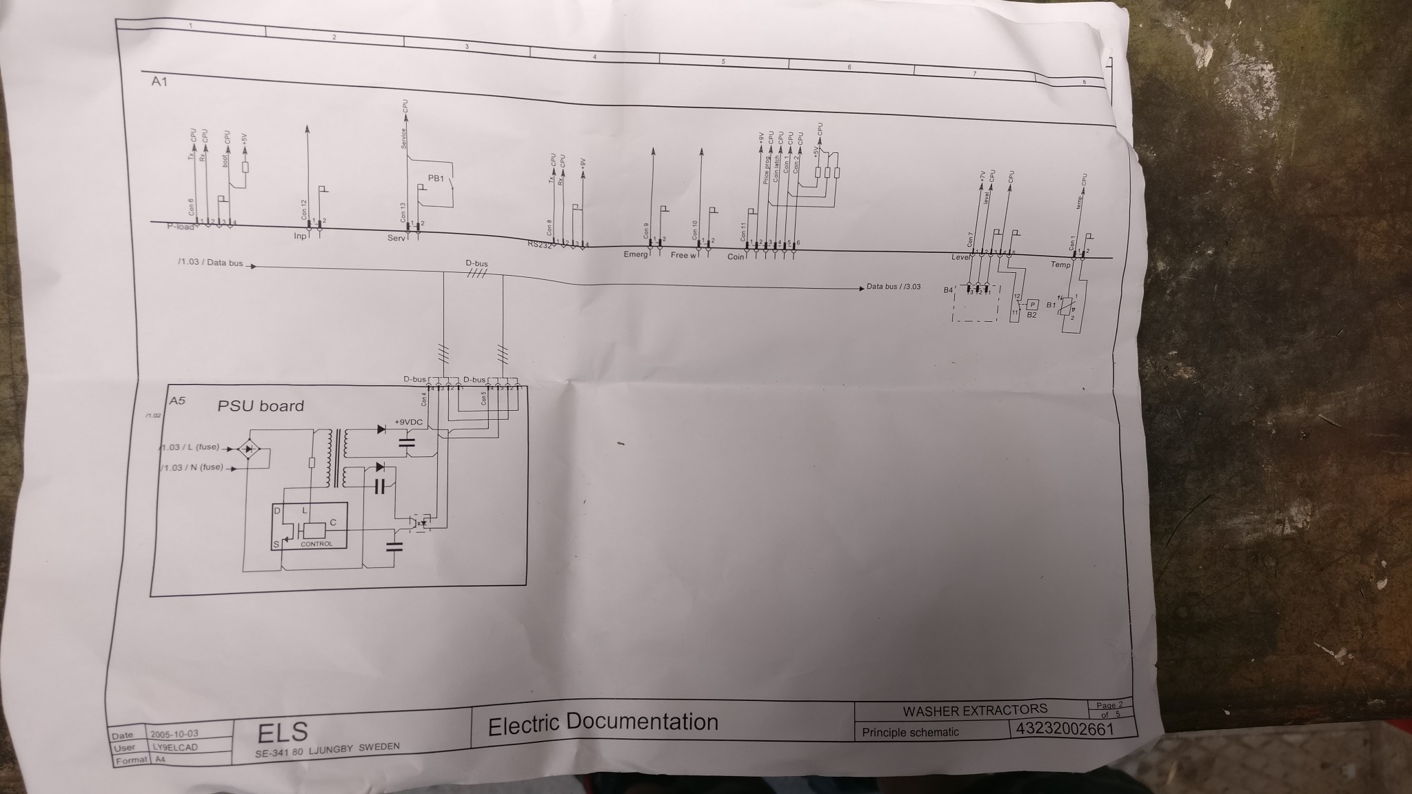

Kan du lägga upp en bild på hela schemat?
Bygla L1-L2 lägg en fas här , lägg den andra fasen på L3. Du måste ha nolla då elementen och elektronik samt motor är på 230 Volt.
Enligt märkskylten räcket 10 A

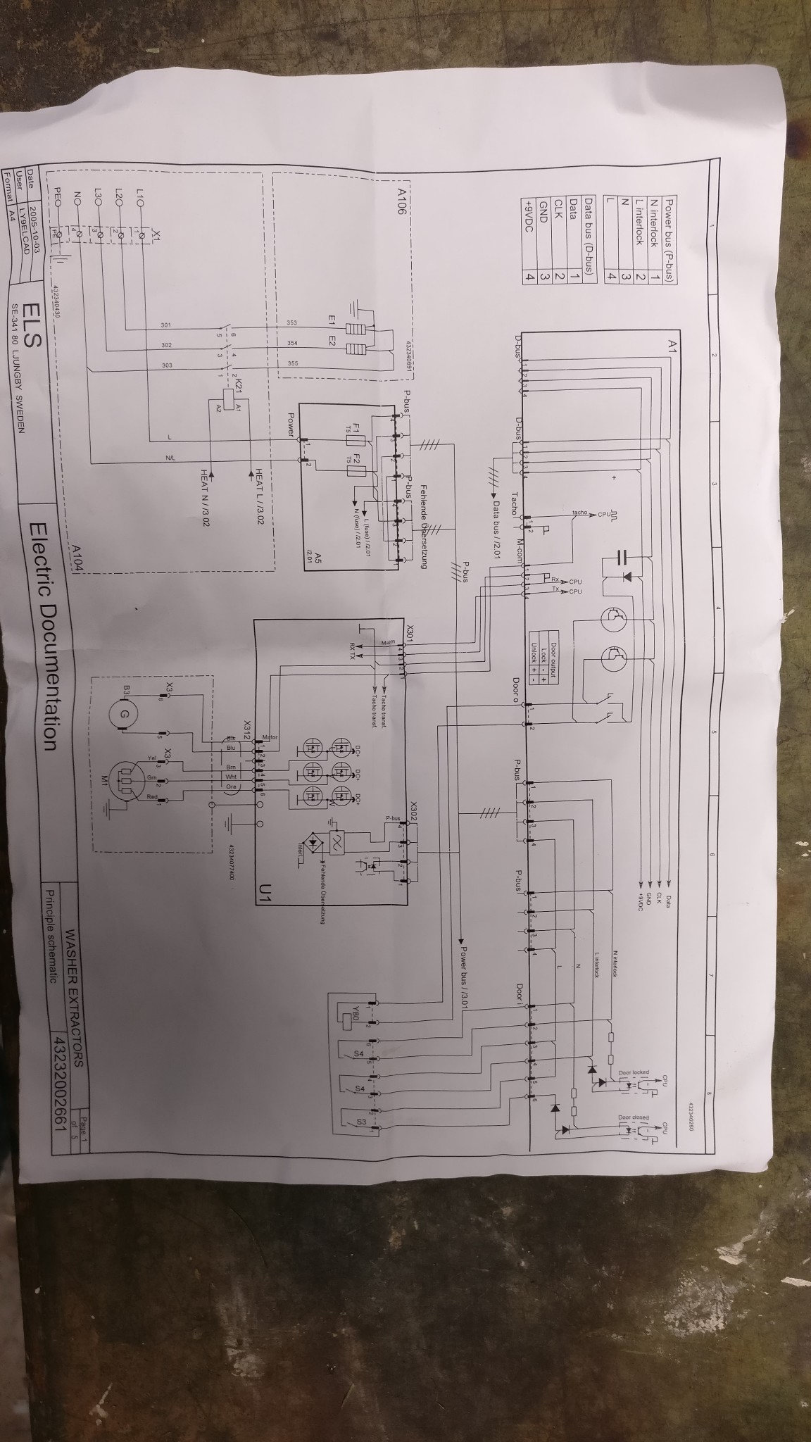

Yes. Här kommer allt jag har.
Risken är att det blir för mycket ström om man kopplar båda värmeelementen på samma fas. Förmodligen är dom på drygt 2kW/10A styck.
CandyManX
Ja, det är juh risken. Men om jag inte byglar L1 och L2 utan helt enkelt struntar i L2?

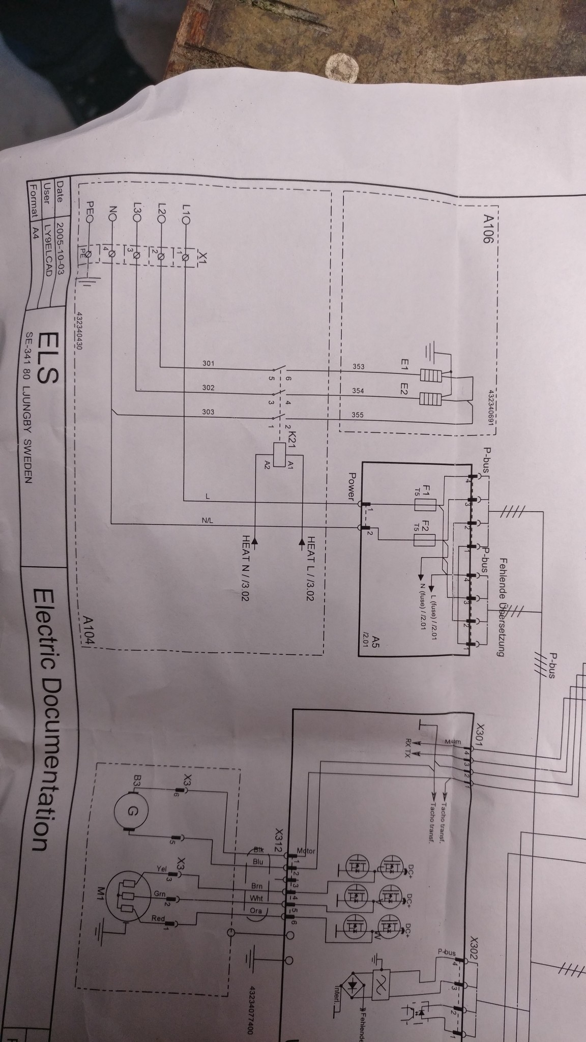

Kolla i ritningen elementen kopplas som Y 2 faser plus nolla byglingen är för att få 230 V till elektroniken.
Om det schemat stämmer och det är kopplat så internt så går det att bygla L1 och L2 och ansluta två faser. Styrelektronik och frekvensomriktare för trummotorn går på L1 och värmeelementen på L2 och L3. Det kan ju hända att du kommer över 10 A på L2 då, men det bör inte vara något problem eftersom elementen endast bör gå kortare stunder.

Det står 4,3 kW på märkskylten. Gissar på 300 W till elektronik och motor och då är det 2000 W till vardera elementet, så nej det går inte bygla.
Hoppa helt över L2, hushållsmaskiner klarar sig med 2000 W.
Protte
Mikael_L och 1 till
Ja, det enda som händer om du struntar i ena elementet är att det tar lite längre tid.
Men, som sagt var, om man tror att motor och elektronik kan samsas med ett element så kan man ju testa att bygga L1 och L2.
Du kan göra som Leif och Millox skriver men det blir som prototypen menar lite snett och på gränsen för 10 A på fasen du kopplar samman med L1 men säkert inte värre än att det funkar om du vill. Så att köra med ett element och inte ansluta antingen L2 eller L3 är ju också ett bra sätt.
