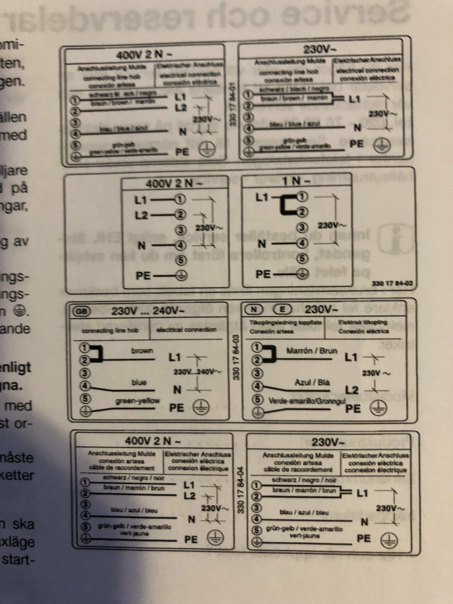

I elcentralen har vi 3 säkringar 16A som går till spisen i köket, men vi kan omöjligt ha 3 fas då vi inte har en grå sladd. I kabeln sitter gul/grön (jord), blå (nolla) och två ledare brunt och svart, dvs ingen grå. Hur är det möjligt? Behöver inte 3 fas men blev nyfiken på hur det fungerar.
Inte 3-fas ?? 3 säkringar vid mätaren, då är det 3-fas in i huset. kabel du pratar om, skit i den nu, vad står det på skylten på spisen 400 V och schema eller 400 V /N stor skillnad Det första en kabel med 4 ledare och det andra 5 ledare.
Förmodligen har du tre faser, men ingen nolla.
Den kabel du pratar om, är det anslutningskabeln mellan en häll och uttaget/dosan i väggen?
En häll använder bara två faser.
Men det hindrar inte att man drar fram tre faser till uttaget.
Om det är en spis du talar om, så finns det moderna "fuskspisar" som också bara använder två faser.
Är det en gammal spis så är den troligen trefasig för 400 V. Då är blå ledare i anslutningssladden den tredje fasledaren. Det är tillåtet när man inte använder nollan i spisen.

Ja det är anslutningskabeln mellan hällen och väggen, vet faktiskt inte var själva kontakten i väggen sitter (troligen bakom ngt köksskåp längre bort)
Är det en häll är det högst troligt två faser och nolla, som tidigare nämnts.

nej vi har mätt kabeln med multimeter, vi har 230 v mellan ledarna och nollan, 400 mellan ledarna, 230 mellan jord och ledare, noll mellan jord och nolla

Den gamla ser ut så här Elektriska anslutningsscheman för olika spänningsnivåer och länder på etiketter.

Ja det är en häll
En häll är oftast uppdelad så att de två högra plattorna går på en fas och de två vänstra på en annan. Det vanliga är då att lägga dem på två olika faser i en tvåfasgrupp. Men de kan även läggas på samma fas i en enfasgrupp. Vanligtvis är hällen inte ansluten till tre faser.
Då har du två faser, nolla och jord (i den kabeln).
