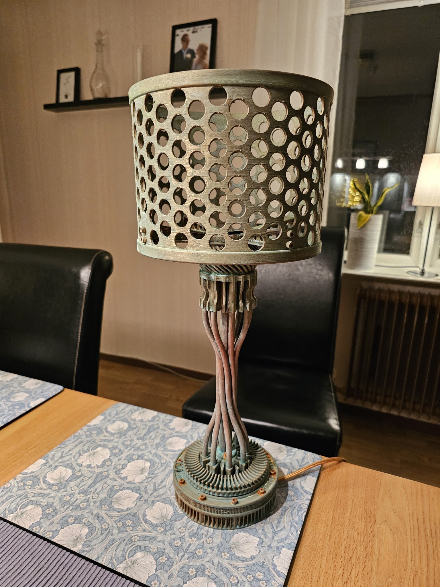

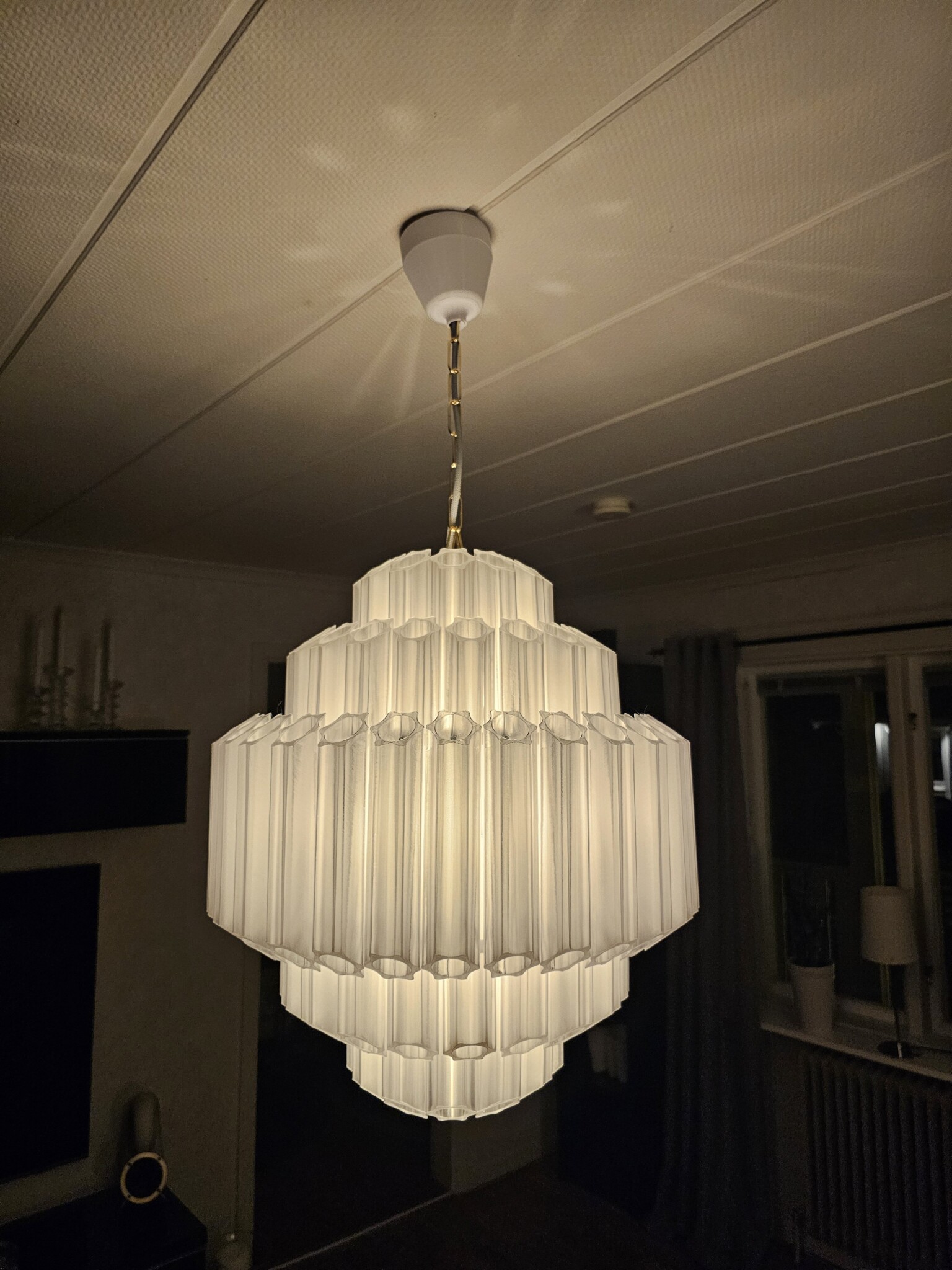

Fick bli en egendesignad lampa och en "snodd" taklampedesign i egen konstruktion här hemma. Allt i PETG utom lite skruv och elektroniken givetsvis
Gjorde av med lite drygt 3.5 rulle 750g addnorth petg clear till taklampan.Ellagård skrev:

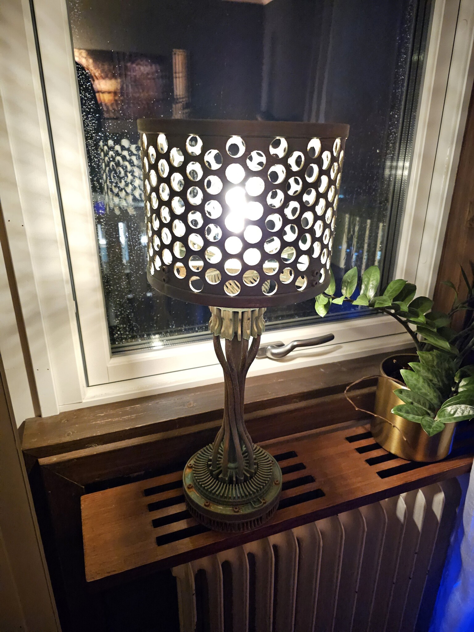

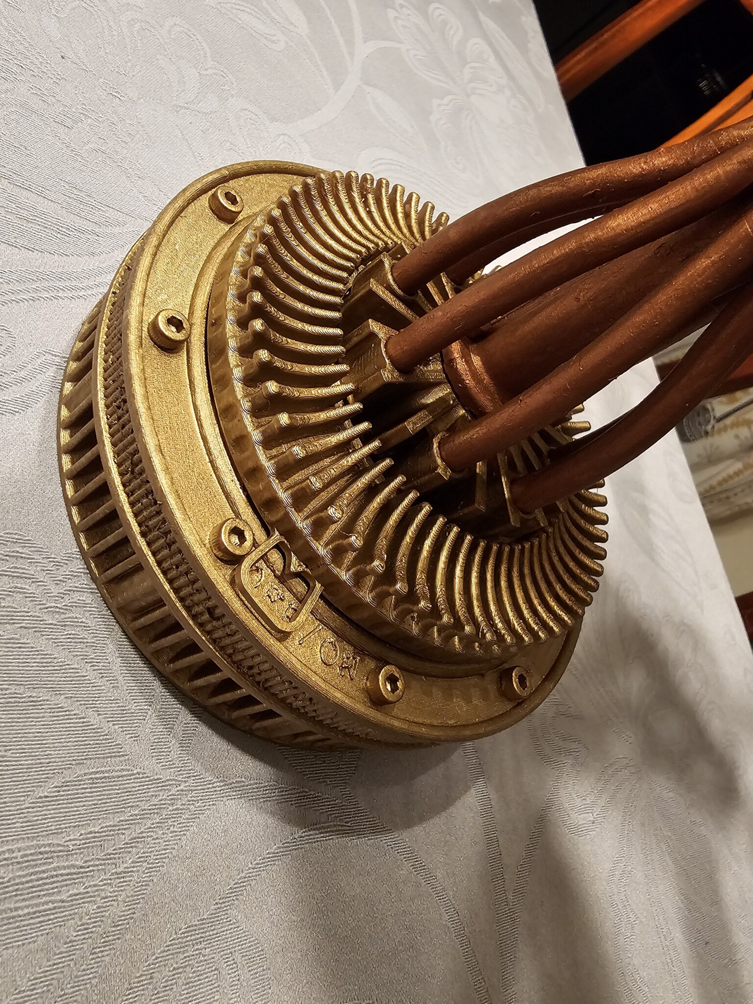

Fönster/bordslampan som allt är printat från bas till lampskärm i svart petg är först spraymålad i koppar och mässingsfärg för att få en bas.
Sen är dom penslade med magic metal från hobbykojan som innehåller koppar och mässingspulver för att oxideringen ska funka.
Efter det är dom sprayade med hobbykojans oxid aktivator som ger en grön oxidering.
Så själva oxiden är äkta.
Sen har jag satt i en brytare i basen som aktiveras när man vrider på centrumringen.

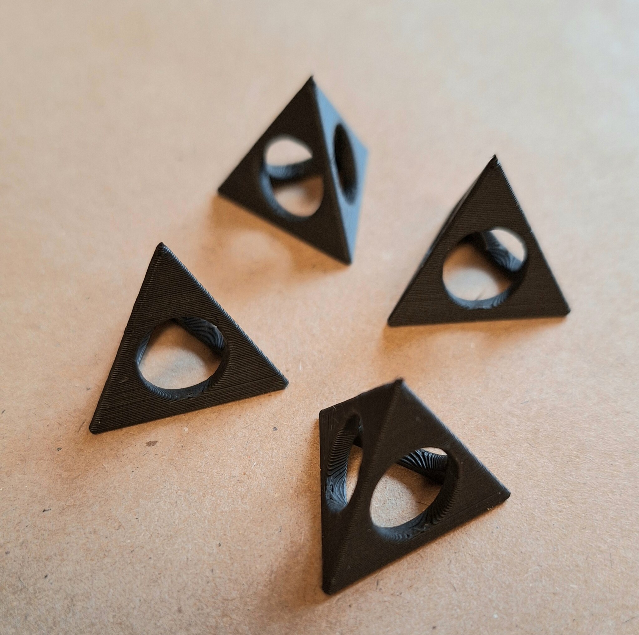

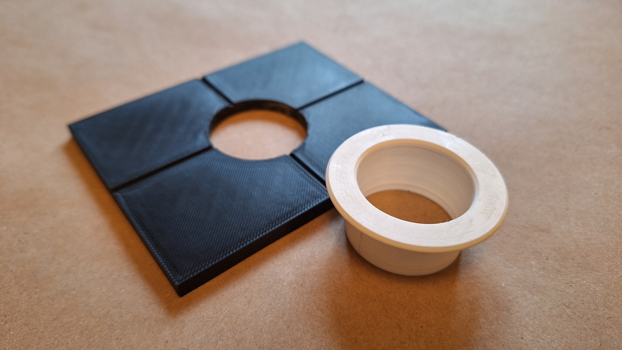

Utan att ha läst mer än första inlägget nu i efterhand så är väl användbara grejer i snickeri både fräsmallar, borrjiggar, förvaringar, konsoler och beslag.
Fyllt hela källaren med 3D printade upphängningar för verktyg.
Hela min modulära arbetsbänk sitter ihop med PETG hörnvinklar. Riktigt stabil när man lägger dom bärande belastningarna på övrigt material.
Ser aldrig några problem när man ska bygga/ändra något längre. Ser bara lösningar med printern.
