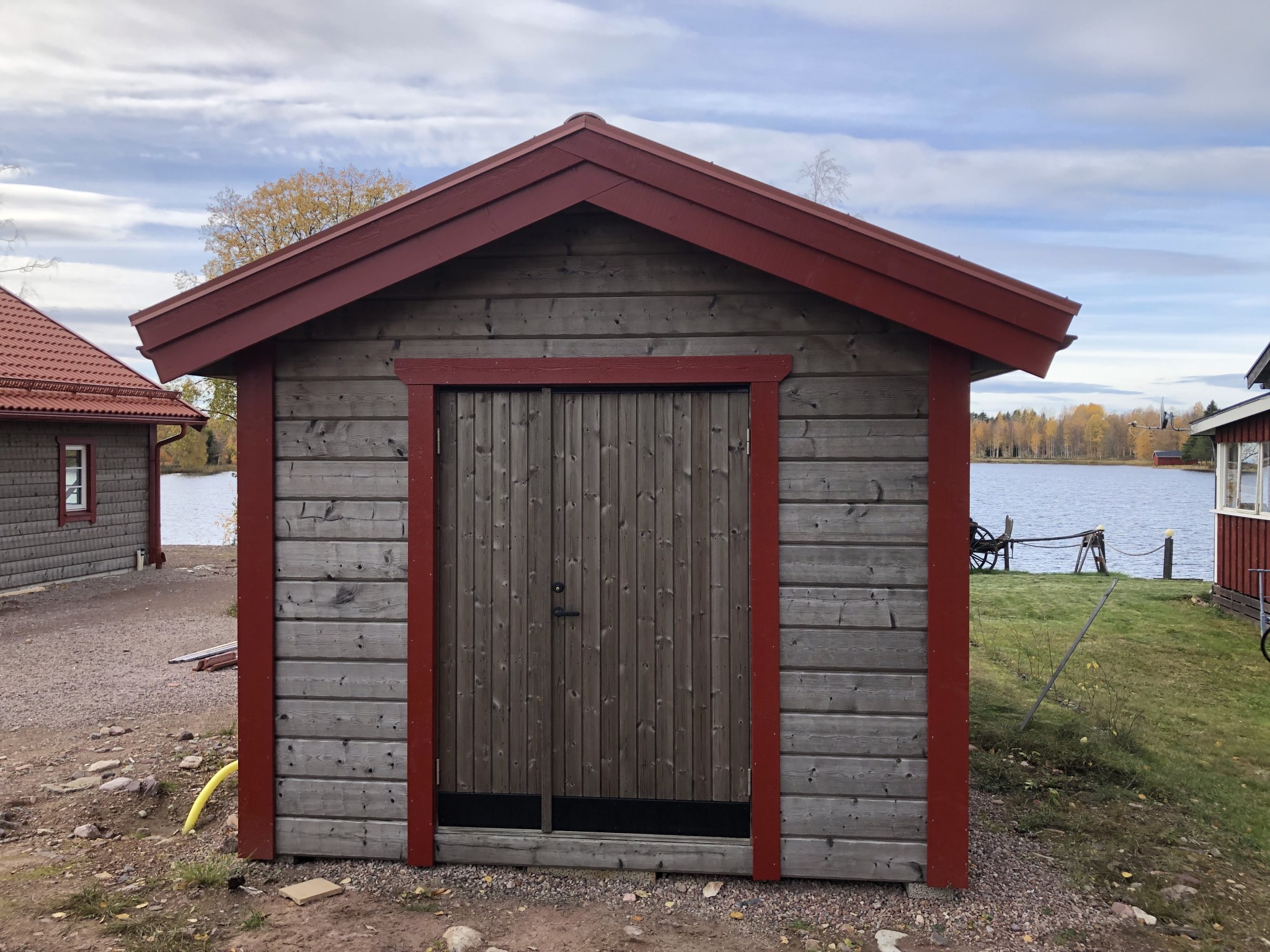

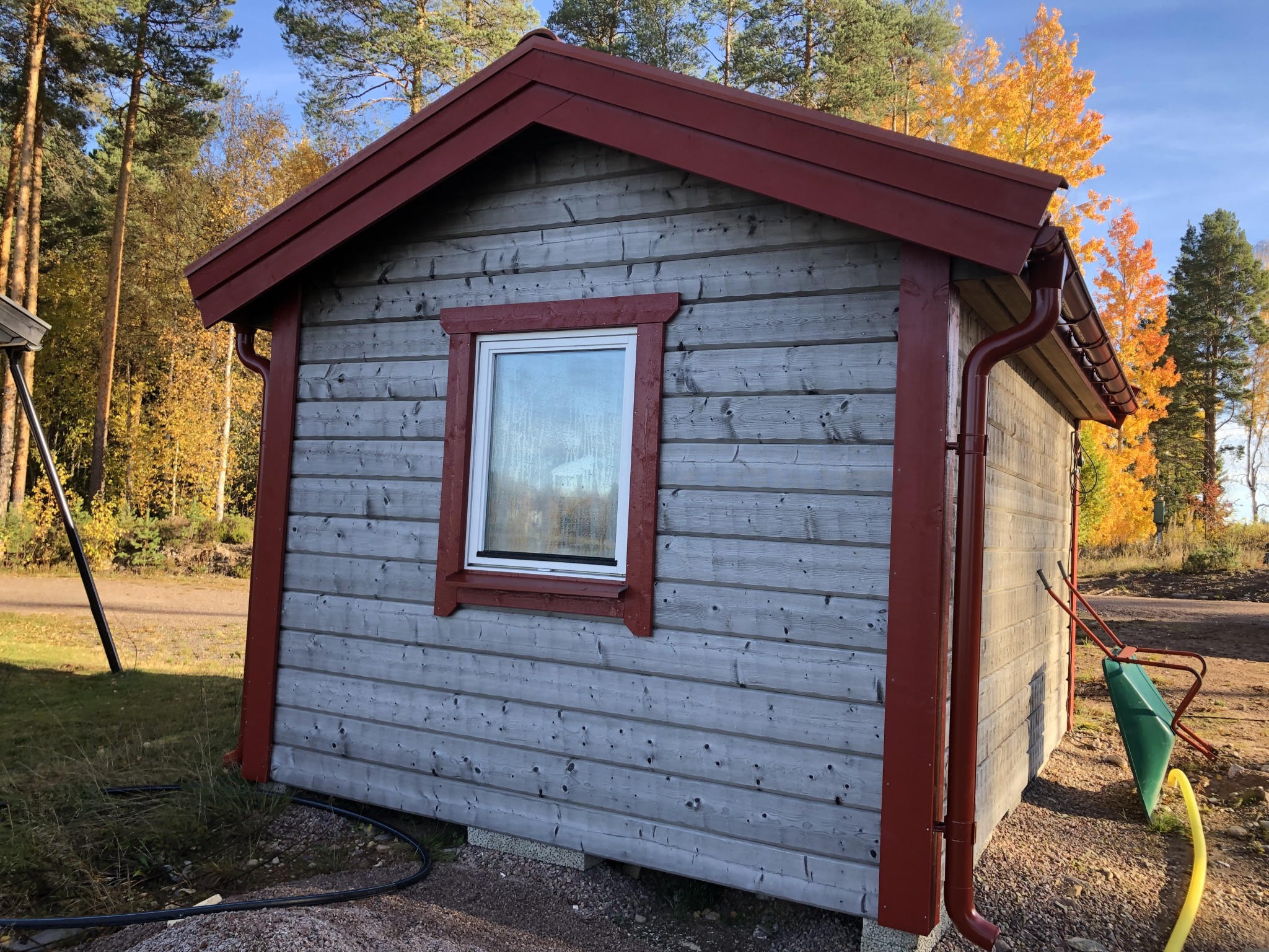

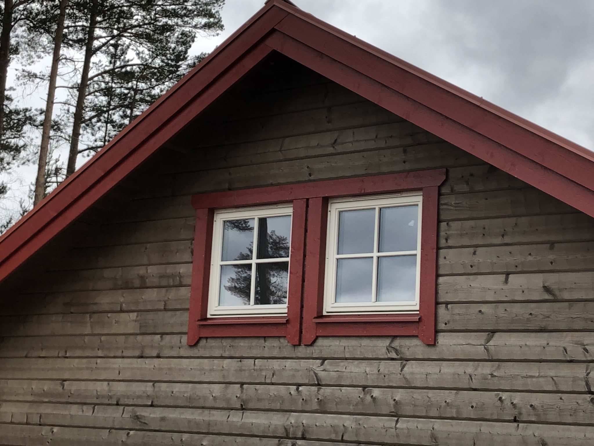

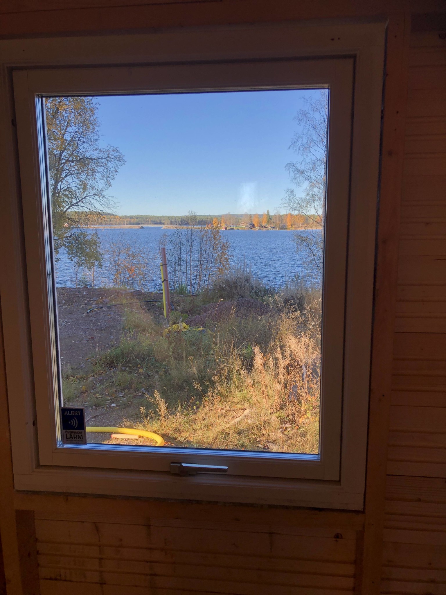

Denna vecka satte jag in ett begagnat fönster i friggan. Foder till fönstret och dörren på friggan monterades. Loftet fick foder och salningar. Inomhus reglades väggar och skruvades OSB-skivor. Dessutom en del städning och körning av skräp till tippen. Likaså köptes reglar och skivor på Karl Hedin i Mora. Sånt tar också tid tyvärr.

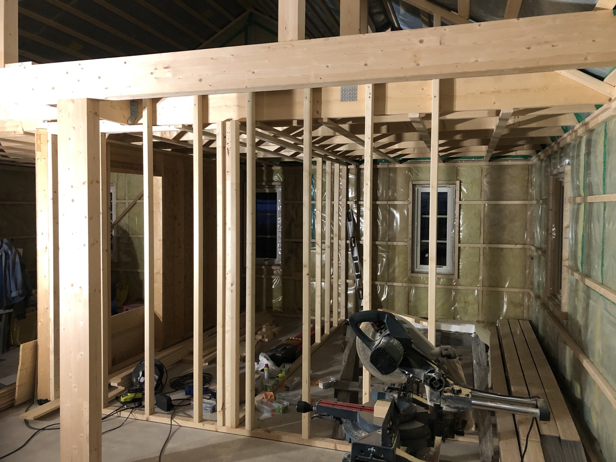

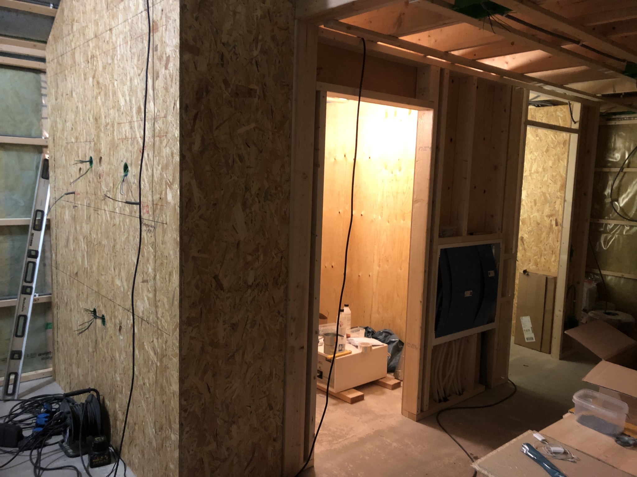

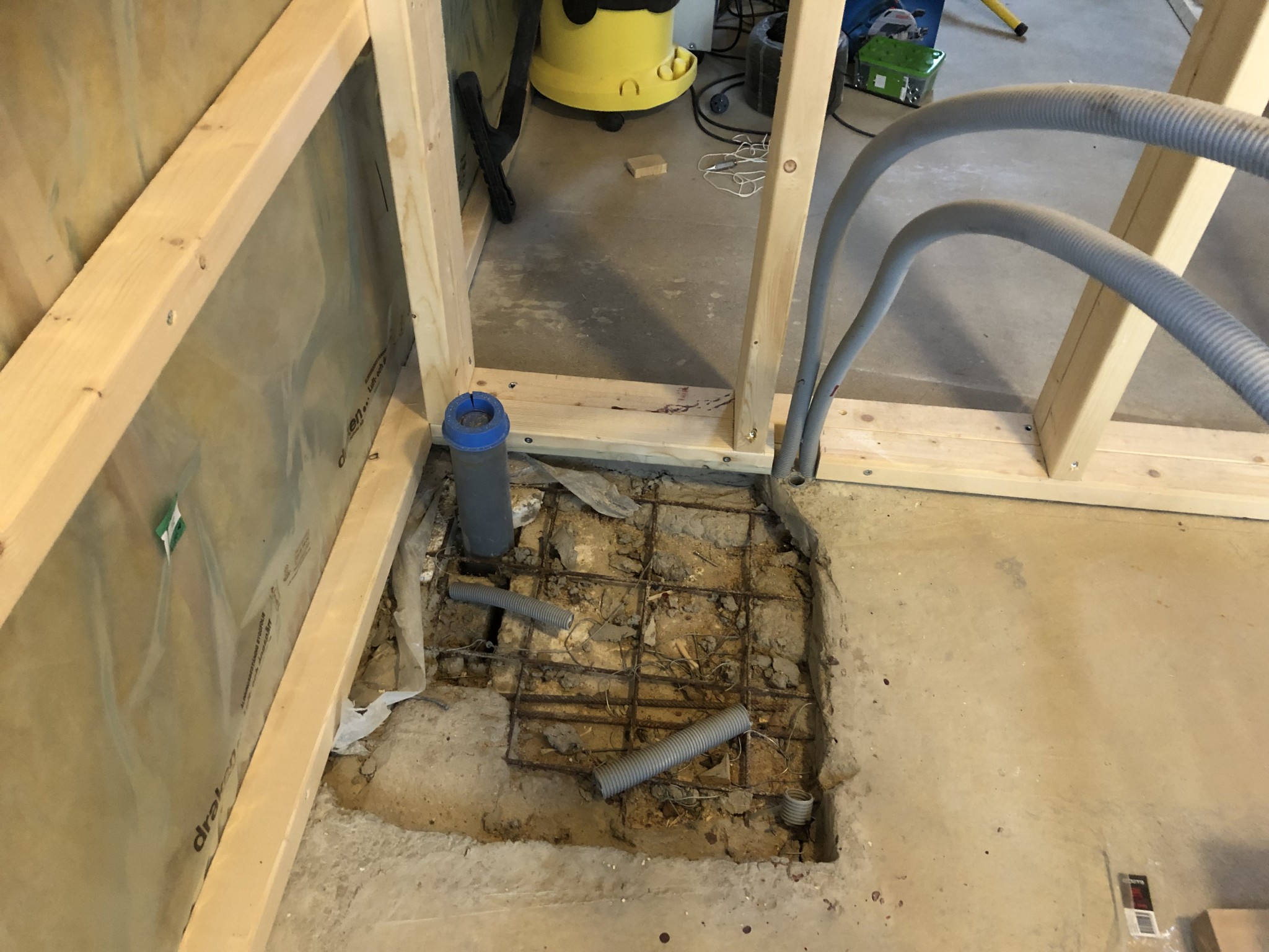

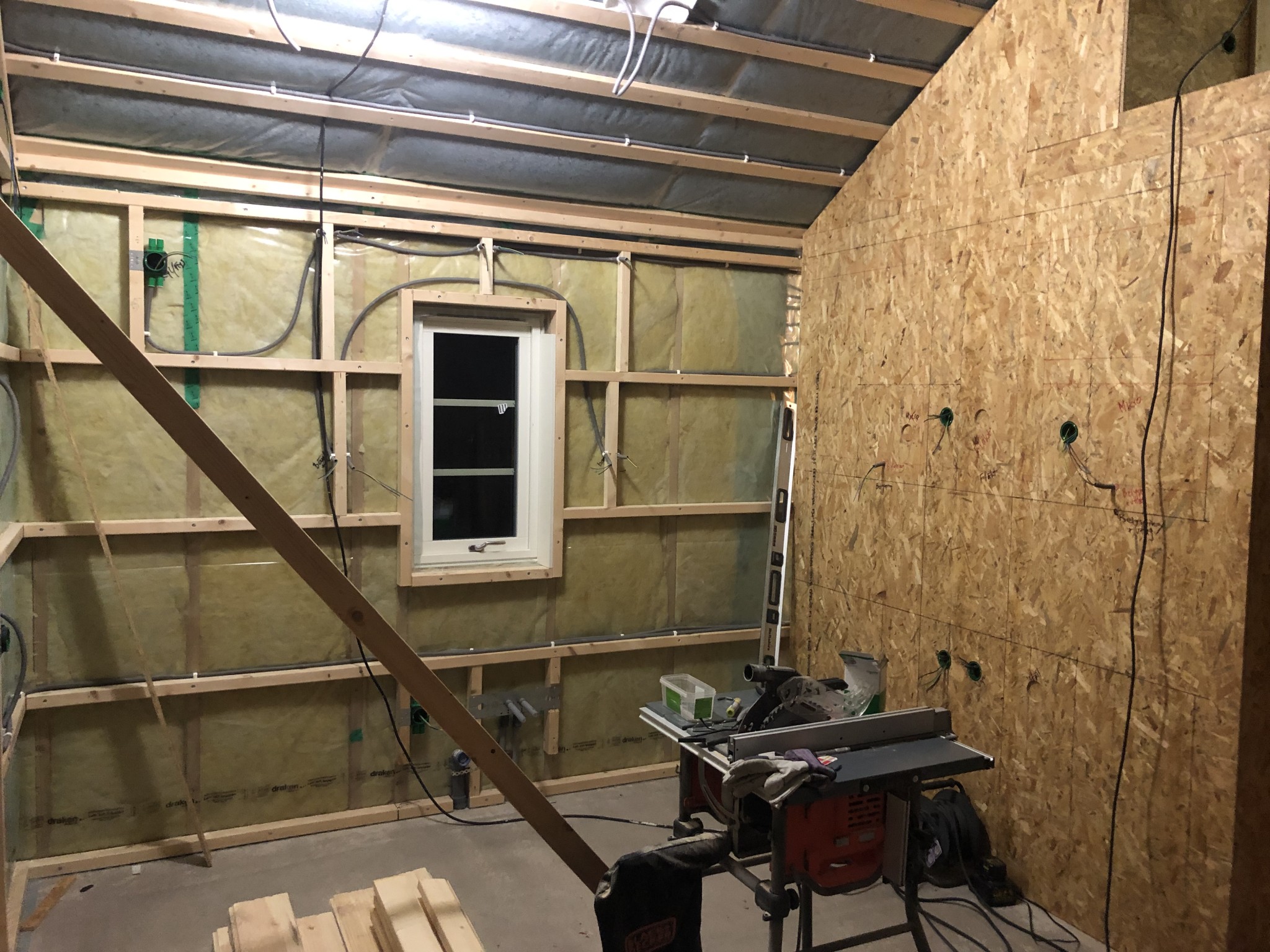

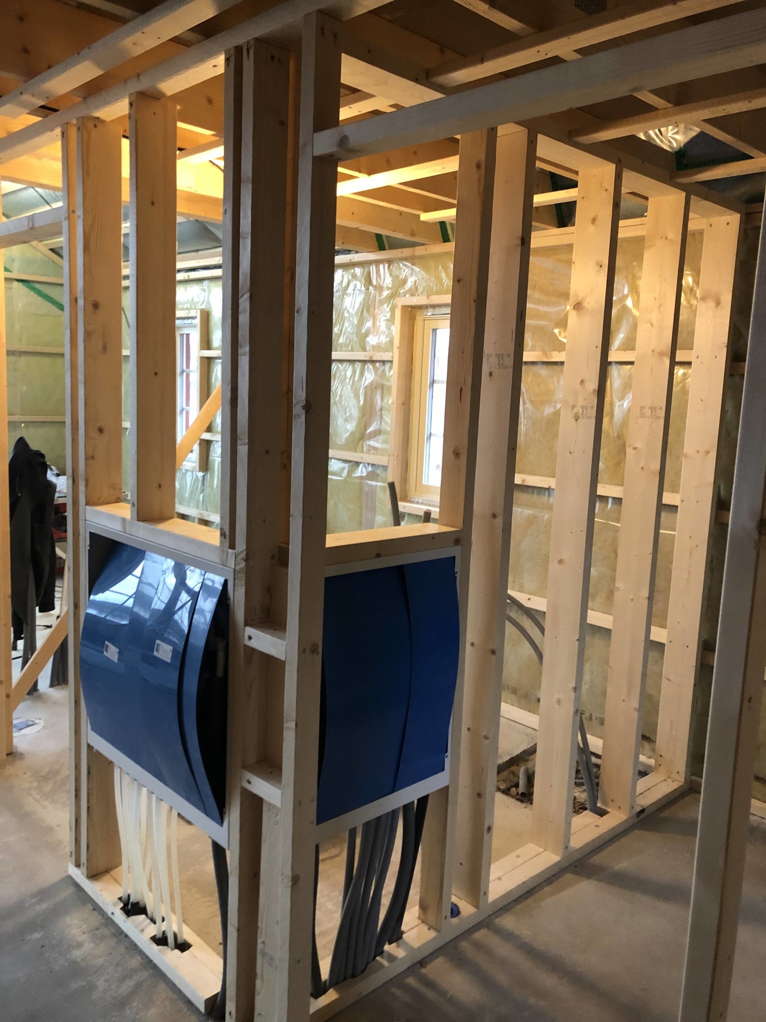

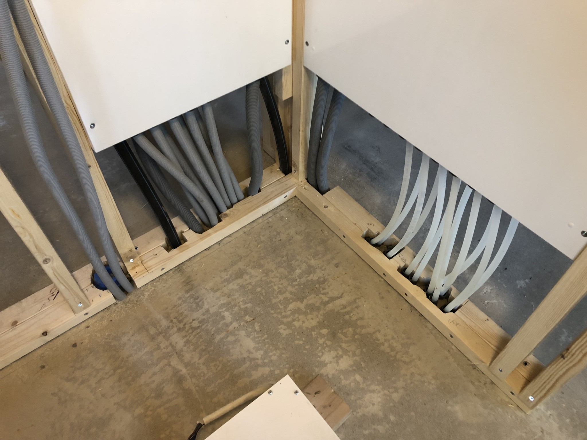

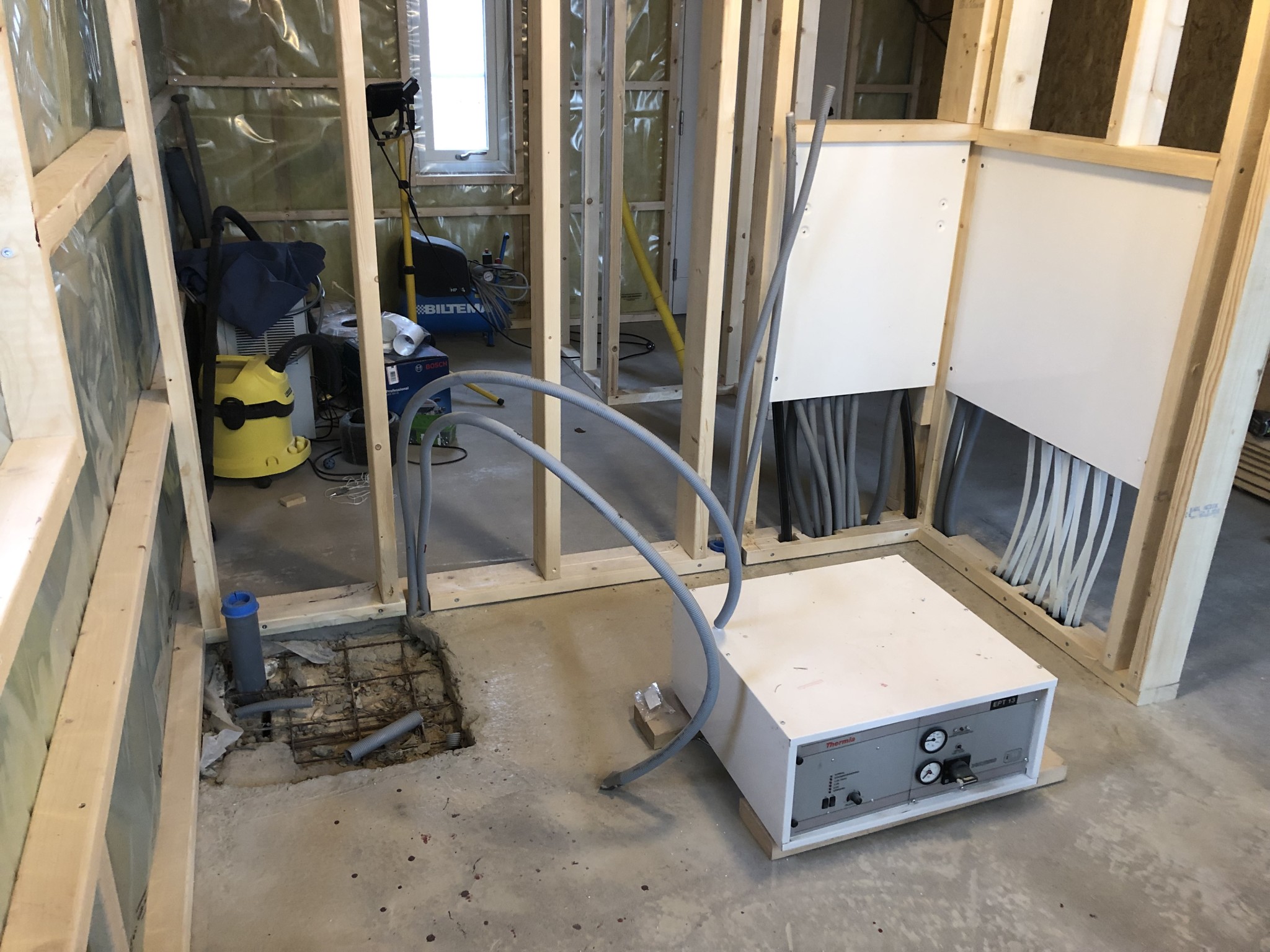

Regling av innerväggarna runt duschrummet blev besvärligt. Rörisen hade brett ut sig med alla rör som skulle upp ur plattan. Han hade också placerat fördelarskåpen väldigt nära ett vägghörn, så det blev typ ingen plats kvar för reglar. Bilderna talar för sig själv, men jag fick ihop det hyfsat ändå, fast jag var tvungen att göra väggarna tjockare än jag hade tänkt för att få plats med allt. Hörnbrunnen kommer att gjutas fast när väggskivorna monterats.

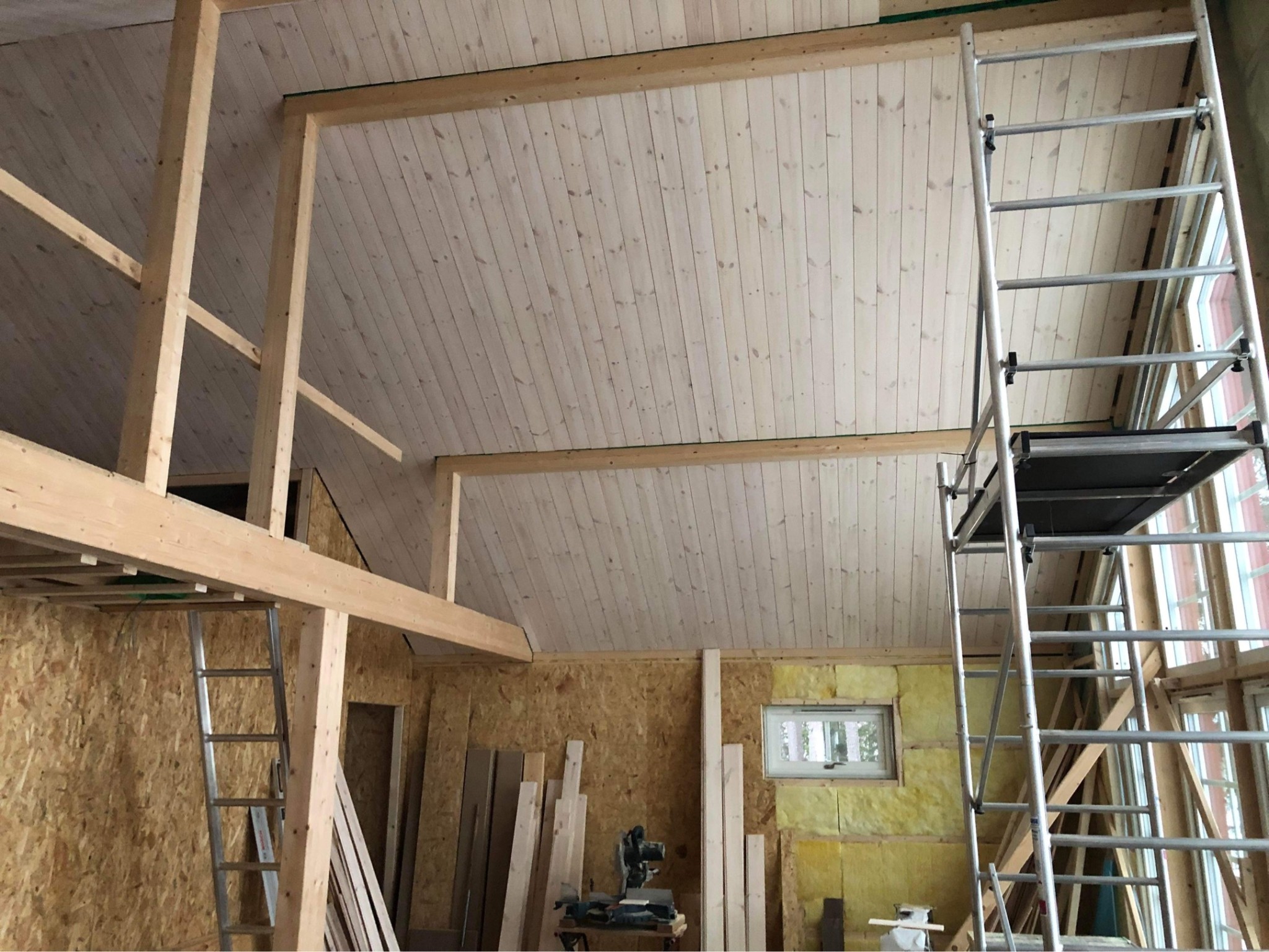

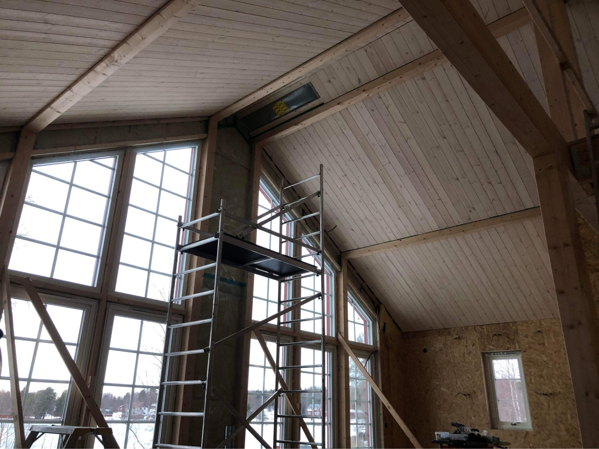

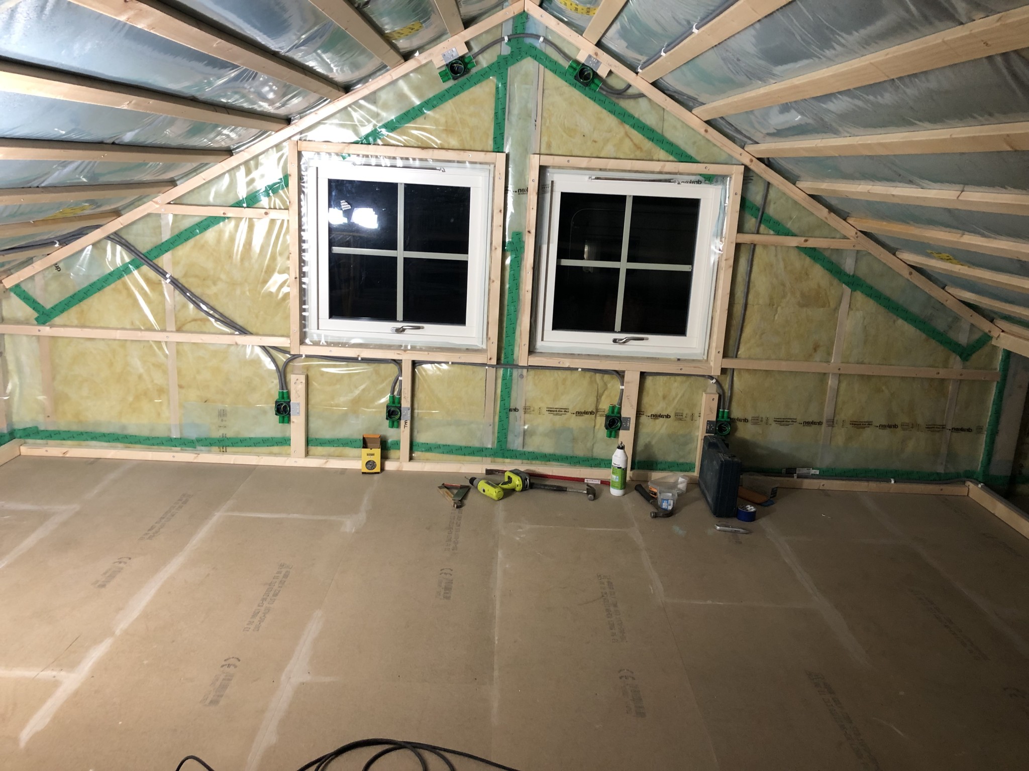

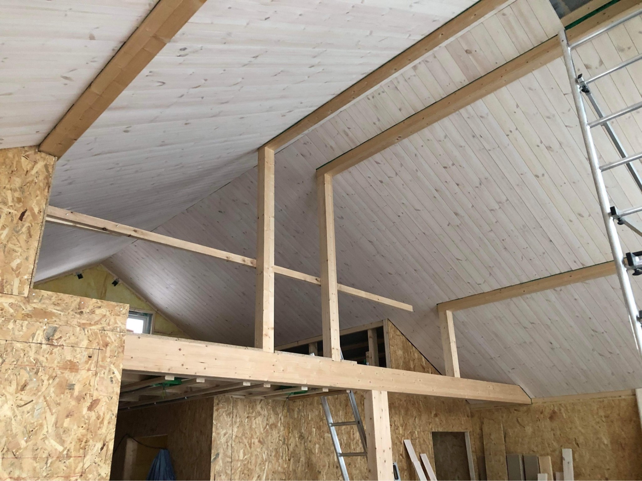

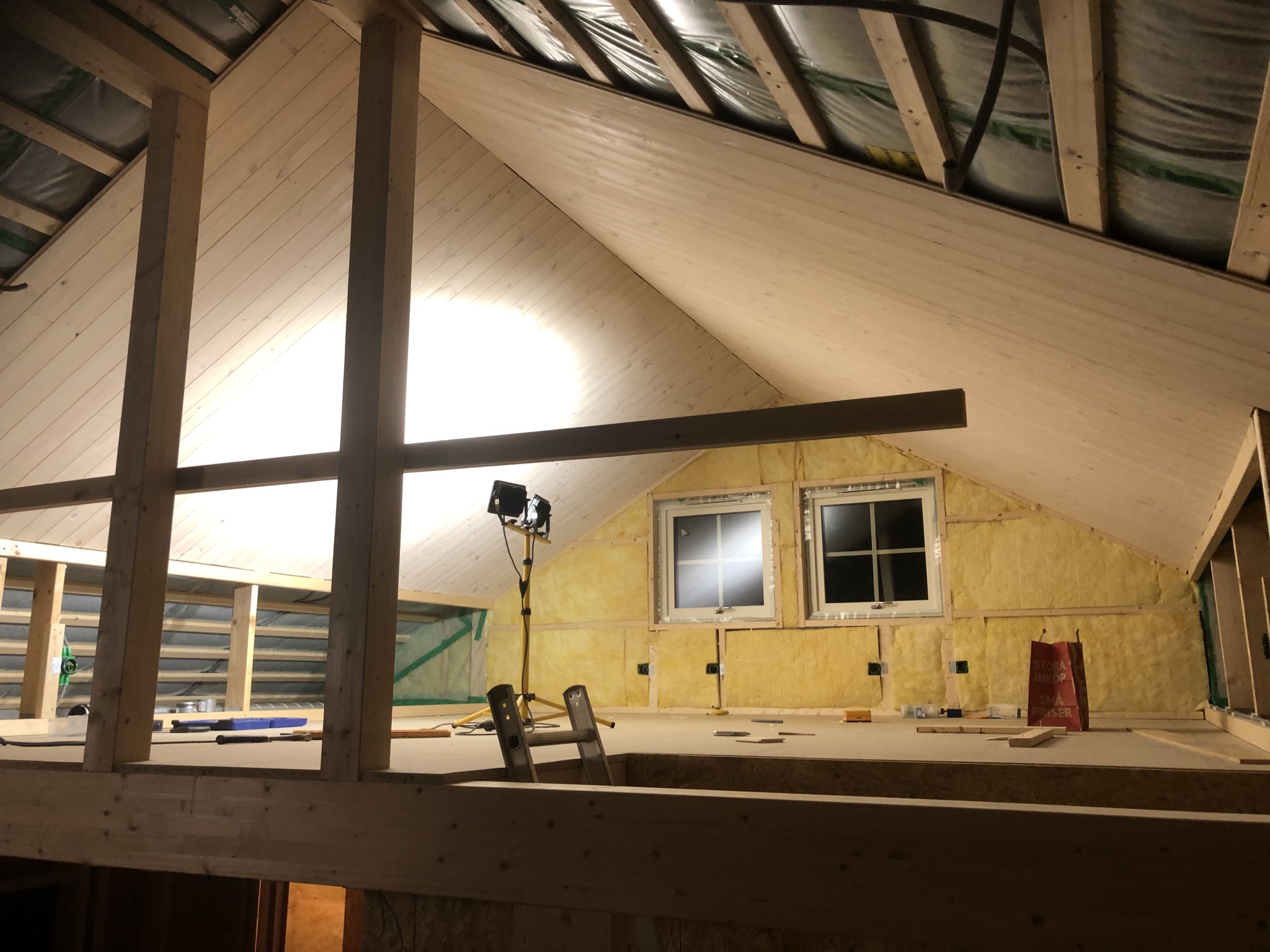

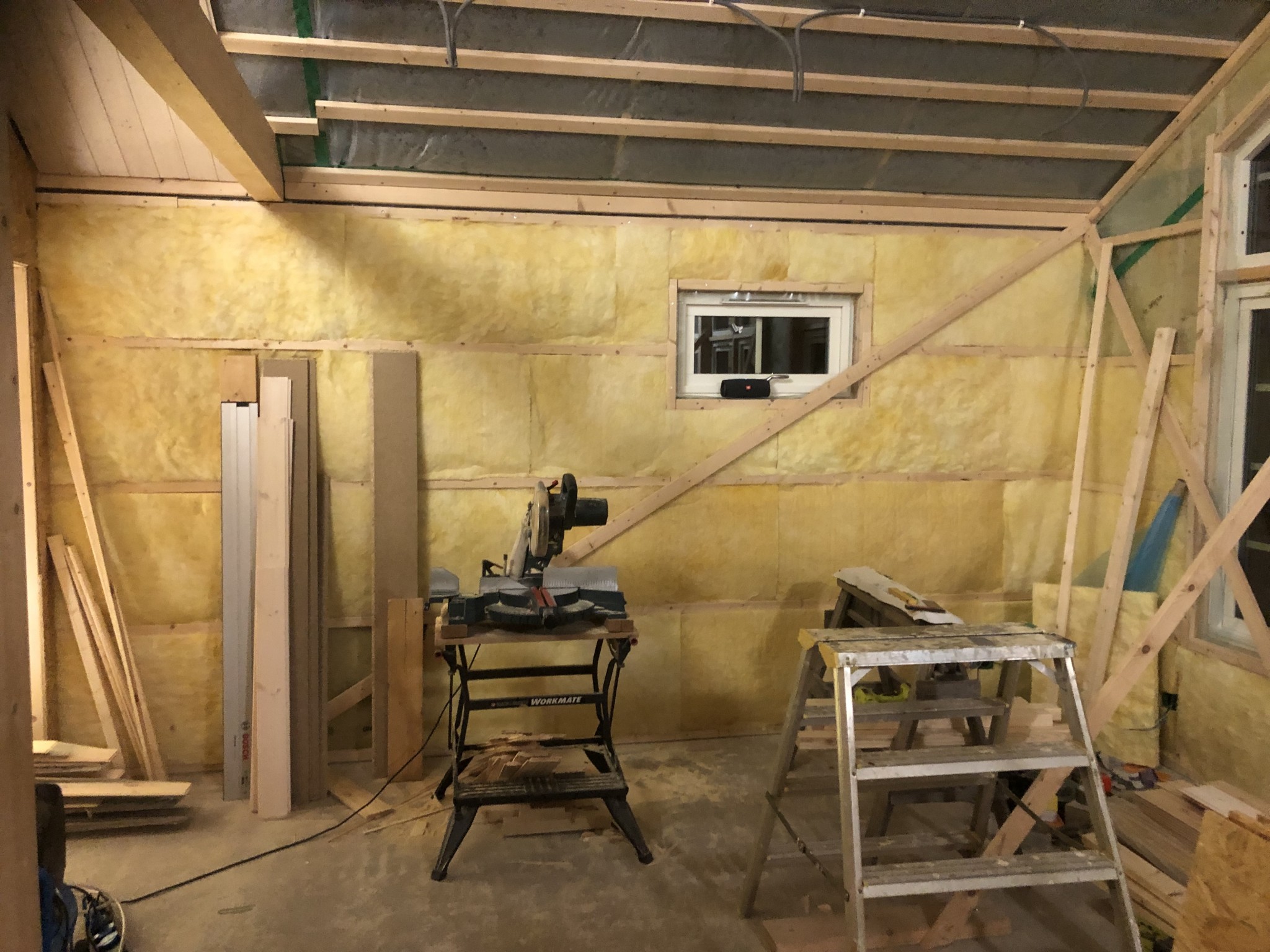

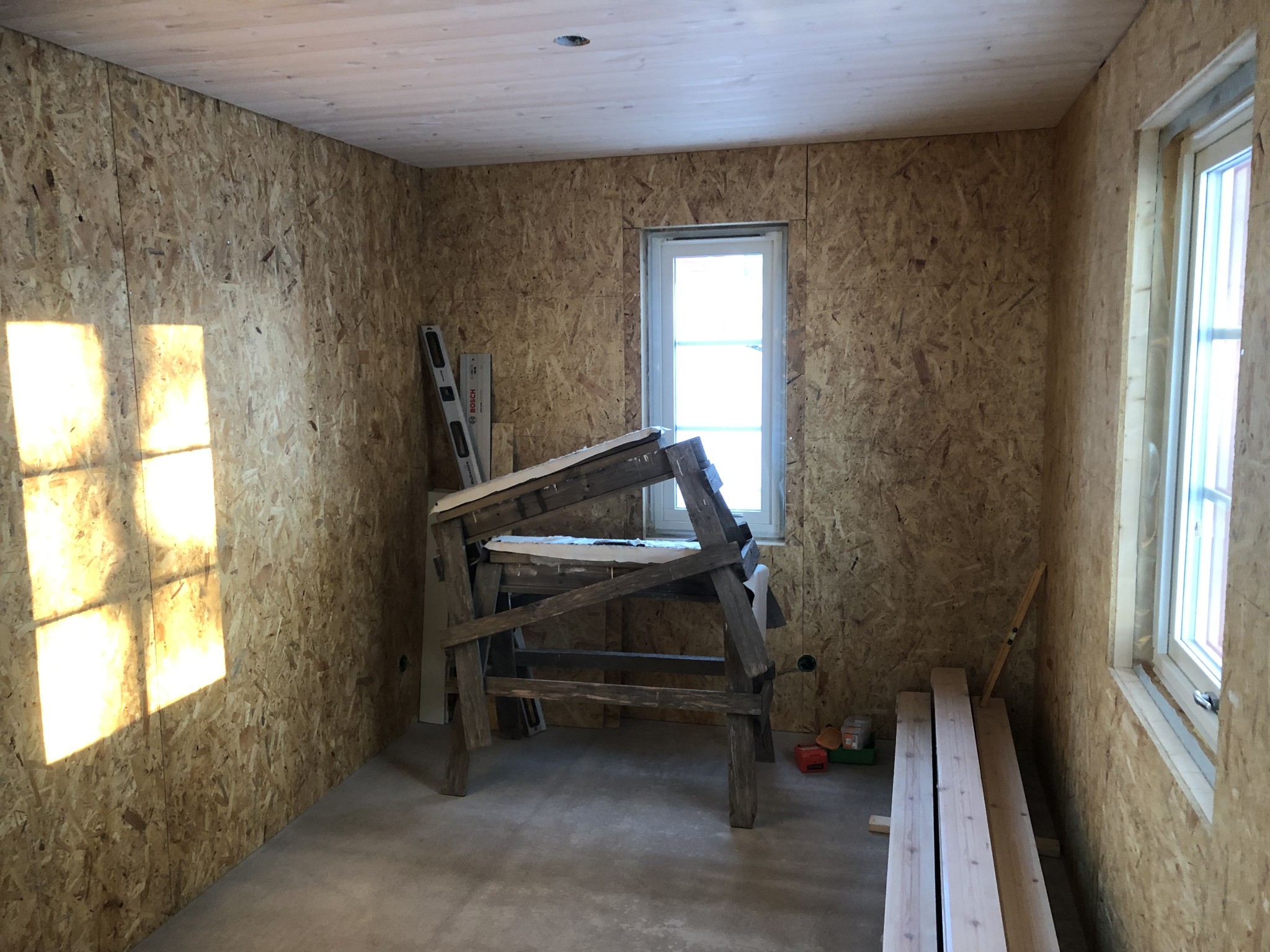

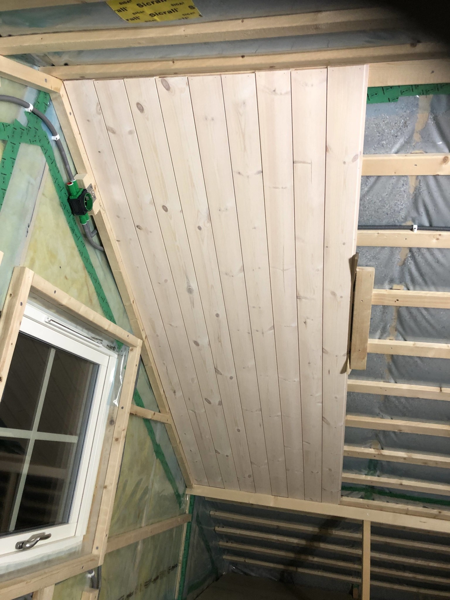

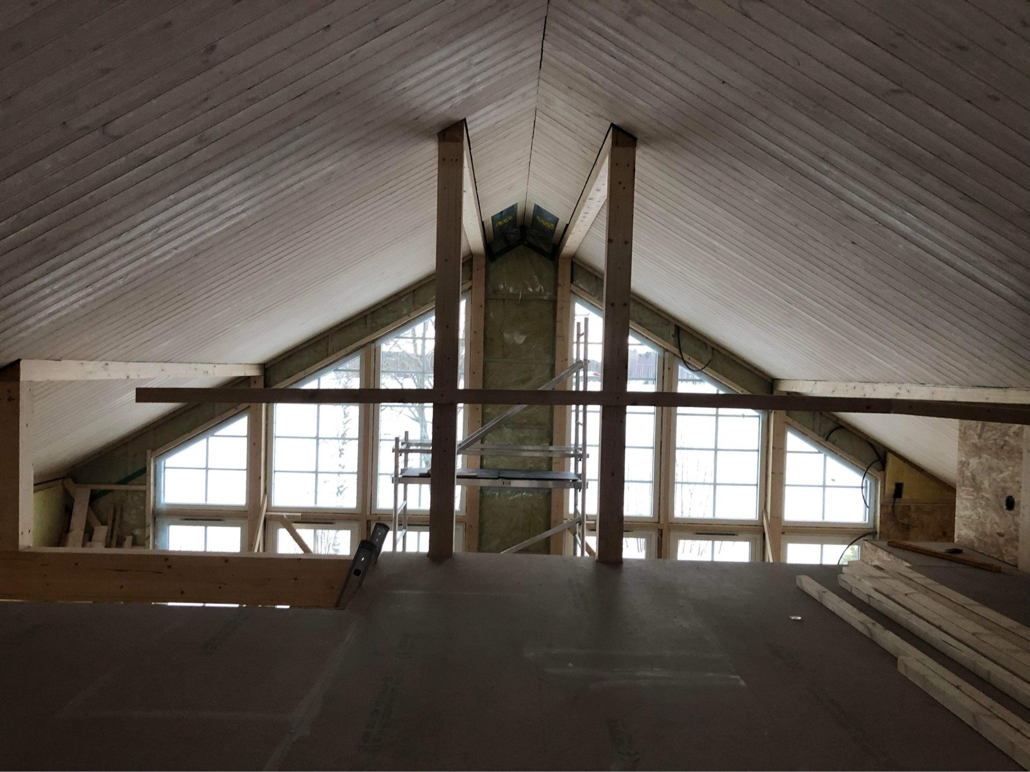

Mellandagar i stugan tillsammans med sonen och frugan. Installationsskiktet isolerades med 45 mm mineralull. Ett sovrum fick osb skivor på alla väggar. Loft och två sovrum fick vitlaserad panel i taket. Panelen köpte jag billigt för 120 kr/m2. Det skulle vara ekonomiklass men kvaliteten är jättebra. Några brädor var lite bångstyriga och fick övertalas med kilar, men det kan man råka ut för även med första klass kvalitet.

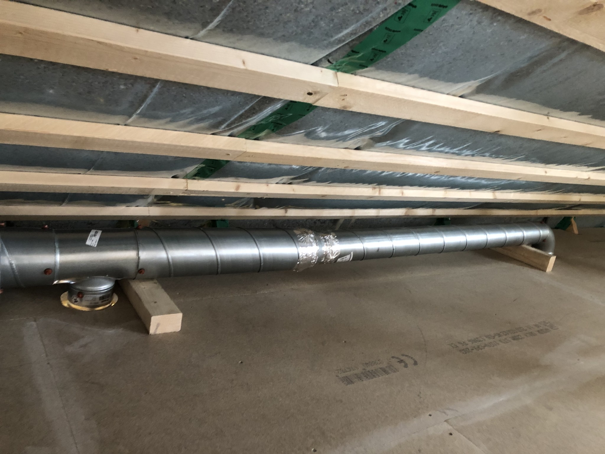

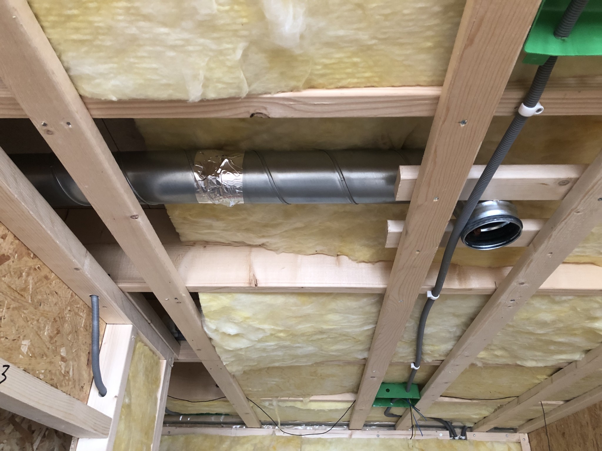

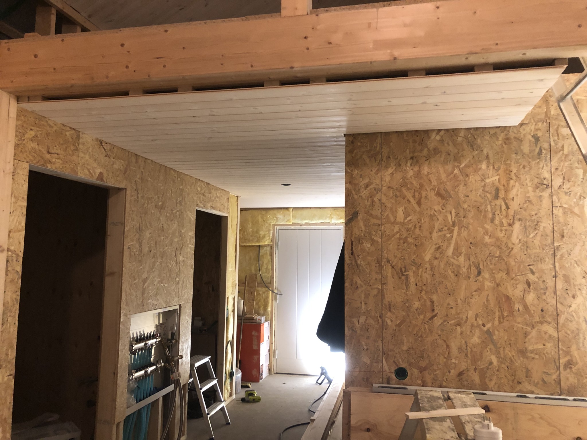

Sedan sist har rörisen gjort det sista så att väggarna kan slås igen. Avloppsventilationen har dragits upp till övervåning för att senare dras vidare genom yttertak. Takpanelen är klar i höga taket förutom en yta i nock där skorstenen ska ut.

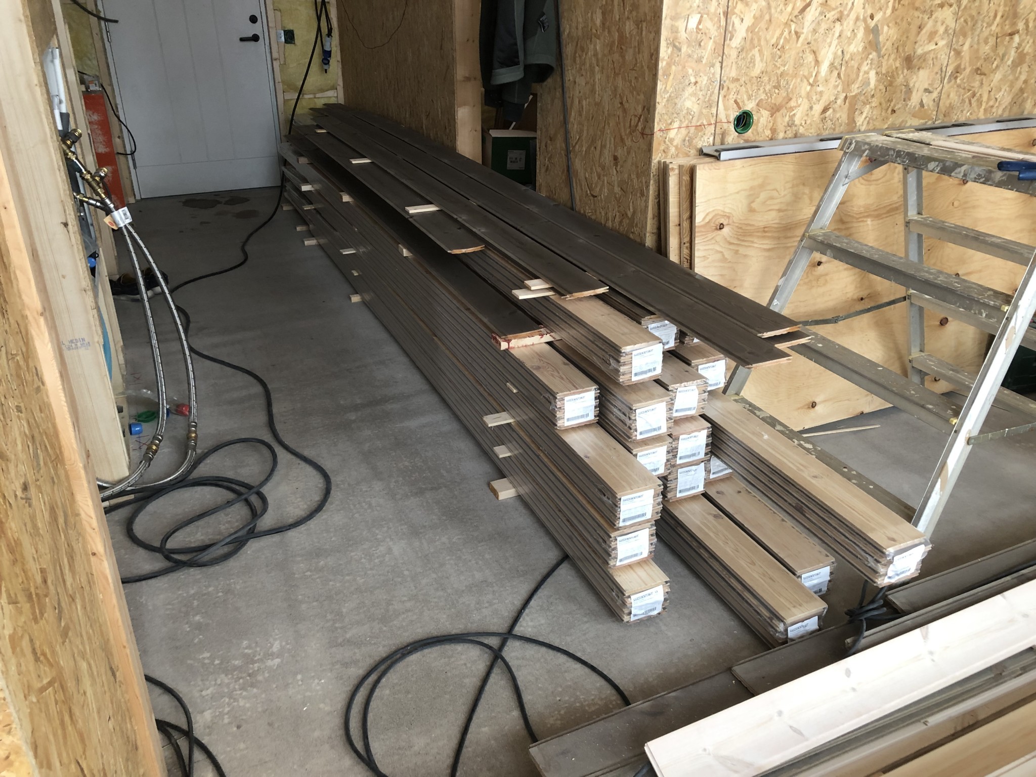

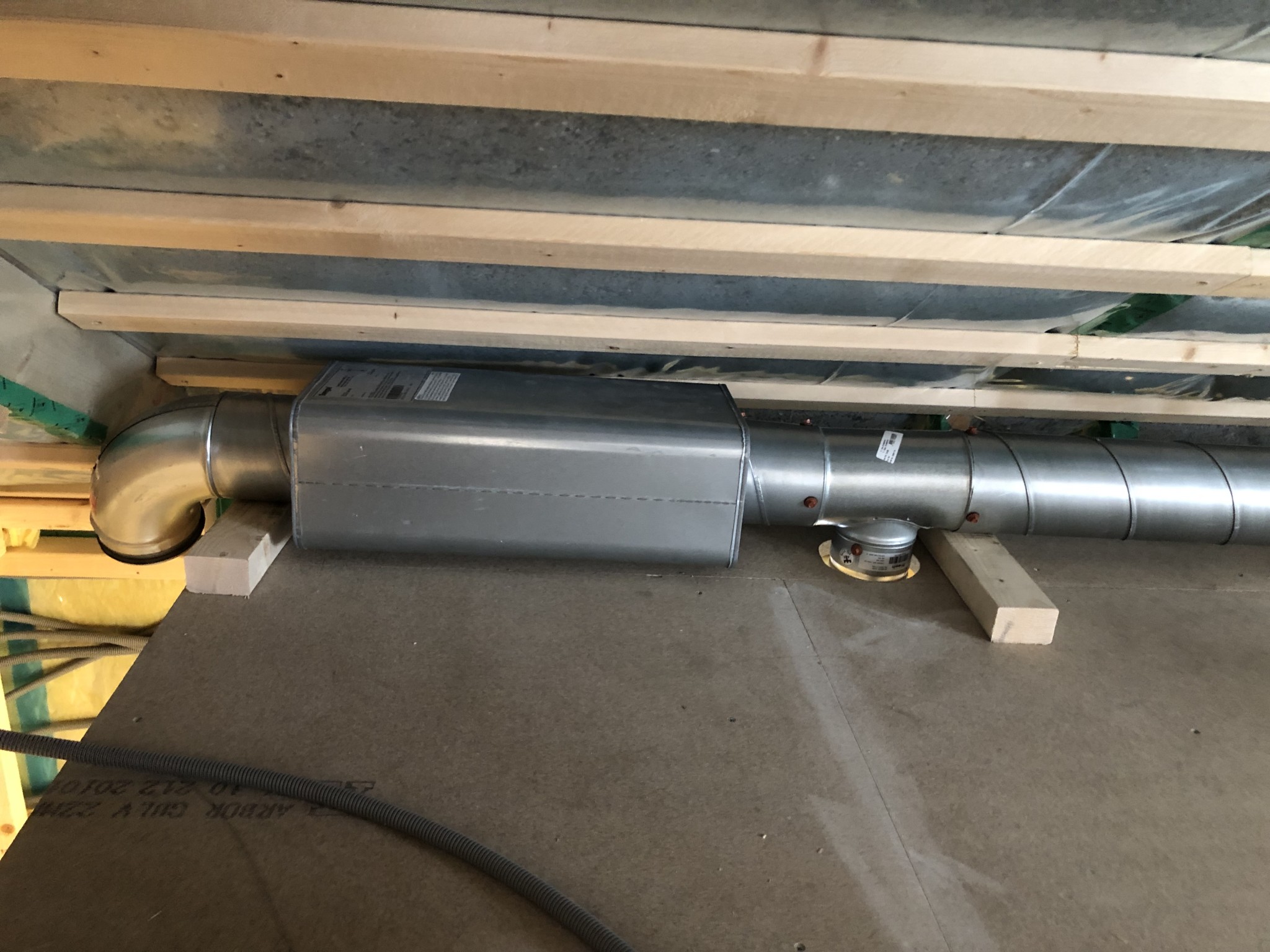

Spenderat en långhelg i stugan. Byggpanna inkopplad på golvvärmen. Det är skönt att slippa byggfläkten. Gjorde klart ventilationen och satte panel i hallen. Tog in panelen till innerväggarna som legat under presenning flera månader. Jag hoppas den klarat sig från fukt. Det är inplastade paket under transportplast. Sedan en presenning över det. Nu ligger ca en tredjedel av panelen inomhus med ströläkt mellan buntarna. Golvvärmen på 18 gr och en avfuktare får gå tills nästa resa.
