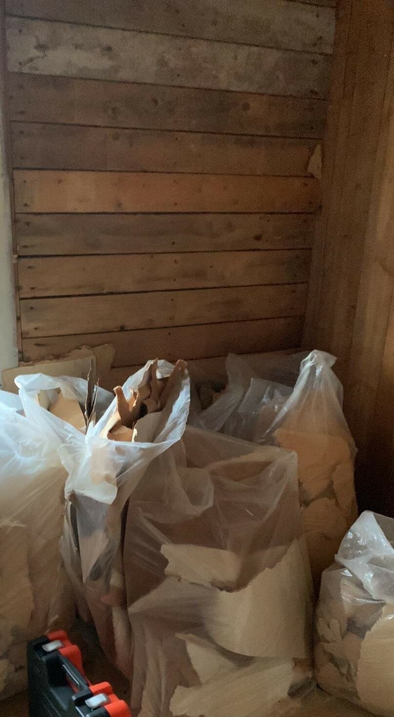

Kan man lägga gips på en yta som ser ut så här eller behövs reglar?
Trångt utrymme med träväggar fyllt med vita säckar, byggmaterial eller avfall, dålig belysning.
Vidare, hur lägger man gipsskivor övanpå Treetex? Det har visserliggen varit mycket tidskrävande att ta bort Treetexten och framöver vill jag helre ha kvar den tänker jag.
Vad säger ni? Tack!

ja, 13mm gips, bara att skruva på tretex
Blir den rak?
Svårt att säga, msn ser ju inte hur ojämnt det är. Börja med ett lager, är det inte tillräckligt slätt, ta ett lager till så bör det jämna ut sig.

Blir den rak?
Ja, om tretexen sitter plant så blir gipsen plan :)

ok, tack. ska man skruva genom gips, treetex och in i plank?
Yep, men skruva med känsla så att inte gipsskruven drar igenom gipsen. Efter några skruvar får du in känslan :)

Ska man använda en gipsskruvdragare eller en vanlig? och vilken skriv? tack!
Vanlig gips-skruv för 3 lager gips bör räcka för att nå fram till träväggen.
Använd den skruvdragare som du har, oavsett så får du in tekniken efter några skruvar :)
