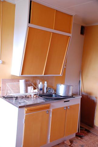

Det här är ett ganska tidstypiskt kök, huset är byggt i mitten av trettiotalet.
