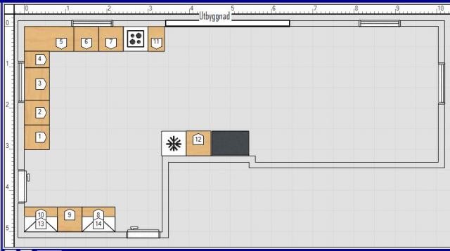

Vi ska byta kök helt och hållet. Det lutar åt ett snickeribyggt så det är inga problem att gå utanför standardlösningar. Vårt problem är att vi inte hittar något självklart ställe att placera antingen kylskåp eller frys på. Har gjort en snabb skiss på ett alternativ i Ikeas Homeplanner. Tyvärr fick vi inte till hela köket i det programmet. Vid "Utbyggnad" (efter spis och låddel) skall en 3*2,5m punchveranda vara där köksbordet ska stå. Den ena dörren leder till ett skafferi där det finns gott om förvaring och som ska innehålla frys mm. Vi har en vedspis som ska stå där vi placerade den svarta spisen. Under fönstret till vänster hamnar diskbänken.
Om kylskåpet är placerat nästan jämte vedspisen, så kommer den vanliga spisen väldigt nära fönstret. Är ca 30 cm för lite mellan fönster och spis????
Tankar & tips mottages tacksamt!

Nej det är det inte. Jag antar att du är rädd för fettstänk på fönsterglaset, ngn annan anledning kan jag inte se till din fundering om 30 cm är ett för litet avstånd.
Kanske inte så käckt att ha ett frysskåp/en frysbox i skafferiet.
Frysen genererar en hel del värme, och skafferiet vill man väl ha lite svalt?
//KoW
Hörnspis?
