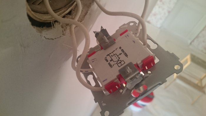

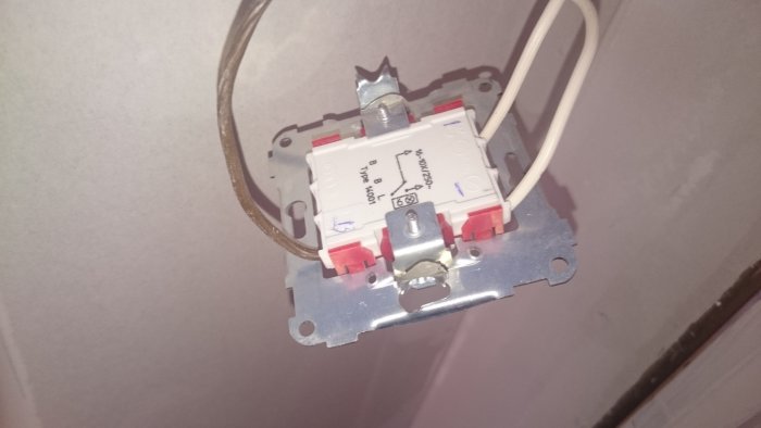

Håller på och renoverar trapp och hall hemma och monterade bort min 3 strömbrytare. Var duktig och märkte upp allt och nu när jag skruvat tillbaka allt funkar det inte??? Dubbelkollat och har satt tillbaka det så som jag markerade men nåt måste jag gjort tokigt.
Bifogar bilder på brytarna och hoppas ni proffs kan reda ut det
Här är brytaren med fas.
Tror felet ligger här, dom undre trådarna kommer från brytaren med fasen.

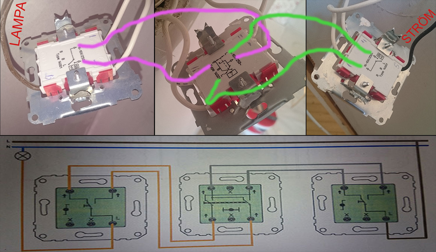

Som jag ser det på bilden så borde de två trådarna från kontakten med fas gå in på plintarna som är märkta L och sedan trådarna mot den andra trappbrytaren sitta de andra plintarna.

Jag gissar att du har något tokigt krkng kors omkopplaren på nedre bilden.
Dom vita trådarna som kommer från brytaren med brun ledning monterar du i anslutningarna märkta med L. Dom två andra monterar du på anslutningarna märkta med pil. En tråd i varje anslutning..
Som sagt lägg de vita som kommer från ena brytaren till varsitt L och de två från andra till pilarna, den gör då skäl för namnet korskopplare där anslutningarna ligger korsvis uppe-nere på den. Din gamla låg säkert som du kopplat nu med paren in-ut på varsin sida den typen är vanlig.

Ena enkla strömbrytarens två sladdar på pil ut... ska till specialbrytarens två pil in eller som i ditt fall på L...
andra enkla strömbrytarens två sladdar på pil ut... ska till specialbrytarens två pil ut...
Börja med att vara säker på vilka två kablar som går till ena, vilka två som går till andra. Så du vet vilka par som tillhör vad och inte mixar dessa.

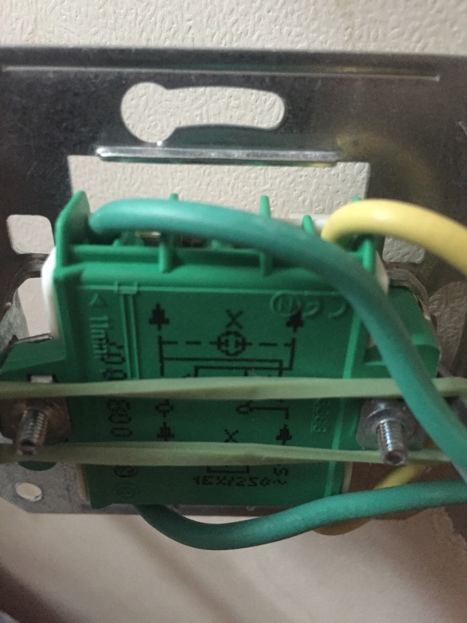

Såhär ser det ut hos oss, en gul och en grön kommer från vardera trappströmbrytare, bägge övre till den ena och bägge undre till den andra.

Den korrekta kopplingen visas snyggt på Yrrols bild i #8.
Jag tror som tidigare att problemet sitter i korskopplaren. De två trappbrytarna i varsin ände går inte att koppla på så många sätt. Där ska den bruna resp den svarta sitta i plinten märkt L. De två vita trådarna ska gå från varsin plint med pil. Inga sladdar ska sitta i samma plint.
I korskopplaren ska du sätta båda vita sladdarna från ena trappkopplaren på L-plintarna och de andra två på pilplintarna. Inte heller här ska du lägga några sladdar under samma plint, den ska bara ha samma symbol.

Vänstra strömbrytarens PIL UT leds till (i detta exempel) mittenbrytarens PIL IN
Högra strömbrytarens PIL UT leds till (i detta exempel) mittenbrytarens L
- eller tvärtom.
Sen vilken av vänstra strömbrytarens två vita kablar som hamnar på mitten strömbrytaren två olika PIL IN, det har ingen betydelse. Samma sak gällande högra.
Men viktiga är att ena strömbrytaren hamnar på ena symbolen i mitten,
andra strömbrytaren hamnar på andra symbolen i mitten. Så att det inte mixas.
1) Ställ dig vid den med 4 vita. Ta reda på vilka 2 som går till ena, och vilka 2 som går till andra.
Antingen genom att dra lite i sladdarna och se var det rör sig.
Eller gå till en av vanliga strömbrytarna, koppla ihop dom två vita. gå tillbaka till stället med 4 sladdar, och mät vilka två av fyra som nu leder ström. Då hittar du rätt par.
