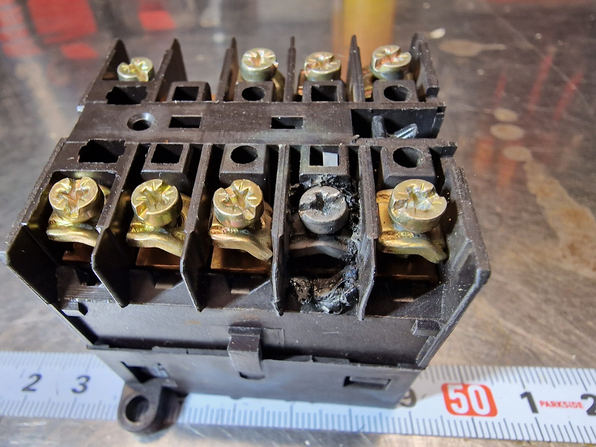

Har länge felsökt varför elpatronen till golvvärmen i stugan lagt av då och då. Äntligen hittade jag felet:
Bränt elektriskt relä eller kontaktor; kabelskruvar; skada; underhållsbehov; smält plast; på en linjal.
Inuti teknisk apparat, brända komponenter, smuts, möjlig felaktig användning eller elektrisk skada.

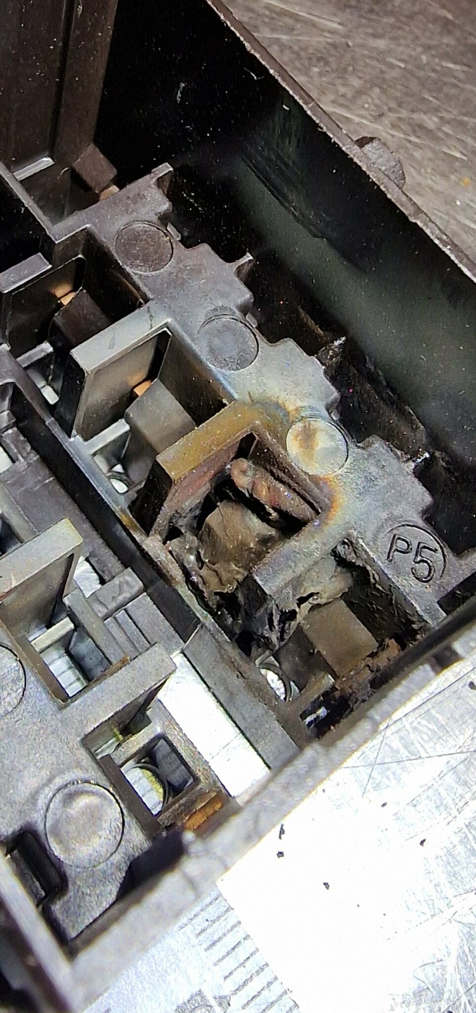

En 3-polig kontaktor där en ledare inte har varit rejält åtdragen från montering. Bara tur att det inte svetsat mer. På bild2 ser man insidan där två faser brunnit ihop
Inte dåligt draget, varmgång p.g.a dålig kontakt i blecken och värmen går ut. Inget ovanligt med det.
